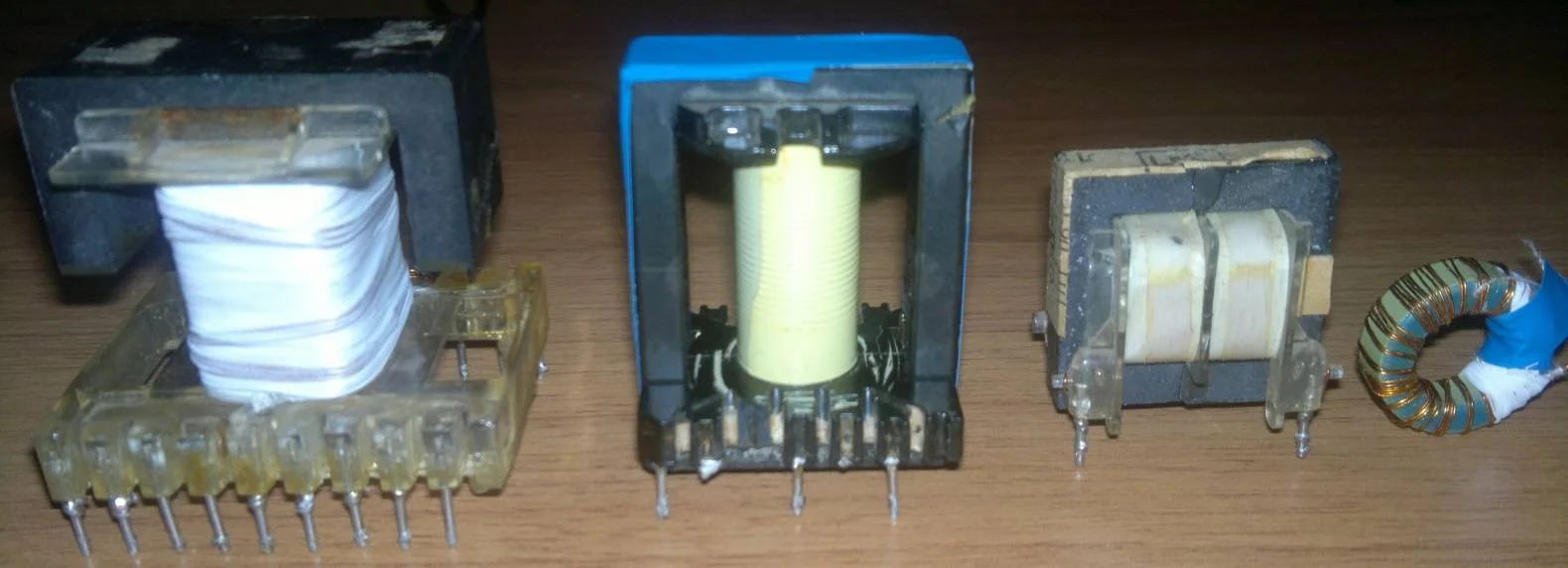

Ну вот детальки начали собираться, Ir нигде нету, и варистор найти не могу(( некоторые детали не влезают на печатку, так как габаритом отличаются, буду переделывать и задавать кучу вопросов еще.
На снимках это дросселя а не трансформаторы.Так не делают трансы.
Вот все что есть. Слева 2 трансформатора, а с права 2 дросселя.

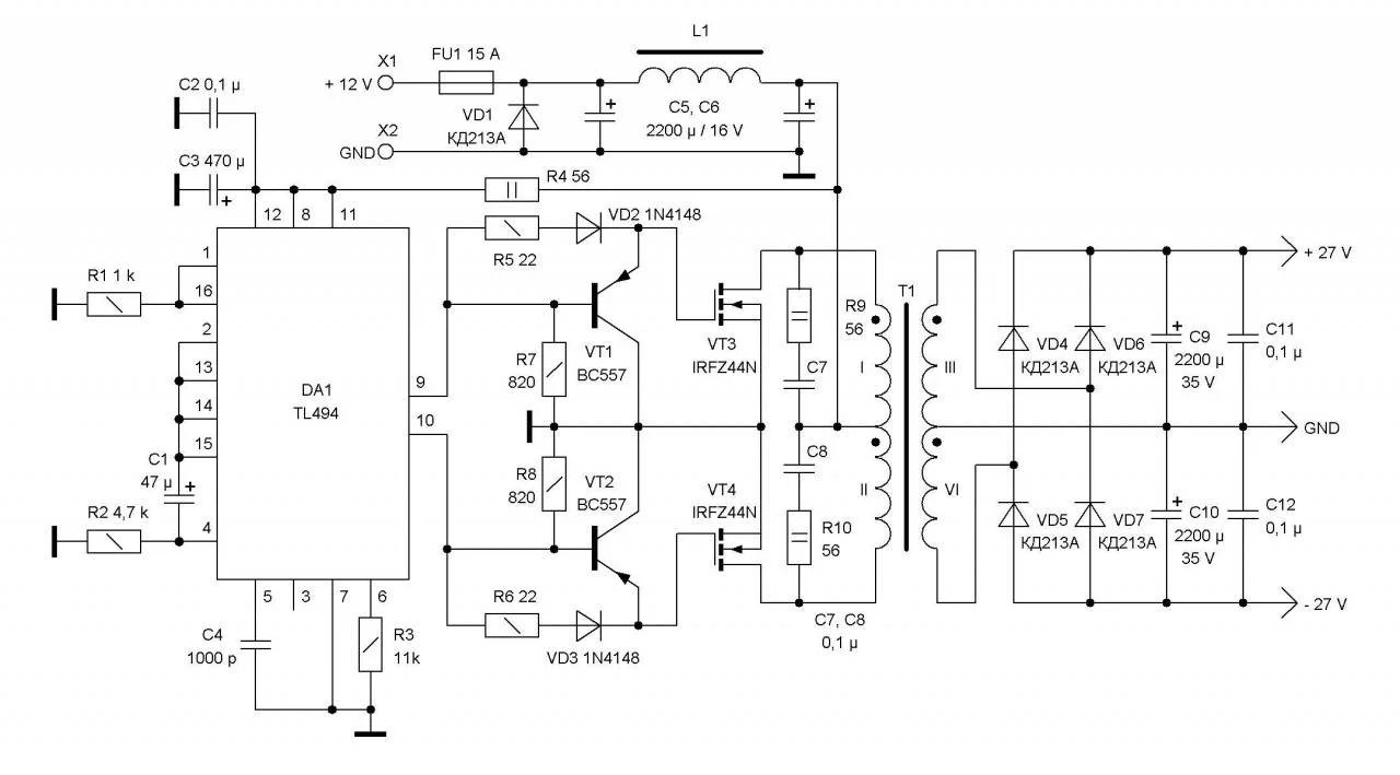

всем доброго времени суток :) так как на этой теме заметил тпи4-3 решил тут задать пару вопросов:) 1) можно ли на этом трансе сделать бп для tda1558q без перемотки??? А то усь собрал а питать нечем :( 2) если можно сделать без перемотки то где у нее ноги от первички(пытался мультиметром вычислить все тщетно сопротивление самое большое 1,8 Ом) :( новый транс у нас стоит 400р больше чем схема которую собираюсь питать, жалко:(
С ТПИ4-3 ватт сто получить можно, вот только это импульсный трансформатор и для его работы нужна довольно большая схема. Если вы задаёте подобные вопросы, то лучше вам не связываться с этим трансформатором...
Пример подобной схемы, правда от 12 В.
Для работы от ~220 В сюда добавляется выпрямитель и ещё кое-какие каскады...
