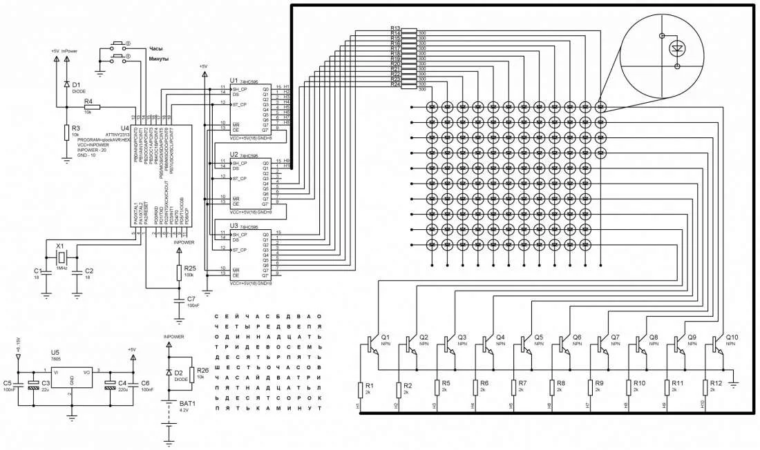

Исправил принципиалку.

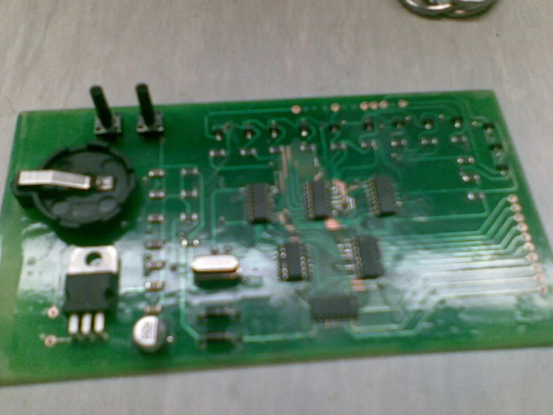

P.S. Сегодня спаял плату, Осталось дело за малым изготовить Табло с светодиодами. и проверять.... Сегодня споял плату tehno034 с использованием пояльной маской, в 1-й раз и скажу что 1-й блин комом, да что 1-й и 2-й тоже был комом.... :) так что сильно не критикуйте, но я со временем добьюсь качественонаносить маску... фотку прилагаю, но фотика под рукой не было, а плату на работе оставил что бы дома сфоткать....
А маску где брали?
Начал рисовать печатную плату для часов на ATTINY 2313, к выходным закончу и выложу результат. Что за диоды D1, D2 применяются?
Плата планируется со всеми smd компонентами. Вся конструкция будет примерно 2,5-3,5 толщиной. Идеи выложу, обсудим)

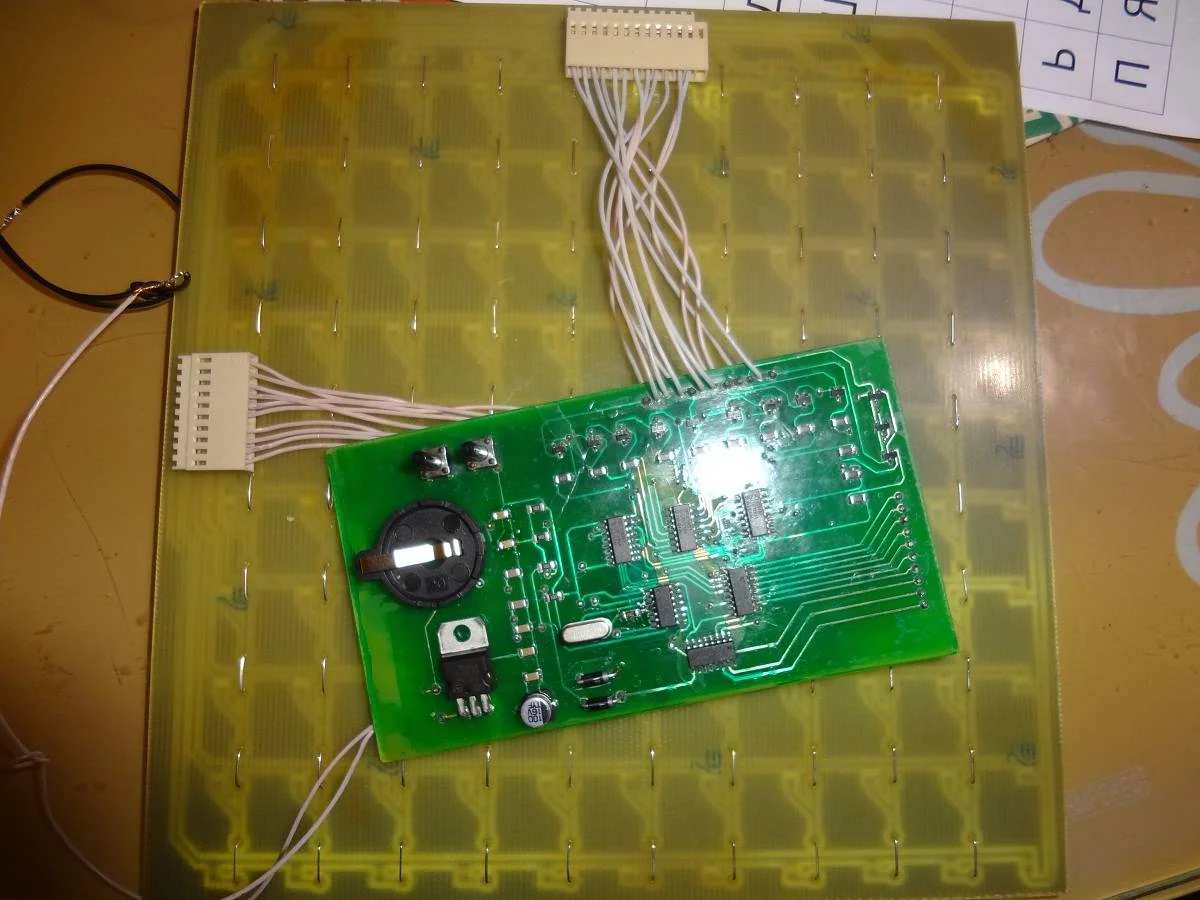

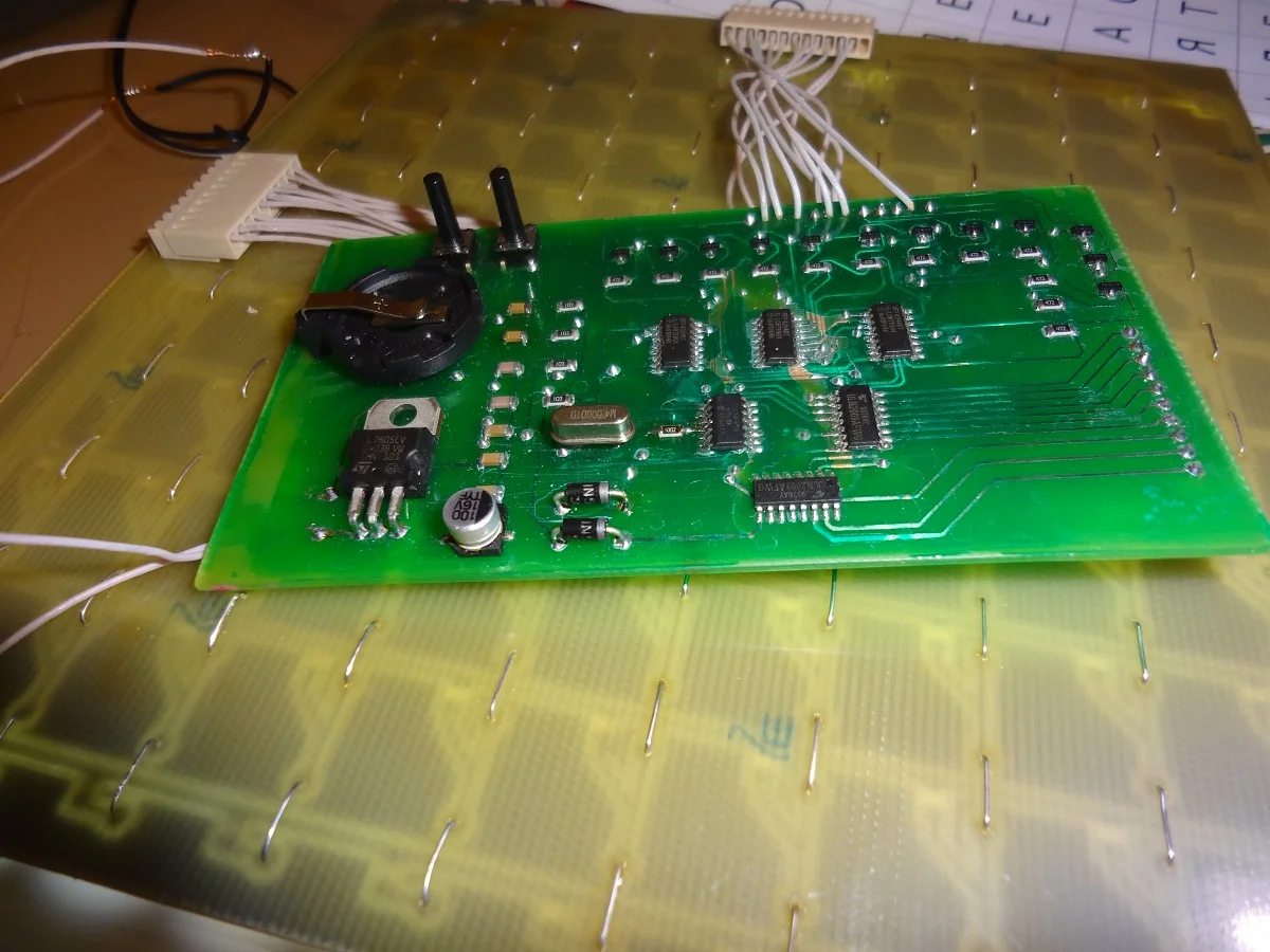

Развел платы, конечно не профессионально, но думаю для начала сойдет. Размеры плат 25х110 мм. Состоит из 2-х частей: Основная плата, плата управления светодиодами (регистрами и тд). Светодиоды от 2-ой платы, будут паяться проводками прямо на дорожки светодиодной ленты (которая заранее будет разрезана на отдельные светодиоды). Часы по моим расчетам должны получиться всего 30 мм толщиной (кстати можно еще поменьше). МК в дип корпусе (т.к. в данные момент только он есть вналичии).
Проверьте пожалуйста плату на предмет ошибок, сразу буду делать. Транзисторы не знаю какие будут применяться, поэтому опирался на попавшиеся подруку BC847 npn. Микроконтроллер ATTINY 2313.

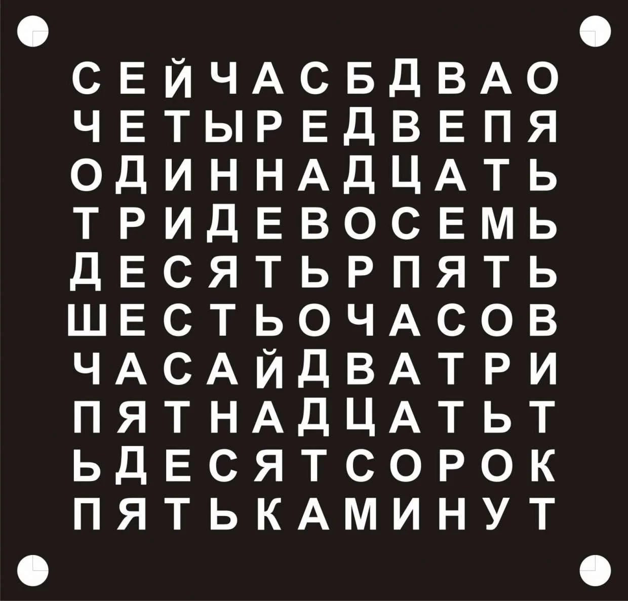

Сделал лицевую панель, размеры 300х287 мм))) (см. рисунок). Объясните мне, что за 4 светодиода по углам? За что они отвечают? так и не могу понять(((

Эти 4 светодиода отвечают за минуты то бишь если на часах написано "Сейчас пять часов сорок пять минут" а горит 2 светодиода это значит что сейчас 5 часов 47 минут. Светодиоды для точности времени. если кому нужно. Я свою схему делаю без них. Но их добавить не составит труда.
Вот тут товарищ уже описывал 44-й пост http://www.tehnari.ru/f170/t78128/index5.html#post815301
Ну да, я прочитал, так и не понял))) ВАРВАР, спасибо большое что объяснил) Теперь понял) Как бы красиво их сделать)
По этому поводу у меня как минимум 4 мысли есть. Сам долго размышлял как будет красивее, с каких материалов. и самое главное что бы были тоненькие. как нанести буквы и т.д. Но ещё не решил именно какой вариант использовать для реализации корпуса.

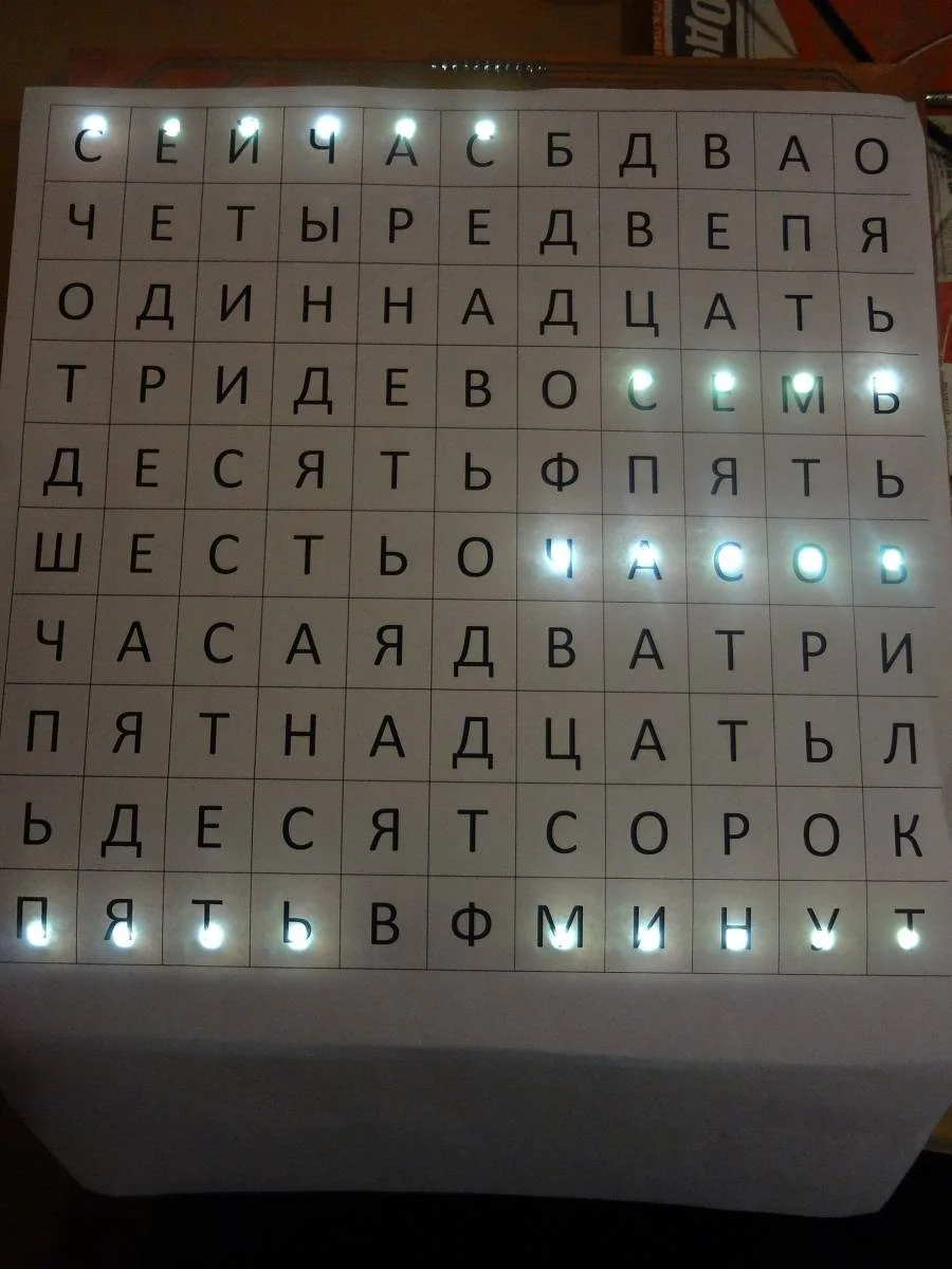

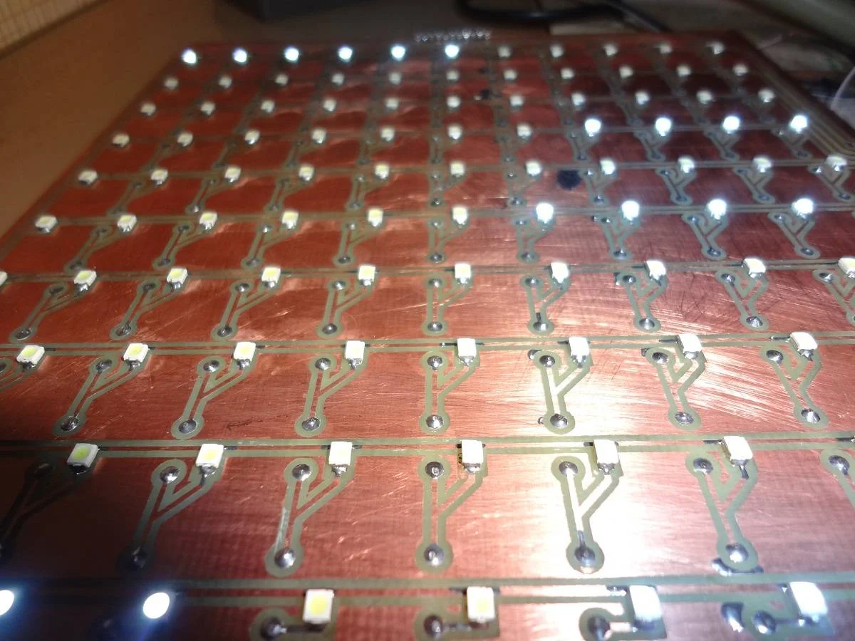

Сегодня прошивал часы новой прошивкой с предыдущей были проблемы. После прошивки часы пошли как надо но были замечены ещё некоторые косяки. Которые будут устранятся. Вот пока что парочку фоток. Сверху положен просто лист с матрицей. Но свечение светодиодов очень хорошее. Как будут устранены проблемы будут выложены ещё фотки. Батарейка резервного питания срабатывает на отлично. По крайне мере за 20 минут. она свою функцию выполнила. На сколько её хватит буду проверять как нибудь потом :)
