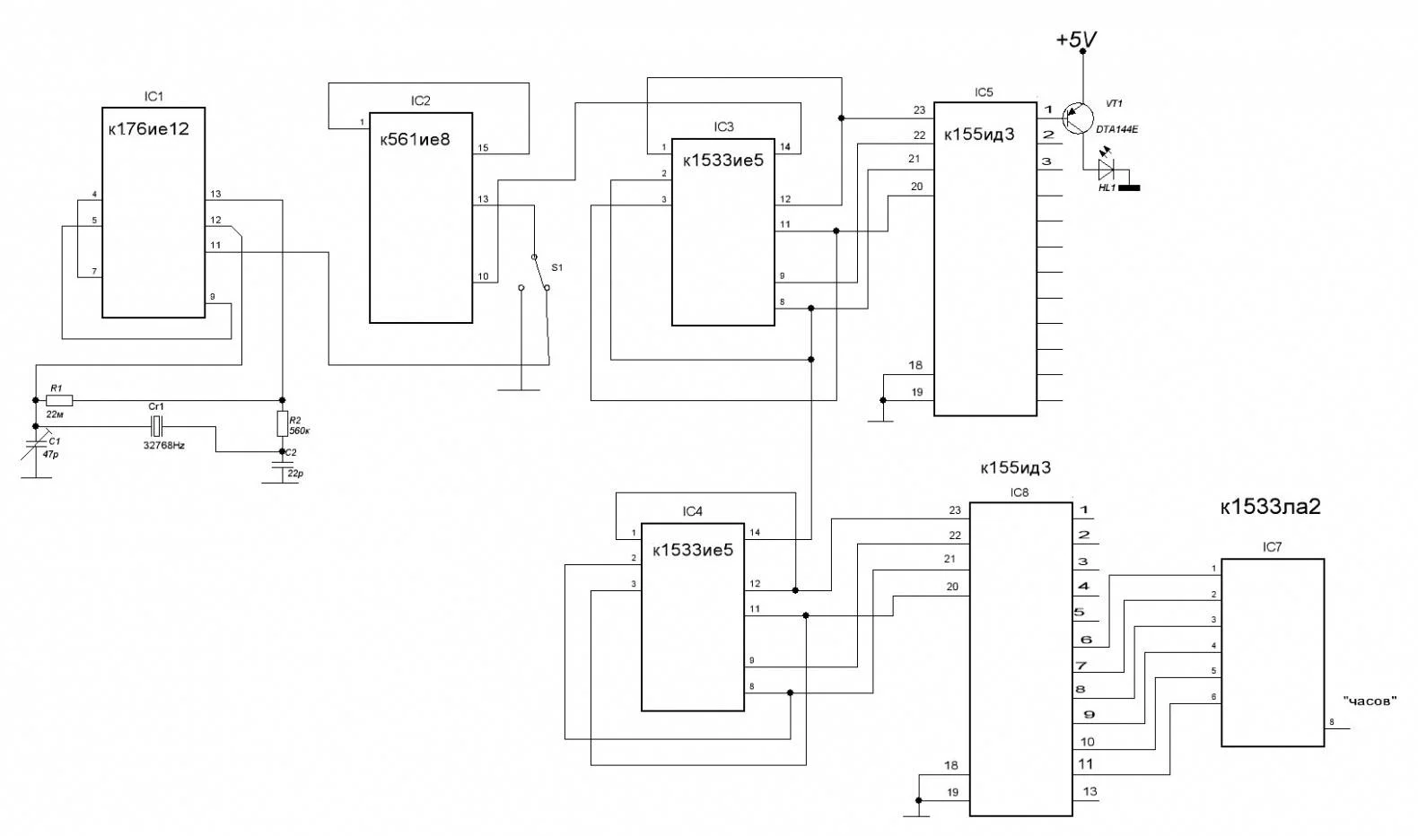

тоже решил сделать эти часы, привлекли необычным дизайном.
с контроллерами почти не знаком и решил сделать свою схему на обычной логике.
Вышло всего 7 корпусов-счетчик-дешифратор
внешний вид видно на фото
немного переработал написания чисел -не нравилось множество переносов
В итоге почти от них избавился и читабельность улучшелась
осталось немного поиграть с яркостью...
Выкладывай схему и печатку, очень интересно будет глянуть, да и остальным форумчанам пригодится. Работа отличная а что это за стекло такое? Как реализовал перенос букв от светодиода на стекло? под стеклом как сделано с обратной стороны часики покажи:)
Насчет читаемости я пытался максимально приблизится к оригиналу :) думаю это вопрос времени я уже как гляну на часы так даже не читаю уже знаю сколько времени привык уже :)
схему и плату выложу немного погодя- надо в божеский вид привести...))) паяльник не держал в руках 20 лет -забыл всё....))
на лице полупрозрачное оргстекло -"молоко на воде" а, вот сзади сэндвич из разных самоклеек
платы под светодиоды как таковой нет-приклеивал светодиоды smd-шные на пвх лист толшиной 5мм и из него же делал перегородки между ними
а буквы как? распечатал на прозрачной пленке?

нет, там сендвич.
на лице оргстекло, потом белая самоклейка- она скрывает буквы которые не горят в данный момент . Потом трафарет из чёрной плёнки с вырубкой букв , а потом уже решётка со светодидами
не нравится мне оригинал- когда видно остальные буквы...

индикация статичная, счётчики считают до 12.
К каждому выводу дешифратора подключено конкретное слово , развязка в двойных значениях диодами Шотки
