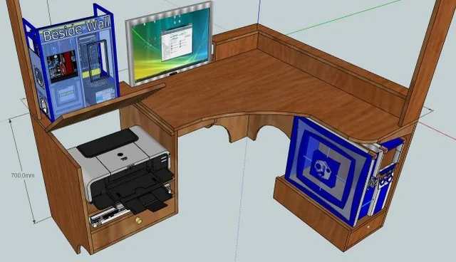

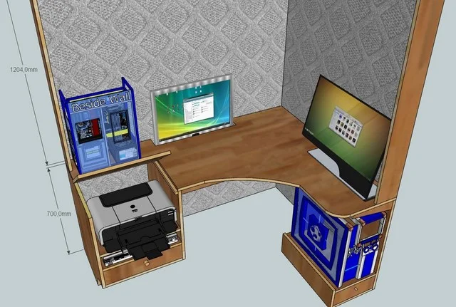

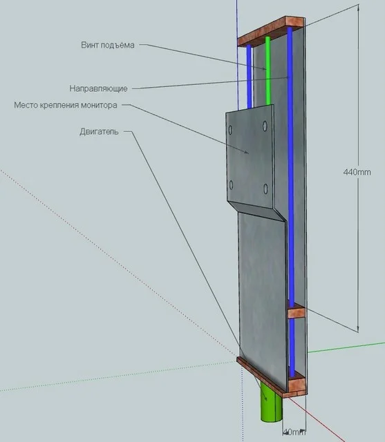

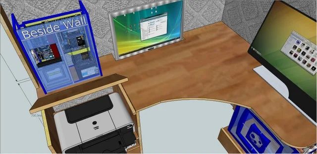

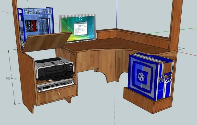

Жизнь заставляет, делать новый рабочий стол.
Всё пока только в эскизах. Сам стол думаю заказывать,
по своим эскизам. И в силу объективных причин, пока
продвижения нет. Решил делать оснастку стола,
в частности, лифт для подъёма монитора 22".
Всё надеюсь понятно из фото, лифтом уже занимаюсь.:tehnari_ru_288:

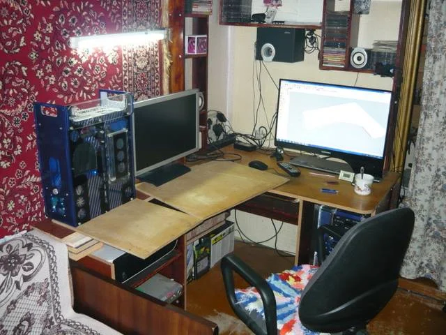

Если принтер и его положение соответствуют рисунку, то есть риск рано или поздно снести ему лоток...
Вообще неудобный стол. Лучше сделать просто прямым. А собрать стол самому непроблема, заказать распиловку, ну а собрать проще простого, главное корректные размеры указать
Справедливую критику принимаю. Правда принтер лишь похож по габаритам и лоток немного не такой.
Стол согласно габаритам места, потому такой, тогда уж квартиру менять.

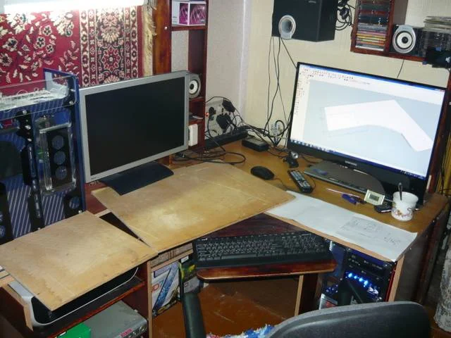

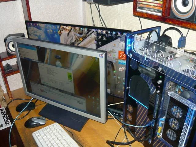

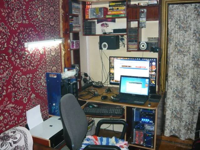

Показываю фото старого стола, и как проводил замеры. Что касается досягаемости вполне нормально,
немного труднее с нижним компом. Он сейчас стоит мордой ко мне, и я бью коленкой прямо по флешкам.
Меня более интересует ваше мнение о лифте, видел в инете заводские, стоят бешеные деньги. :tehnari_ru_325:

А мощности двигателя хватит?
И по моему лучше использовать червячный редуктор.

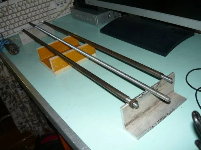

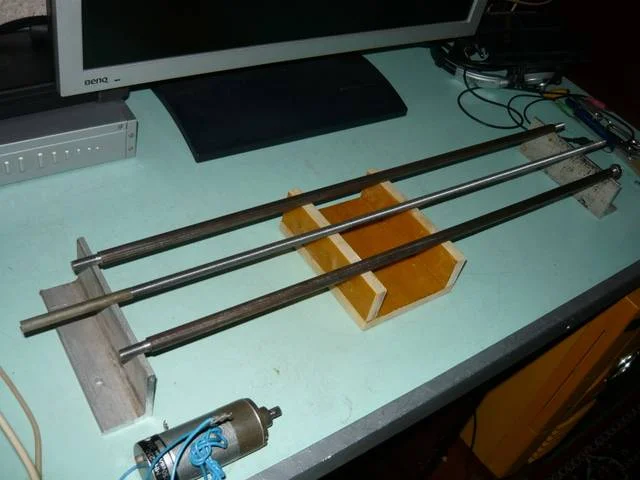

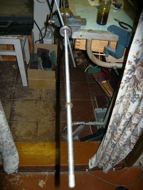

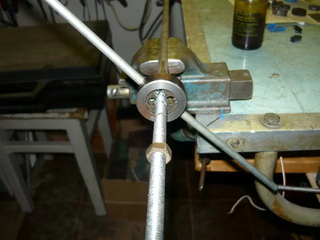

Начал делать ходовой винт.
Просто надо с чего то начать,
резьба М8, думаю будет достаточно.
В качестве привода посоветовали
электроовертку, у неё достаточное
усилие и обороты.
    27.4 KB · Просмотры: 334
    48.4 KB · Просмотры: 215
мне кажется процесс лифтинга, с такой системой, будет очень медленный, а если мало ли, на пути монитора что-нибудь окажется - мало ему не покажется.. ))
наверное стоит предусмотреть аварийное отключение в случае превышения усилия поднятия-опускания, например по току мотора или механическим выключателем на муфте соединения мотора и винта..
а usb можно и выносной, к столу прикрутить..
я бы наверное на цепной передаче предпочел делать, например на велосипедной цепи.
cgr2k, у автомобильного домкрата винт 10-12мм, поднимает 500кг точно.
Аварийку можно сделать по току. Про USB ты прав, куча вариантов.
Попробуем это в конце концов эксперимент.:tehnari_ru_150:

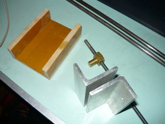

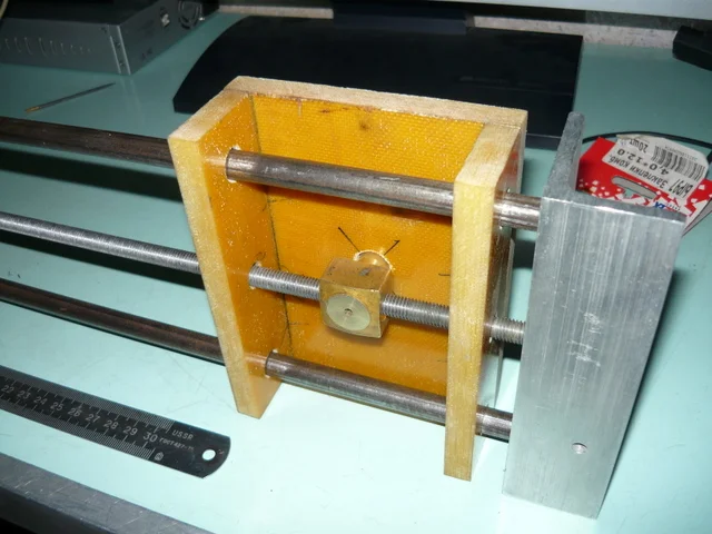

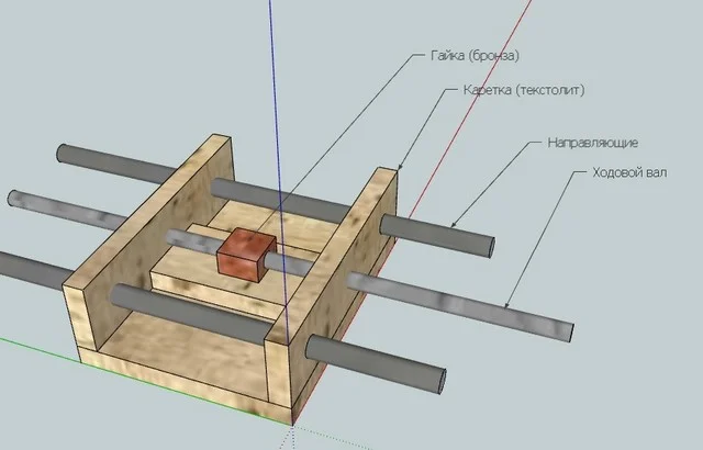

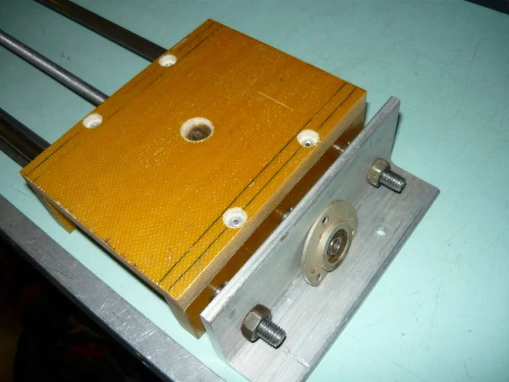

Сделал заготовки почти на все детали, осталось довести каждую до ума.
1. Просверлить все отверстия, всё скрепить.
2. Нужно подобрать подшипники для вала и выточить ходовую гайку.
3. Изготовить или купить узел крепления монитора.
4. Возможно придётся делать втулки для каретки, как поведёт
себя текстолит на истирание. (каретка из стеклотекстолита).
5. Эксперименты и испытания.
    30.6 KB · Просмотры: 305
    32.4 KB · Просмотры: 295
так я как раз про то и говорю, усилие у такой системы будет очень большое, что в некоторых случаях - не айс.. )

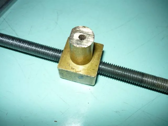

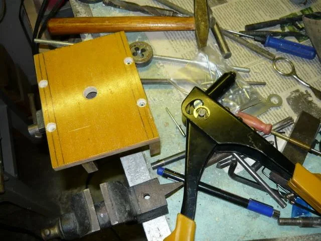

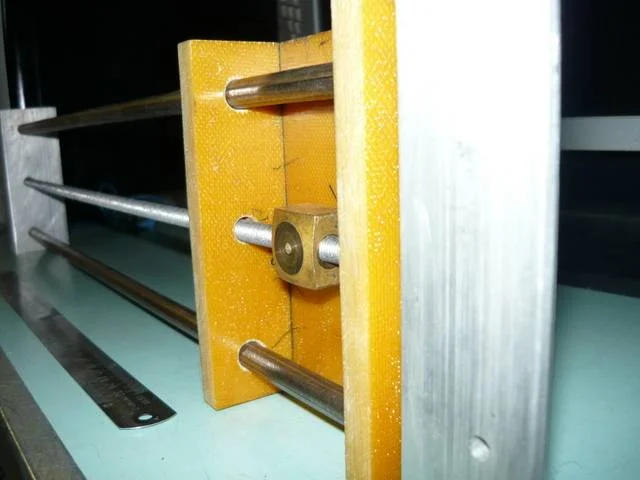

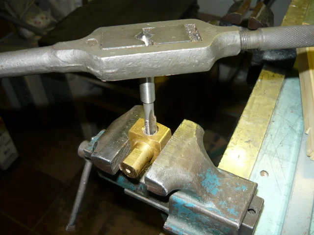

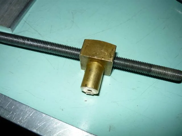

Продолжаю, сегодня изготовил ходовую гайку, из неисправного манометра.
Гайка должна, довольно свободно ходить по винту, и крепится к каретке.
Для этого в каретке просто просверлю отверстие чуть больше цилиндрической
части гайки. Пока не придумал как скрепить каретку, можно уголки приклепать,
на заклепки. К сожалению у нас не продают, длинные заклёпки больше
3.2мм в диаметре. На резьбу в текстолите, как то не надеюсь.
Завтра будет видно, когда просверлю все отверстия. :tehnari_ru_325:

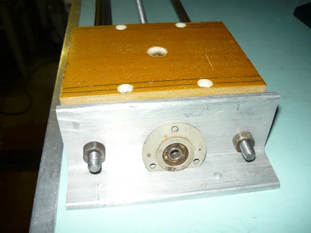

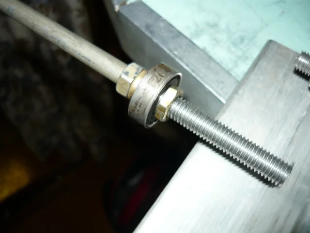

Что то начинает вырисовываться, к сожалению забыл на работе текстолит,
нужно сделать ещё одну деталь. Нашёл подшипник думаю что подойдёт,
завтра пороюсь в закромах может ещё найду. Думаю за неделю закончу.
    53.8 KB · Просмотры: 110
    25.4 KB · Просмотры: 131
    41 KB · Просмотры: 138
    50.3 KB · Просмотры: 111
    30.6 KB · Просмотры: 121

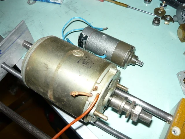

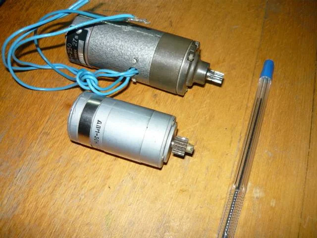

Нашёлся второй подшипник, уже на месте.
Завтра сделаю фланец для крепления.
Ещё нашёлся двигатель 12в, но габариты большие,
зато он точно поднимет не только монитор.:tehnari_ru_1013:
    20.4 KB · Просмотры: 143
    42.5 KB · Просмотры: 254
А в текстолите будут какие-либо втулки там где он соприкасается с направляющими?

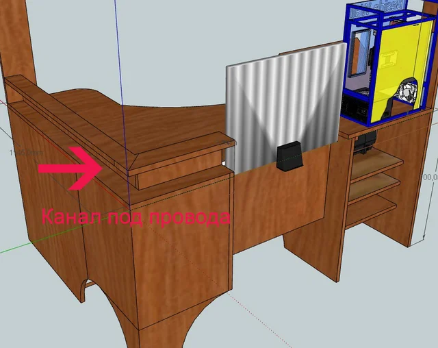

bp Комментарии:
Стол на эскизе какой-то кондовый. Больше смахивает на верстак. Не современноквартирно.
Вот канал для проводов вроде удобен, но "тяжелый". Ящики у пола тоже не совсем понятны. Тянуться к ним неудобно.
Но это мое мнение.
Стол конечно не очень. Несовременно квартирно, ха-ха.
Ну нам в хрущёвках жить придётся до конца жизни,
ещё и наши внуки поживут. Не буду обсуждать эту тему не к чему.
Дело в том, что места мало, а железяк много. Со столом ещё думаю, только в планах.
Собственно в магазинах не видел что то лучше, в инете тоже всё стандартное.
Три доски - 9000р. вот такие столы. Хочу заказать по своим эскизам,
лучше только распиловку и отделку кромок. Хотя и сам могу всё сделать,
но материал, у них 80 расцветок. А так купить материал, да ещё доставить к нам, не реально.:tehnari_ru_235:
Просмотрел про втулки, поставлю если текстолит будет истираться, но это вряд ли подшипники
скольжения из текстолита бывают.
я так подозреваю, что в процессе эксплуатации, частота подъема-опускания будет, ну, 2-3 раза в день, и то первое время, потом реже.. )) так что даже такой конфигурации хватит лет на пятьсот, а потом можно будет втулки поставить.. ))
