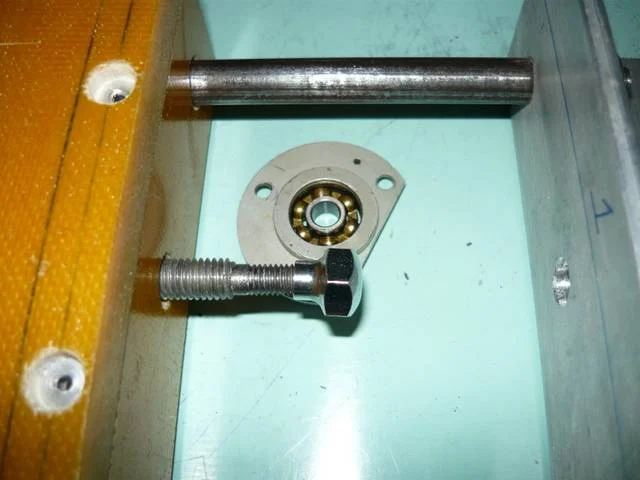

Нашёлся второй подшипник, уже на месте.
Завтра сделаю фланец для крепления.

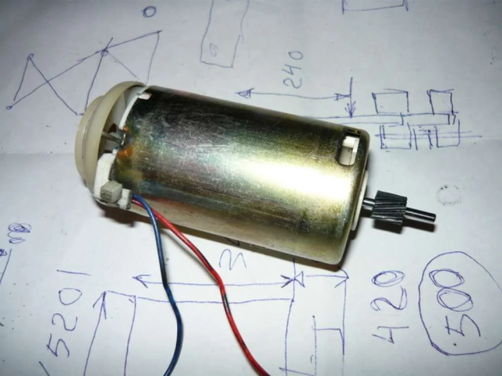

Ещё нашёлся двигатель 12в, но габариты большие,
зато он точно поднимет не только монитор.:tehnari_ru_1013:
хороший движок с этим монитор быстрее подниматься будет чем с маленьким потому что доп редуктор ему не нужен будет

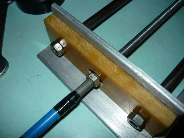

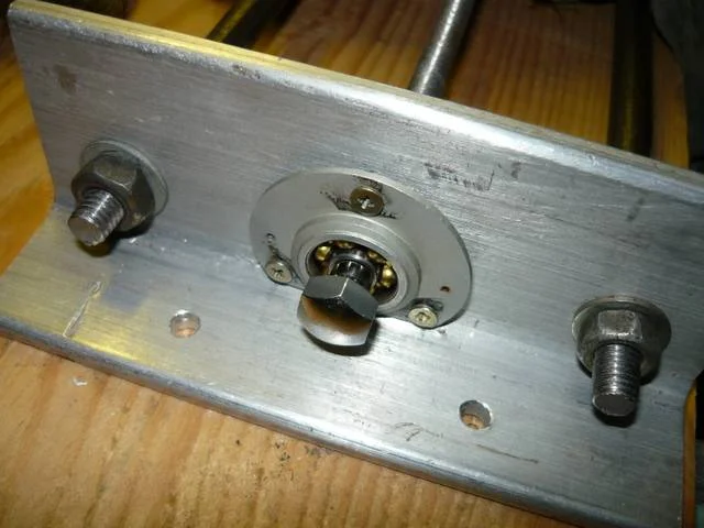

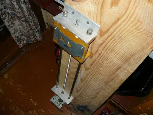

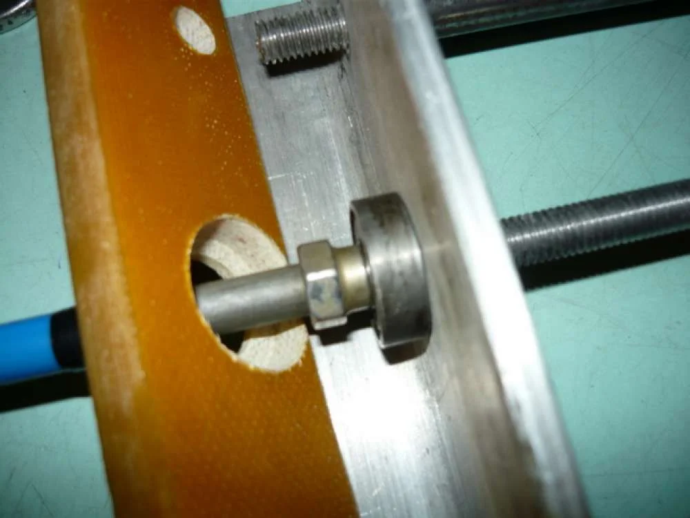

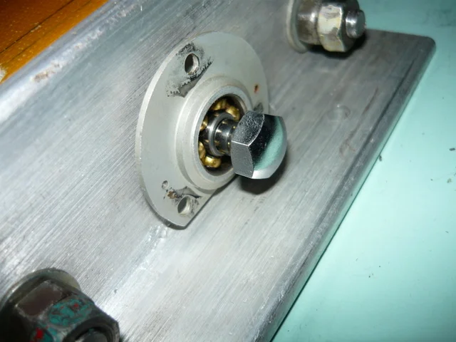

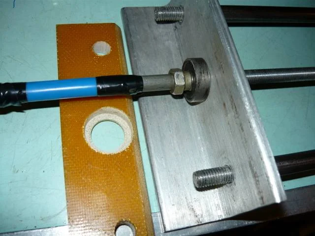

Сегодня проточил вал под подшипник, нарезал резьбу М6.
Сделал фланец под второй подшипник, большое отверстие
пришлось сверлить хитрым способом, сверло 22мм зажал в
патроне токарного станка, деталь прижимал резцодержателем,
и на малых оборотах проскоблил, почти ровно. Вал на подшипниках
ходит свободно. По этому случаю не удержался, подцепил самый
маленький движок, вы знаете крутит свободно, гоняет каретку.
При том что, не закреплены подшипники и есть перекосы.:tehnari_ru_867:

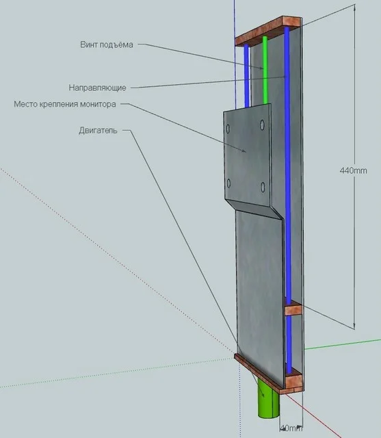

кочевник, будут концевые выключатели, и какая то защита механическая или электрическая.
скорость то какая, мне больше всего интересно.. ))
Я бы редуктор поставил в любом случае. Скорее всего двигатель не справится с нагрузкой.
Скорее всего. Но зависит от двигателя и от шага резьбы. Можно попытаться взять редуктор от лотка DVD и последнюю шестерню сделать из металла.
Ребята не торопите, ещё не проводил не какие эксперименты, есть двигатель с редуктором. Всего 5 разных двигателей постоянного тока какой выберу не знаю.
Нужно довести механизм до ума, закрепить подшипники и тд. Скорость зависит от оборотов двигателя, у М8 шаг 1 мм, длинна подьёма 420мм.

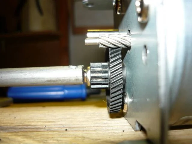

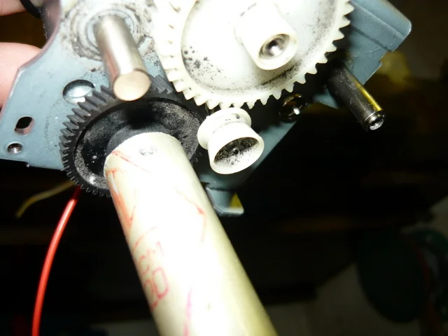

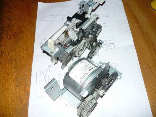

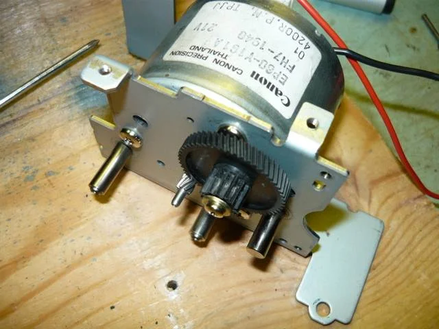

Сегодня попробовал ещё вариант с движком
и передачей от принтера. Всё хорошо, но
слишком маленькие обороты, минут 5
поднимать будет. Понравилось что работает тихо,
в выходные сделаю стенд для экспериментов.
Надо ещё какое то универсальное соединение
придумать, чтоб движки с валом соединять при
испытаниях. Да движки с питанием 21-27 вольт
подаю 12.
    72.9 KB · Просмотры: 126
    51.6 KB · Просмотры: 111
    43.2 KB · Просмотры: 116

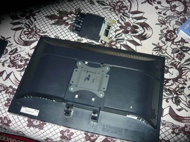

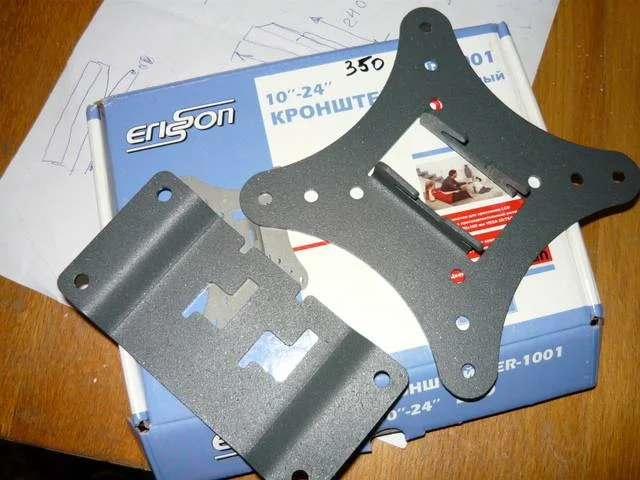

Сегодня купил кронштейн для монитора,
две штампованные железки, к тому же
требующие рихтовки, стоят 350р.

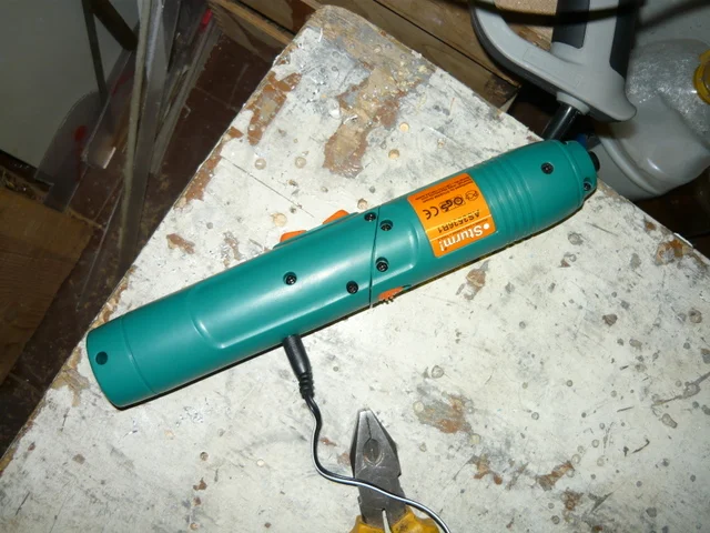

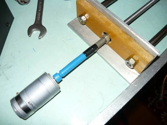

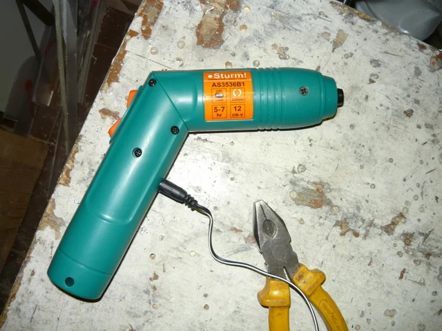

Ещё решил проверить идею с электроотвёрткой,
в продаже нашёл одну. Попробовал, привод
крутит с нормальным усилием, но скорость не куда.

Для испытаний можно сделать муфту, в одной части прорезь а в другой выступы.
Возможный вариант вообще: стеклоподьемник от автомобиля.

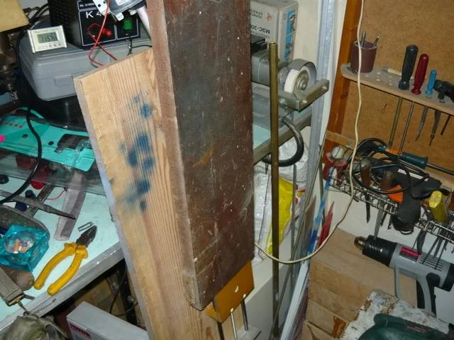

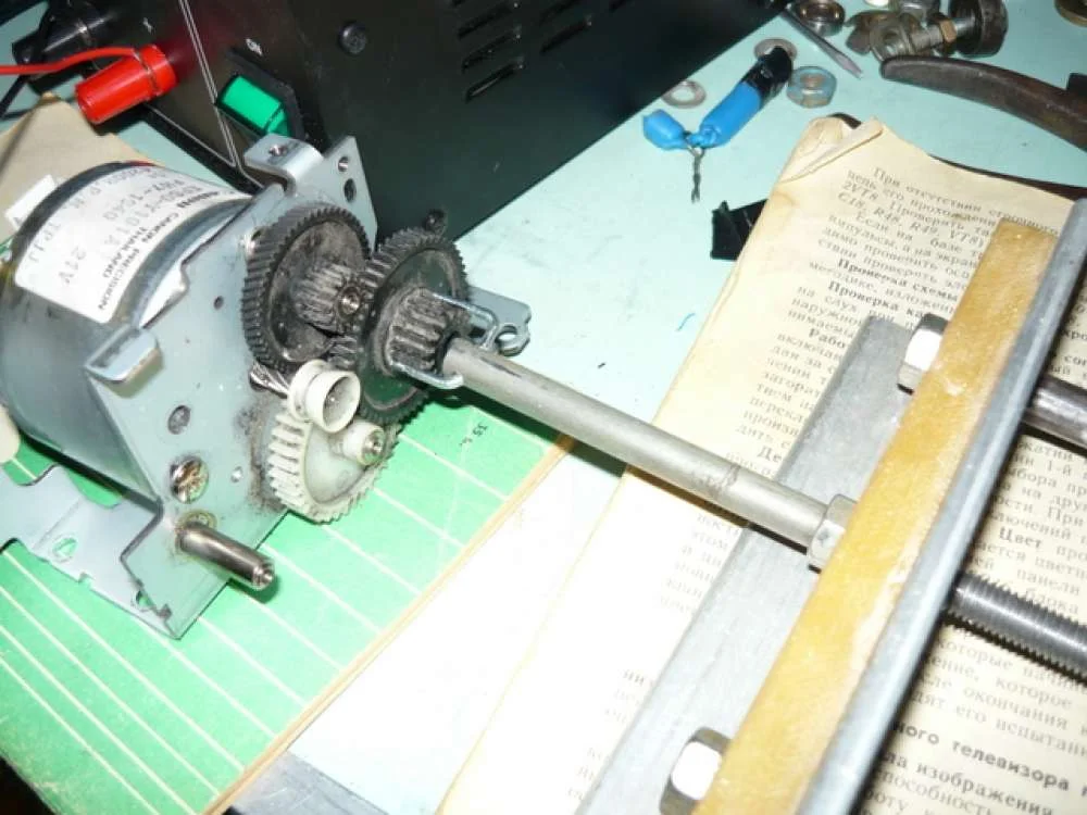

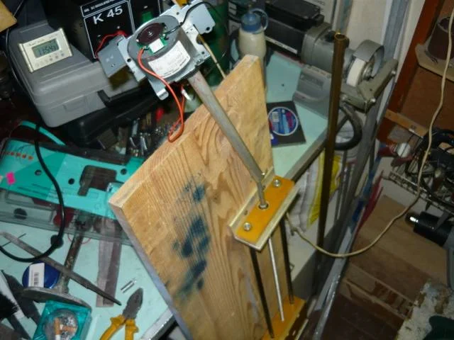

Первый эксперимент:
1. Использовал двигатель от принтера, напряжения питания 21в было подано 13.8вольт.
2. Отбор мощности через одну шестерню, понижение оборотов 1/6-8.
3. Время полного подъёма 40секунд.
4. В качестве груза, использовал доску ДСП, вес немного меньше веса монитора.
Результатами вполне доволен, хочу провести более чистый эксперимент.
Всё закрепить, сделать нормальное сцепление, взять соответствующий груз.
Нужно бы и с напряжением по колдовать.

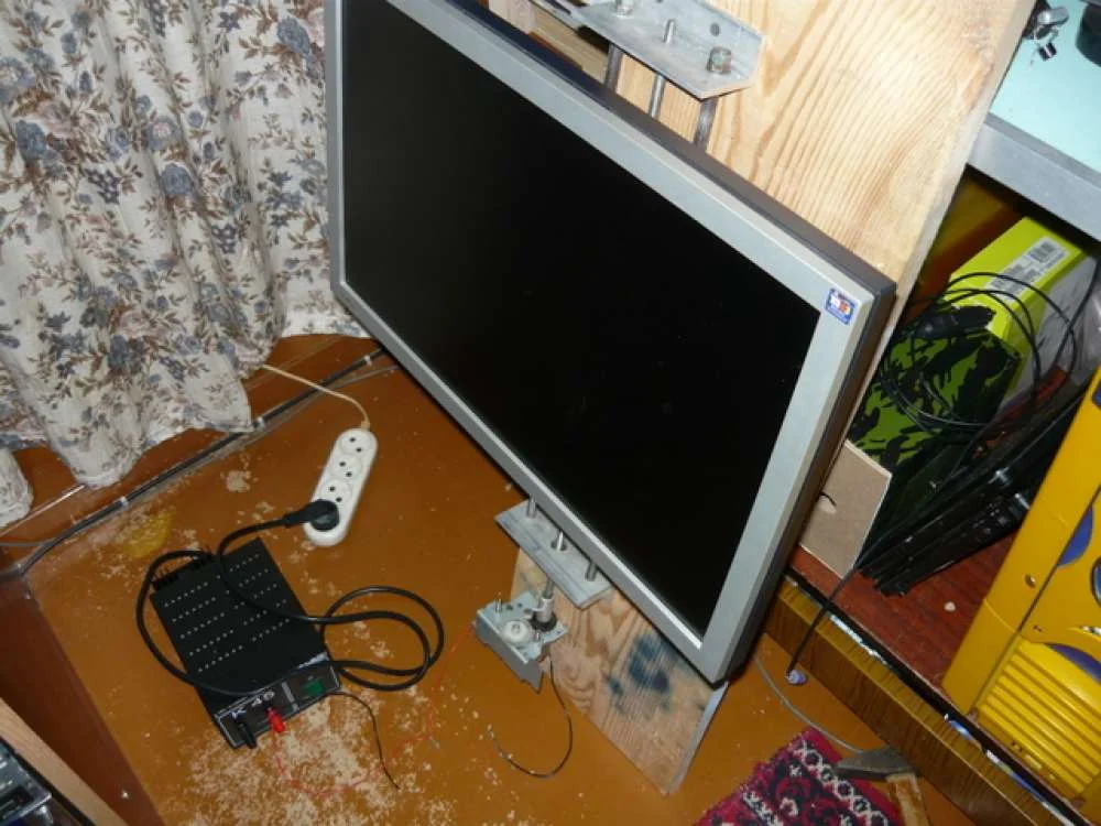

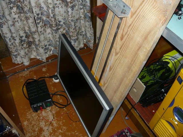

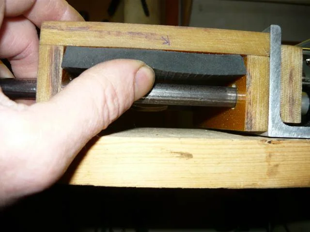

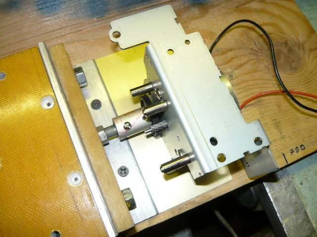

Попробовал с монитором, думаю пока оставить этот двигатель.
Вроде всё устраивает, скорость можно увеличить, подав
стандартное напряжение. Теперь всё доводим до ума,
уменьшаем шумы. Шум в основном от вала, пока один
подшипник, возможно сделаю фторопластовые втулки.

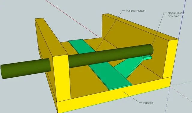

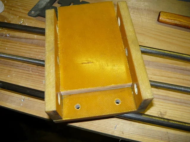

Ещё нужно изготовить пластину соединения монитора и каретки.
    76.8 KB · Просмотры: 130
    38.1 KB · Просмотры: 133
    86.8 KB · Просмотры: 159
    64.9 KB · Просмотры: 166
    16.8 KB · Просмотры: 155
отлично получается . а что там в низу за приборчик такой ?
Внизу, блок питания для автомобильных гаджетов 13.8 вольт.
Сила тока не указана.

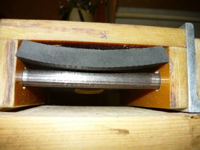

Хорошо поработал, всё описывать не буду.
Привел многое в порядок шума стало меньше.
Можете посмотреть ролик, правда ещё шумный,
первое испытание.
Ролик не качественный, надо снимать и привод
вовремя выключить, а то..:tehnari_ru_235:

Либо это на видео так звук фигово записан, либо (по мне) слишком громкий стук... А так.... блин задумка то афигенная, да и воплощение идеи тоже не хилое. Удачи в работе!
Вот и занимаюсь тем что устраняю шум, уже есть успехи.
