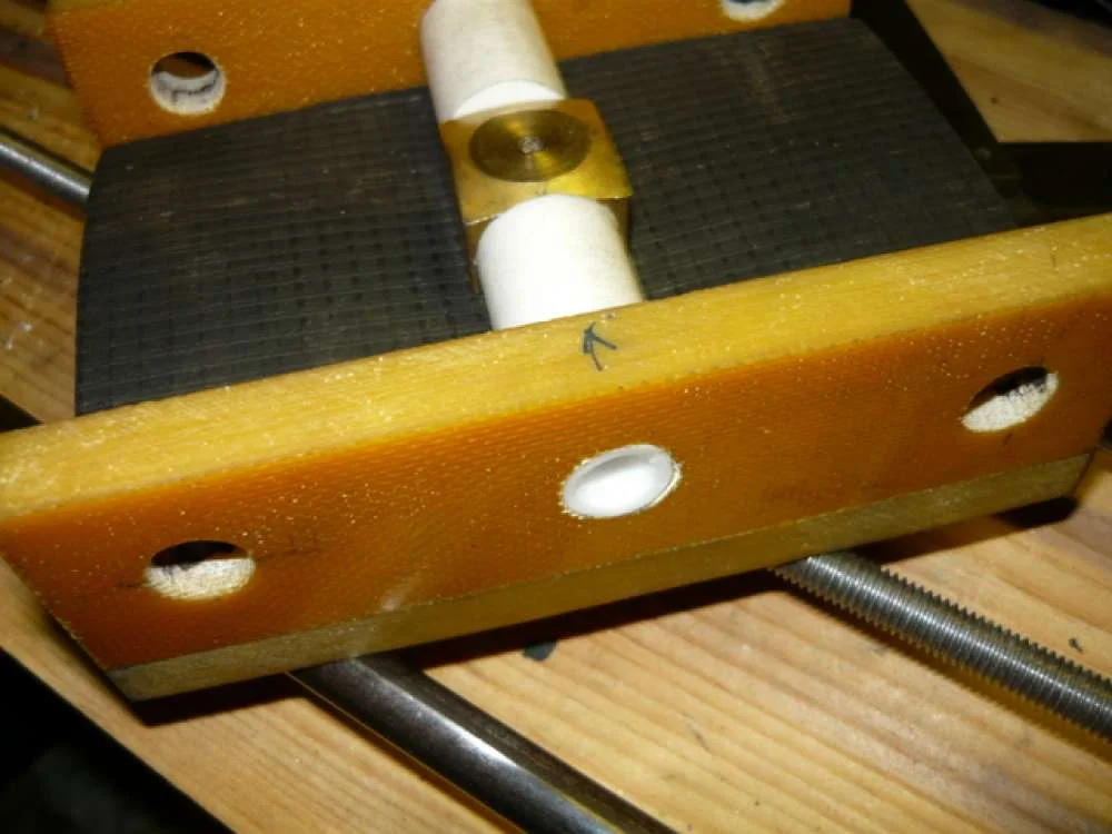

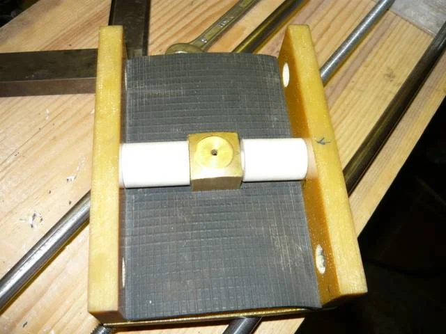

Сегодня немного усовершенствовал каретку.
Шум ещё уменьшился, снял новое видео, смотрите.
Фото каретки:
    41.3 KB · Просмотры: 141
    60.2 KB · Просмотры: 100

Не предполагал связку редуктор-болт сделать мягкой? Шланг или резиновая шайба?
Weles, секретер называется, шкаф -стол.
кочевник, там в в муфте уже стоит капроновая вставка, про резину думал.

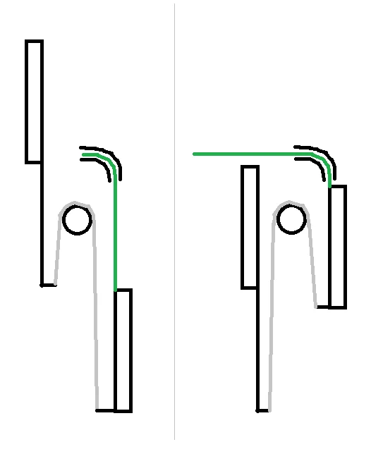

вот придумал альтернативную систему с противовесом.. ))
первый черный прямоугольный каракуль - монитор, второй такой же - противовес, зеленая непонятная штука - закрывашка дырки шахты лифта в направляющих (что-нибудь типа рольставни)
круглое посередине - звездочка от лисапеда, ну и соответственно серое - цепь от него-же.. )
первая половина высокохудожественного произведения искуства - монитор в рабочем состоянии, вторая в убранном.. ))
благодаря противовесу, усилие выдвижения и убирания должно быть совсем небольшим, и к звездочке можно попробовать прикрутить напрямую какой нибудь плоский шаговик..

А что вполне жизненная концепция, дерзайте, мне хоть эту доделать.

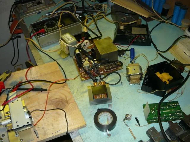

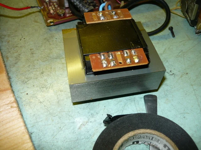

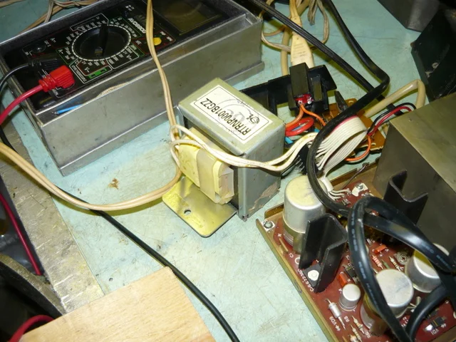

Родной блок питания у принтера, слишком сложный, хотя даже схему нашёл.
В результате поисков в закромах, нашлось штук 8 приемлемых трансов.
Выбирал, измерял напряжение, пробовал, один задымил без нагрузки, хотя
был самый подходящий, побывал под водой. Есть ещё пара нормальных,
по току и мощности, но мало напряжение 12 вольт. Завтра опять в закрома полезу.:tehnari_ru_744:

а трансформатор с 12 вольтами, после выпрямителя с конденсаторчиками больше же выдаст, почти 17 вольт, не хватит?
