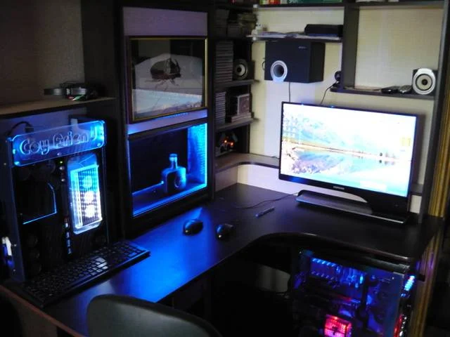

Не как не могу нормально подсветку сфоткать, как то делал 50 фото,
выбрал 2. Получилось так, когда бар вверху, подсвечивается картина,
и внизу нормально, светятся торцы окна. Удлинил толкатель концевого
выключателя, чтобы не было пустого хода. Поработал с полкой под
клавиатуру.
Всё, основную работу заканчиваю, мелкие недочёты будем устранять
по возможности: покрасить рамку монитора, крышки на евро шурупы,
и другое. Особым пунктом освещение, уже есть идея, возможно
будет отдельная тема, пока секрет.:tehnari_ru_563:
Финальные фото и видео сделаю позже! :tehnari_ru_098:

Получил интересный эффект, когда было жарко, включал вентиляторы в шахте лифта
и даже в комнате становиться прохладней, а сейчас ноги мёрзнут на полу.
Высота шахты 1.7 м циркуляция воздуха через неё даёт такой эффект, заодно
вытягивая горячий воздух от нижнего компьютера и монитора.
Думаю прорезать отверстия чтобы ещё тянуло от большого монитора.
В общем получилась вентиляционная система, нужно 120 вентилёлики поставить,
сейчас 90 стоят шумят немного.
Можно ещё много что усовершенствовать, ну в основном получилось. tehno034
А если в шахте выше монитора установить ТЭН, то получится эффективный обогреватель на зимний период.
Просто вентиляторы в обратном направлении и горячий воздух от монитора на ноги.tehno030tehno014
