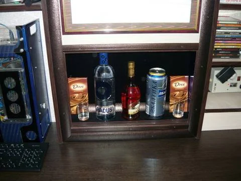

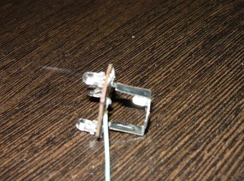

Сегодня решил побаловаться с светящимися игрушками,
вот во что это вылилось. Получились проблесковые маячки,
будут мигать во время движения лифта. На платках по 3 светика
мигают последовательно, эффект похож на мигалки.
Соединил 3 платки последовательно, подключил 12в работает.

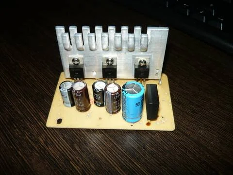

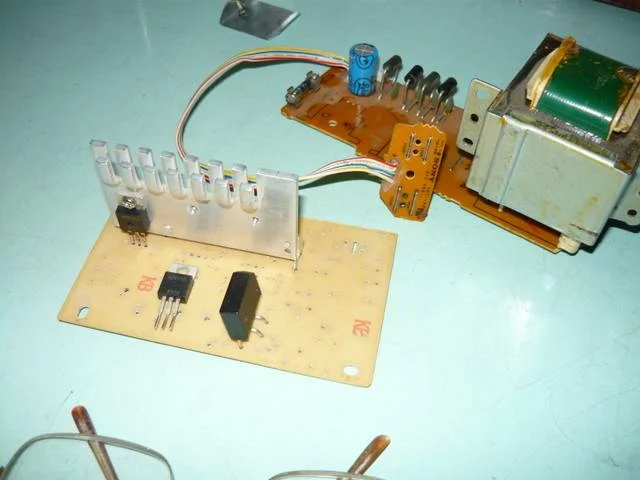

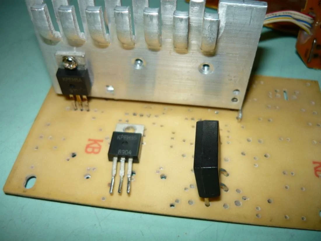

Понадобился блок питания с параметрами:
12 вольт 2 ампера и 5 вольт 0,5 ампера
Не мудрствуя лукаво решил, применить для стабилизации
напряжения, микросхемы КРЕН. Нашёл трансформатор,
16В 4А. Плату изготавливать не стал, долго, отрезал
кусок от платы, старого БП РС. Оставил радиатор, как раз
под 3 КРЕН(ки). После размещения основных деталей,
ненужные дорожки, удалятся, да и платку можно уменьшить.tehno014

Здорово! Вот только КРЕНки рассчитаны на максимальный ток 1.5 ампера.
Их, трое будет, на троих даже много.tehno036
Сегодня, повозился с платкой, много времени заняла подгонка дорожек.
Уже хотел бросить, и делать плату специально, но потом всё наладилось.
Да и как выяснилось нет даже мелких свёрл 0.5-0.8мм, хлорное железо
вроде есть, но древний раствор. Надо пополнить запасы, платы всегда
рисовал от руки, медицинской иглой, нитрокраской или цапон лаком,
такие технологии давно вымерли, будем учиться новым.:tehnari_ru_942:
И так будет два выхода 12В 1.5А и один 5В 1А что меня вполне устраивает.
Развязка диодами, конденсаторы поставил большей ёмкости, чем требуется,
не знаю для моих целей это не очень нужно, но вдруг.tehno034

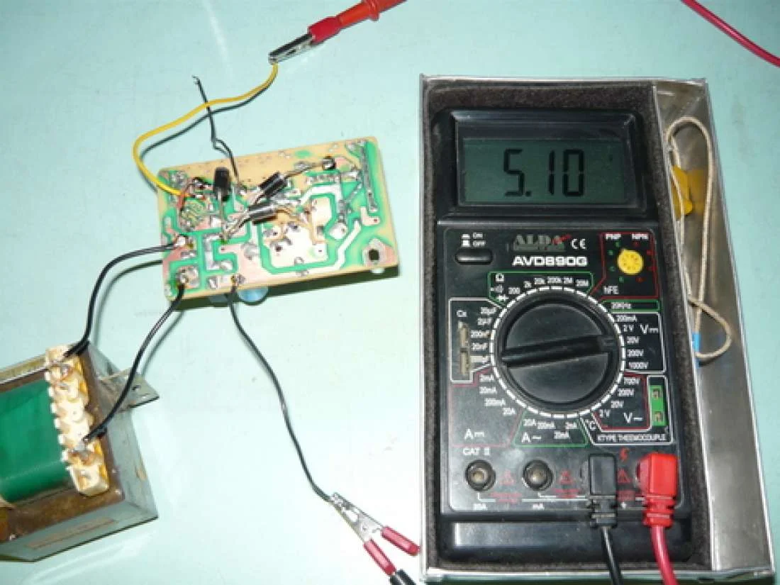

Первая проверка работоспособности, вроде всё нормально,
единственное, диоды поменьше надо, найти в закромах,
или оставить эти, естественно аккуратно припаяв. :tehnari_ru_325:

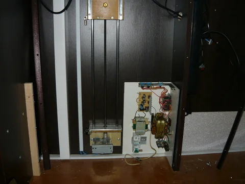

Сегодня провалял дурака, час назад пришла идея,
разместить всю электрику, в шахте лифта.
Для этого быстренько сляпал такую панель, но увы,
время уже позднее соседи не поймут звуков дрели.tehno014
Не будет под ногами мешаться?

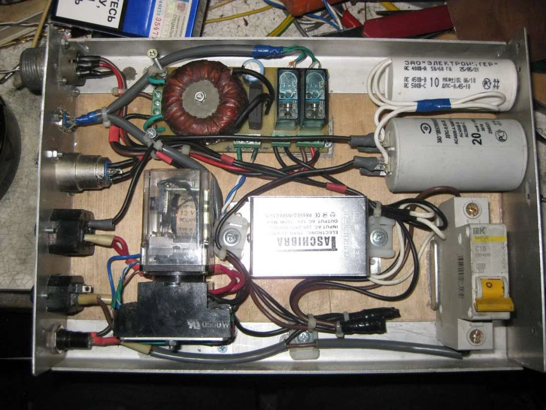

*если честно, я бы все-таки сделал питание на базе импульсного транса.По габаритам все уложилось бы в размер двух сигаретных пачек. Для 5 В просто домотать 3-4 витка...но- это ИМХО.

Смотри 39 страничкуtehno036.
Можно было всю электронную часть, сделать на одной плате,
управление двигателем на полупроводниках и т. д..
Но я не ставил себе такую задачу, всё делалось в процессе,
изначально не чего не планировалось. Пускай будет как есть,
Просто перенесу на одну панель, чтобы всё в одном месте.
Честно сказать, пора заканчивать, и делать что то другое,
можно до бесконечности всё совершенствовать.tehnobaian
Ни в коем случае не критикую решение, это скорее в качестве "рацухи" :)
*некоторое время назад точно также занимался блоком управления к одной железяке (постоянные изменения, добавить-убрать и т.п.), в итоге, при внедрении питания светильника, уперся в проблему нехватки габаритов заранее сделанного корпуса...вот тут меня импульсник и выручил, с лихвой:

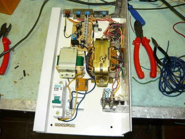

Продолжаю, панель покрыл пластиком (крашенным гетинаксом).
Сверлю отверстия, нарезаю резьбу, размещаю элементы.

Наконец закончил монтаж, завтра буду ставить на место. :tehnari_ru_098:

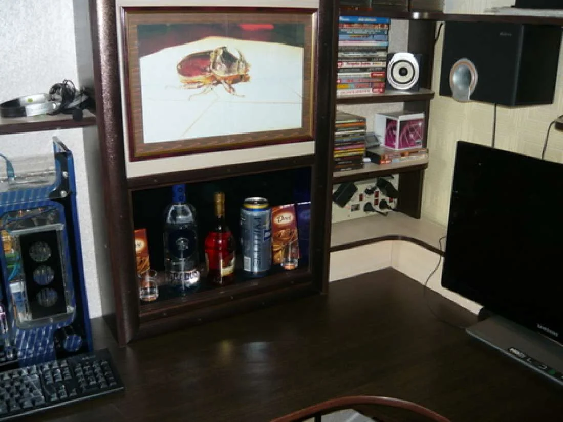

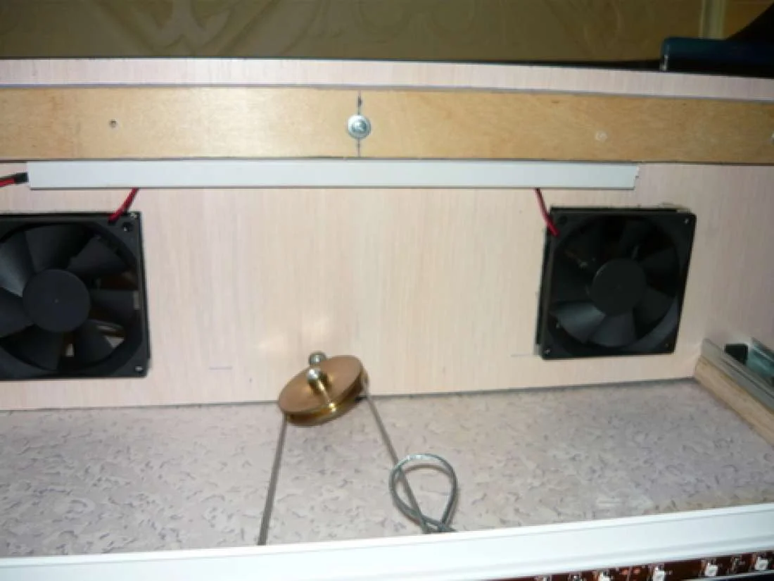

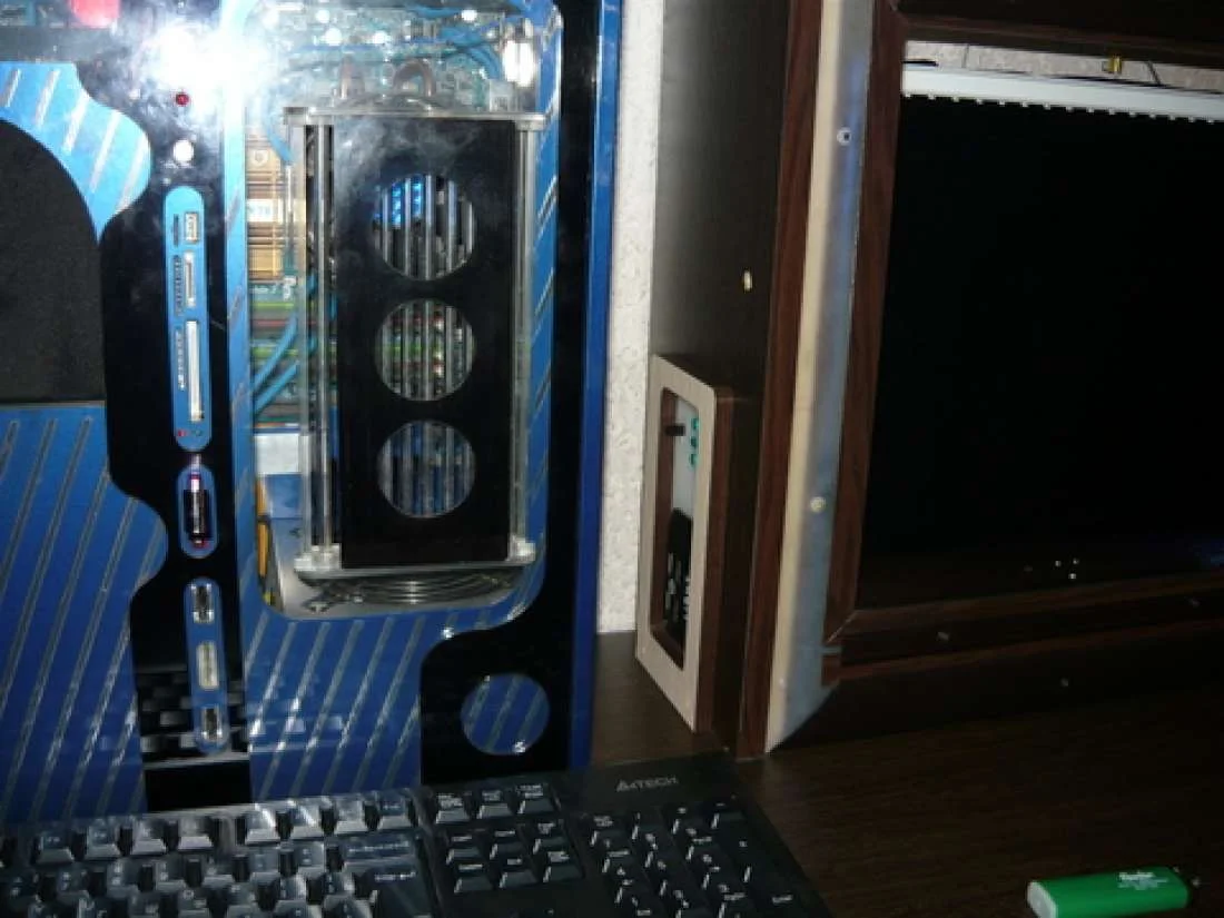

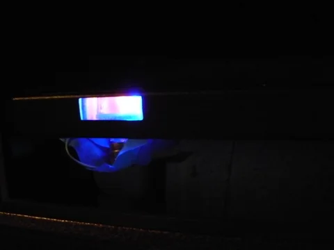

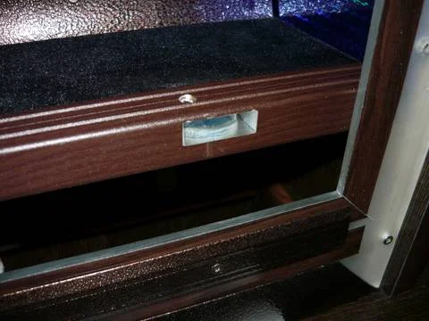

Два дня в работе, пилил, сверлил, паял и т.п.
Переместил пульт, свободно достаю, и флешки не сломаешь,
как раньше не пришло в голову. Сделал, подсветку бара,
вентиляцию шахты, маячки. Вот теперь виден финал.tehno013
