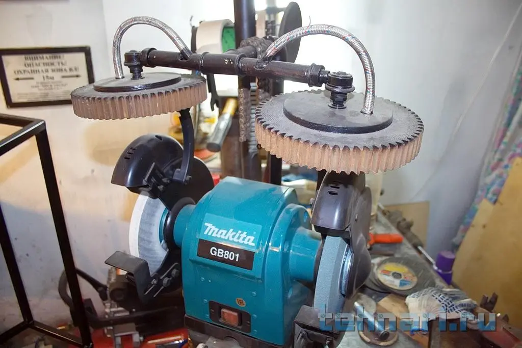

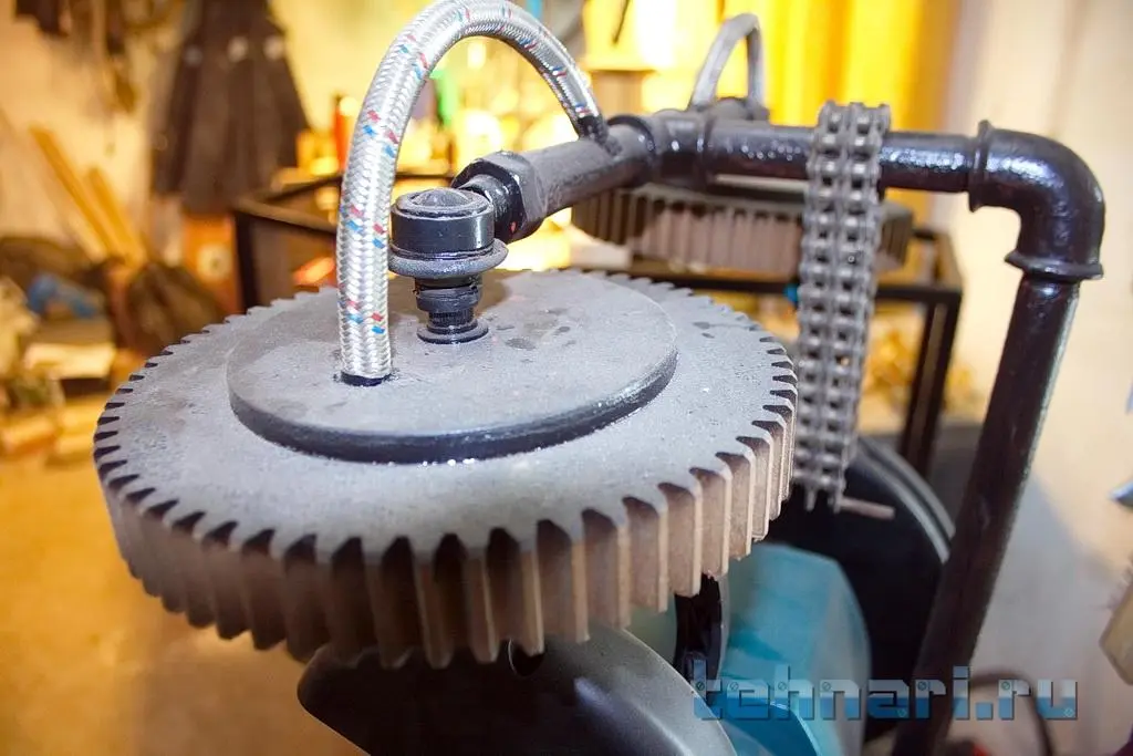

это слесарное местечко, но тоже случайные фотки, разгребал сейчас попались на глаза, шестерёнки над наждаком (это козырьки), имеют практическую необходимость, под ними прячутся защитные стёкла наждака, на них не налетает пыль и они всегда чистые, так же там находятся светодиодные матрицы светильников для подсветки при работе с камнем

Стёкла, я так понимаю, закреплены болтиком за край и выдвигаются поворотным движением?
Прикольная конструкция из металлолома!
всё верно, если рычаг потянуть на себя,то стекло опустится, и встанет перед камушком, оно находится в нише, внутри шестерни есть полость
спс))
Понял, яж Макиту не видел, думал это твоя задумка с шестерёнками.
Так и написал-" ... болтиком за край...".
Но с трубами и шлангами, это Модинг Макиты!!! Наш ответ Чемберленцам!
это слесарный верстак, я на нём сваркой и ковкой занимаюсь, искры летят, поэтому взял шланги, искра провода не расплавит, ну или железяка может отлететь изоляцию повредить там например, больше провод некуда спрятать, шестерня висит на рулевой тяге от мерседеса (точно не уверен, но ребята ремонтировали именно его, когда я эту железку прибрал, железяка кстати оказалась очень углеродистой когда я её начал резать))
Рулевой наконечник, точно, а я смотрел-смотрел, думал шаровая опора , но точно не от ВАЗовской " шестёрки".
ну да, это шаровый палец, эта фиговина подвижная (шестерёнка), она текстолитовая кстати говоря, я подумал, что так будет надёжно, если её случайно чем нибудь долбанёшь, она сыграет и не отломится, супротив того, если бы была статичная фиксация, ну и вид конечно же техничный)

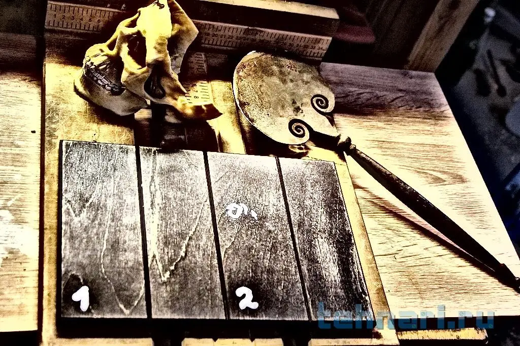

продолжение...попросили образцы выкрасок (морилка, масло, чёрный воск))
стилизация под комикс, журнал, полиграфию короч

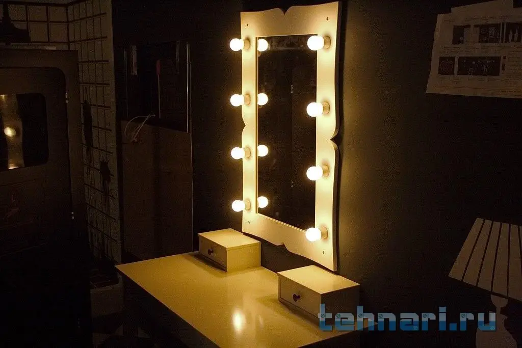

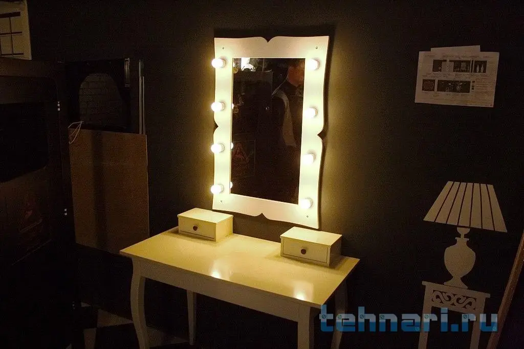

фотки из игровой комнаты в квесте (новомодное течение) я иногда этим ребятам делаю декорации напичканные всевозможным функционалом, в зеркале скрыта регулировка яркости...это необходимо по сюжету игры

Понятно :)
Декорация в стиле гримёрки? :)
Понятно :)
ага, по сюжету там бардель в этой комнате...клаустрофобия, по мотивам фильма город грехов
