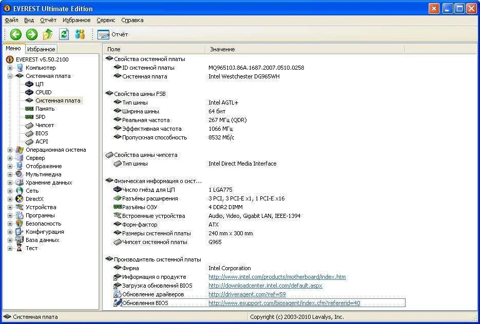

как будет работать процессор с частотой шины 1333 на шине 1066?
У меня мать интэл 775, с шиной 1066, на сколько я понял большую частоту шины она не поддерживает. Если кто-то знает как изменить частоту шины буду признателен. Процессор интэл корэ 2 дуо.
Я хочу поставить интэл корэ 2 квад (полностью менять железо пока не планирую), но с частотой 1066 уже не делают и нигде в магазинах я не нашёл. (если у кого завалялся ненужный, то пришлите пожалуйста по почте - договоримся).
Так вот, может быть стоит купить 4ёхядерник под шину 1333 и он будет достаточно нормально работать и не будет потерь в производительности от перерасчёта частоты на более низкую?

Проц работает на заданной частоте 1333, материнка поддерживает максимальную частоту 1066. Проц под материнку подстраиваться не будет, скорее наоборот, только вот у мамки мощи не хватит подстроиться под процессор. Следовательно при таком сочетании комп может не запуститься.
запустится. а вообще смотри новый биос. у меня после последнего перепрошива теперь мамка поддерживает 1333
Внимание мать!
Intel Westchester DG965WH

смотря какая мамка, и у меня тоже не поддерживал.
asus p5b plus vista edition
