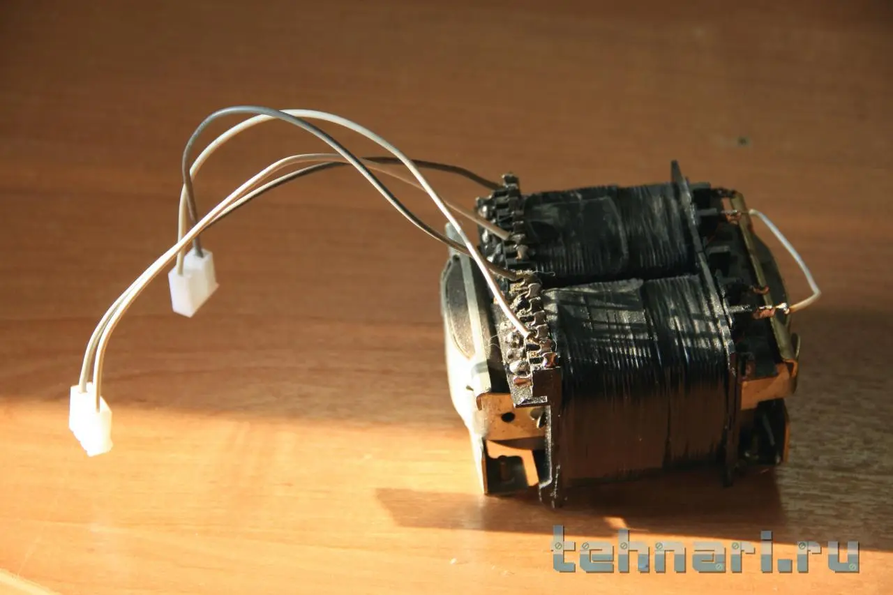

У тебя чем покрыты обмотки?
Я считал, что именно кузбасслаком. Асфальто-битумным, чёрным. Его можно использовать с воздушной или печной сушкой.
По памяти: не менее 9 часов при комнатной температуре, 5 часов при 90°, 2 часа при 120°.
Он продаётся у нас в каждом первом магазинчике, торгующем краской.
После печной сушки работает десятилетиями.
Спасибо за ликбез , но что можно сделать практически , без замеров Тесла ?
Вот предмет -
Без замеров индукции не получится. Для этого нужно высчитывать по формулам, в которых есть несколько не известных. Которые добываются дополнительными опытными измерениями. В промышленности эти данные известны из паспортных данных на металл сердечника.
Я ведь вам уже писал и повторю ещё- формула 50*напряжение/сечение сердечника в см квадратных уже содержит эмпирические данные для напряжённости в 1 тесла. Пересчитайте и сравните со своей намоткой. Точных данных не получите, но для сравнения годится.
Сейчас обмотан термостойкой лентой какой-то ,
типа изоленты .
Эмпирическая, коэффициент 40-60. Чем старее по времени разработки/дате производства и толще одиночная пластина, тем меньше коэффициент. В первую очередь обуславливается вихревыми токами, не совпадающими с направлением полезного магнитного потока.
типа изоленты .
Убери. Только ухудшает условия работы, снижая теплоотведение от катушек.
Купи лак и пропитай. Влагостойкость, улучшение теплоотдачи и механическое закрепление всего.
Все понял . Спасибо !

Внутрь обмотки нельзя помещать пластмассовую изоленту, трубки, плёнку или что-то подобное химическое. Дело в том, что хлоросодержащие пластмассы, при нагревании выделяют хлор, который пагубно сказывается на медь обмотки. Стеклоткань, фторосодержащие, кренийограника подойдёт.
Спасибо всем ! Кастрюля есть , лак куплю , костер на даче разведу . О результате сообщу .
Варить на костре не надо. Пропитайте долго, пару часов. чтобы пузырьки воздуха изнутри ушли ( на заводах пропитывают в вакууме. там процесс идёт быстро). Дайте стечь, и в тепло. Большого жара не надо. Может закипеть, вспениться и будет только хуже. Главное- вентиляция, она выносит газообразную составляющую и сушка происходит быстрее. И градусов 70, не более.
