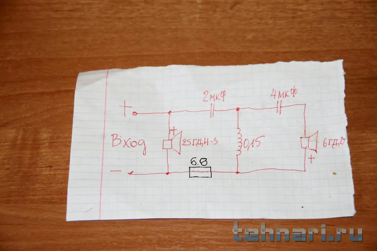

Как видите в качестве ВЧ динамика поставил 6ГДВ-7 , да , от Амфитона . И скажите мне , гуру , вот такая схема будет ли уместна ? Журнал Радио 1993 г. №01 — Страница 25
НЧ головки я думаю оставить без всяких фильтров , пусть воспроизводят весь свой возможный диапазон , включая СЧ . Или скажите какими элементами фильтра (по ссылке) стоит поиграться .
Не надо изобретать велосипед- берем проверенное решение. 25 гдн играет(нормально), до 5кгц, а 6гдв, как раз с пятерки только начинает. В этом и был главный "косяк" наших двухполосок- гдн заставляли тянуть, сколько возможно, ибо не было вч способного играть, ну, хотя бы от 3кгц. Потому и была"вечно глухая верхняя середина" на 4-5кгц, там яма.
Спасибо ! Но чуть конкретней можно ?
А что конкретнее? Делайте по той ссылке из Радио.

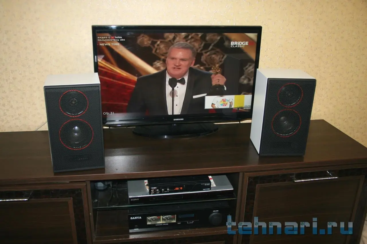

Сегодня в ночи доделал колоночки наконец-то . Вот такие "белоснежки" получились -
Сейчас только пробую . Сразу чувствуется засилье высоких . Хоть звук и прозрачный , чистый , но отдача по НЧ оставляет желать лучшего . Да , есть провал по СЧ . Циканья нет , но на пороге . Нч , как по мне , уж сильно бархатные . Не хватает какой-то агрессии , что ли . Или после Веги 50 мне так кажется . В общем слишком мягко играют . Сразу мысль попробовать какое-то R включить для ограничения ВЧ .
Схема такая -
А дальше для обслуживания этих "белоснежек" надо приступать к изготовлению "гномиков" на 7293 . Сколько их будет при регулярном питании +- 25 В ? ( 4 Ома ) . Пока от Брагина звучат .
Сопротивление тоже меняет параметры фильтра, плюс разброс номиналов кондёров достаточно велик. Я бы начал с уменьшения того, который на 4 мкФ.
Влепил сопрот 6.8 Ом . Стало заметно лучше и сбалансированней . Но что-то не то . Неужели у 6ГДВ-7 настолько высока чуйка или она сама по себе такая визгливая ? Завтра попробую 7.5 Ома припаять .
