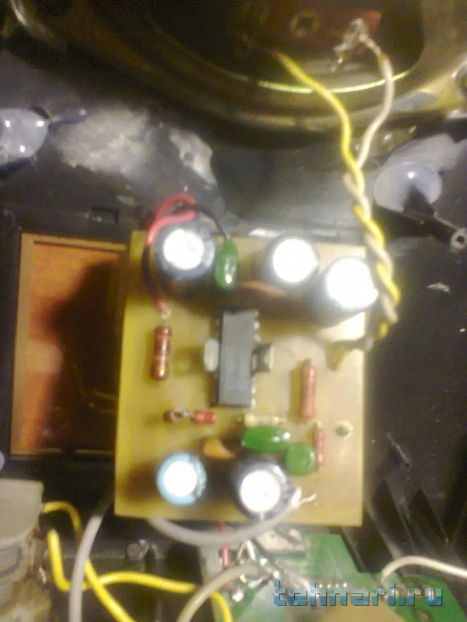

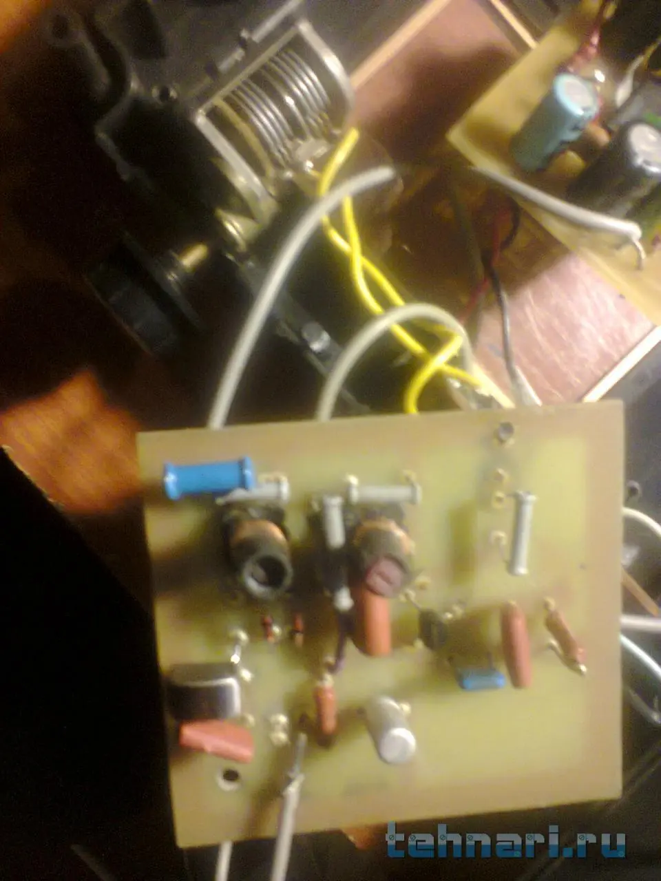

Фотки плат УНЧ, отдельно сам приёмник и КПЕ от УКВ блока, растягивающий кондёр на 300 пикофорад, хотя надо уменьшить, шкала вся не поместилась. и ФНЧ с касетной головки китайского майфуна.

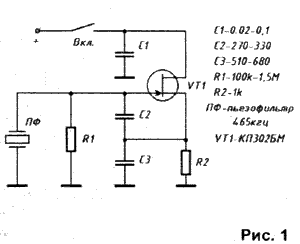

Доработка ИШИМа сводится к добавке генератора на 465 кГц для восстановления несущей.
На фото это маленькая платка, закрепленная слева на плате УНЧ.
Еще одной доработкой моего ИШИМа является универсальный стереодекодер. Статейку про это дам чуть попозже.
Погугли "второй гетеродин"
Слишком много чести для неё. ;)
Это обычный генератор Колпица. В качестве подстройки частоты использован варикап, а напряжение управления берется с настройки УКВ. Этого можно не делать, если в схеме генератора использовать кварцевый резонатор.

Основой эксперимент будет в выборе точки подключения гетеродина и подборе величины связи.

Можно никуда не подключать, достаточно разместить платку возле преобразователя
