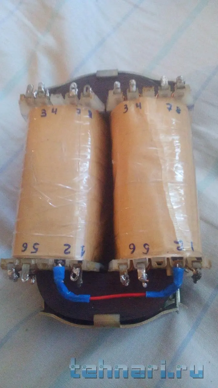

Закончил мотать катушки (долго - параллельно на кухне копошусь и уборкой маюсь). На фото, как и обещал, вид перекинутого вывода с 3 на 2 и как оставил соединение для 127в, а так же две готовые катушки с пронумерованными выводами. Займусь подключением и проверкой.

Трансформатор готов. Напряжения на половинках от 9.8 до 10 вольт, включенные полностью обмотки от 19.8 до 20.2 вольт. Гула на столе практически не слышно, а при использовании резиновых подкладок вообще нет. Катушки немного скосило из-за расклинивающих лепестков на стойках.
Результат порадовал - не пришлось раскручивать снова, чтобы ложить под хомут подкладки для более сильного сжатия сердечника.
И, увы, снова долгий перерыв - завтра уезжаю в командировку.

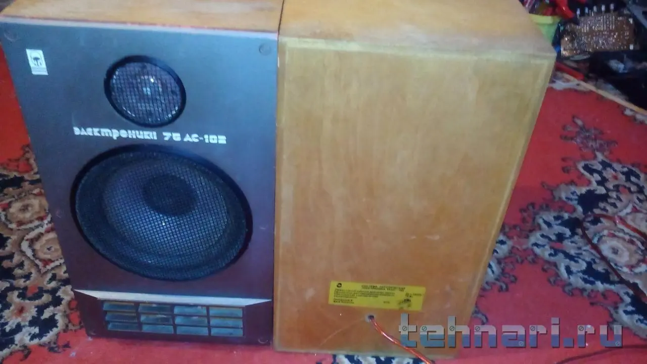

Итак. В лапах есть четыре 75 АС-102 (снова исправлюсь: из них в идеале только две, еще две - полуфабрикаты и не решил их дальнейшую судьбу). Обзор их работы снять хочется. Очень. Но люди с работы пришли (соседи, то бишь) и не хочется им мешать отдохнуть, хоть и законно позволяет время пошуметь. Пока фото, вот:

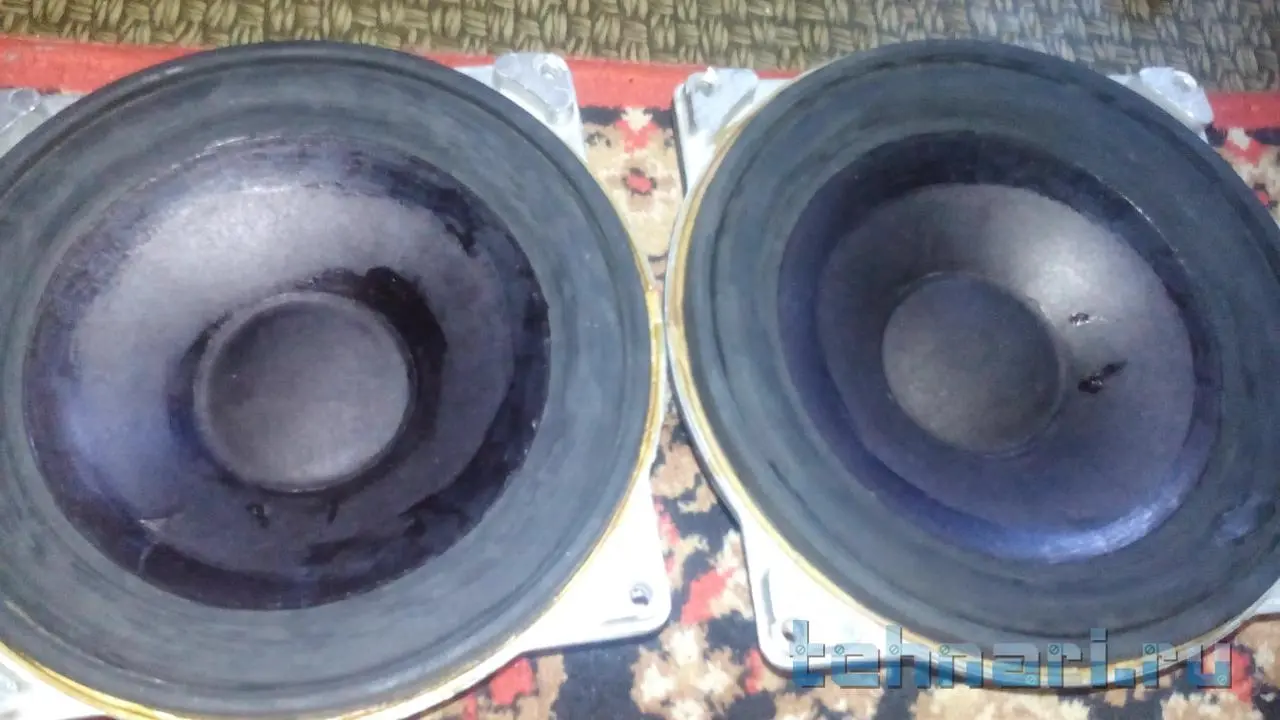

Сижу, значит, перебираю нажженые блюпуп-модули, остался один-единственный... А ручки-то чешутся... Нет, они мытые. От безделья чешутся. Да и не выкладывал давненько ничего. Делается усилитель, делается. Правда, пока что, только отрицательный результат. А так как тему делал повествующую - то и не вижу смысла регистрировать на фото неудачные попытки. Завтра, возможно, подключу модуль, испытаю, и буду химичить морду лица - от нее будет танцевать расположение предварительного усилителя и блока обработки сигнала.

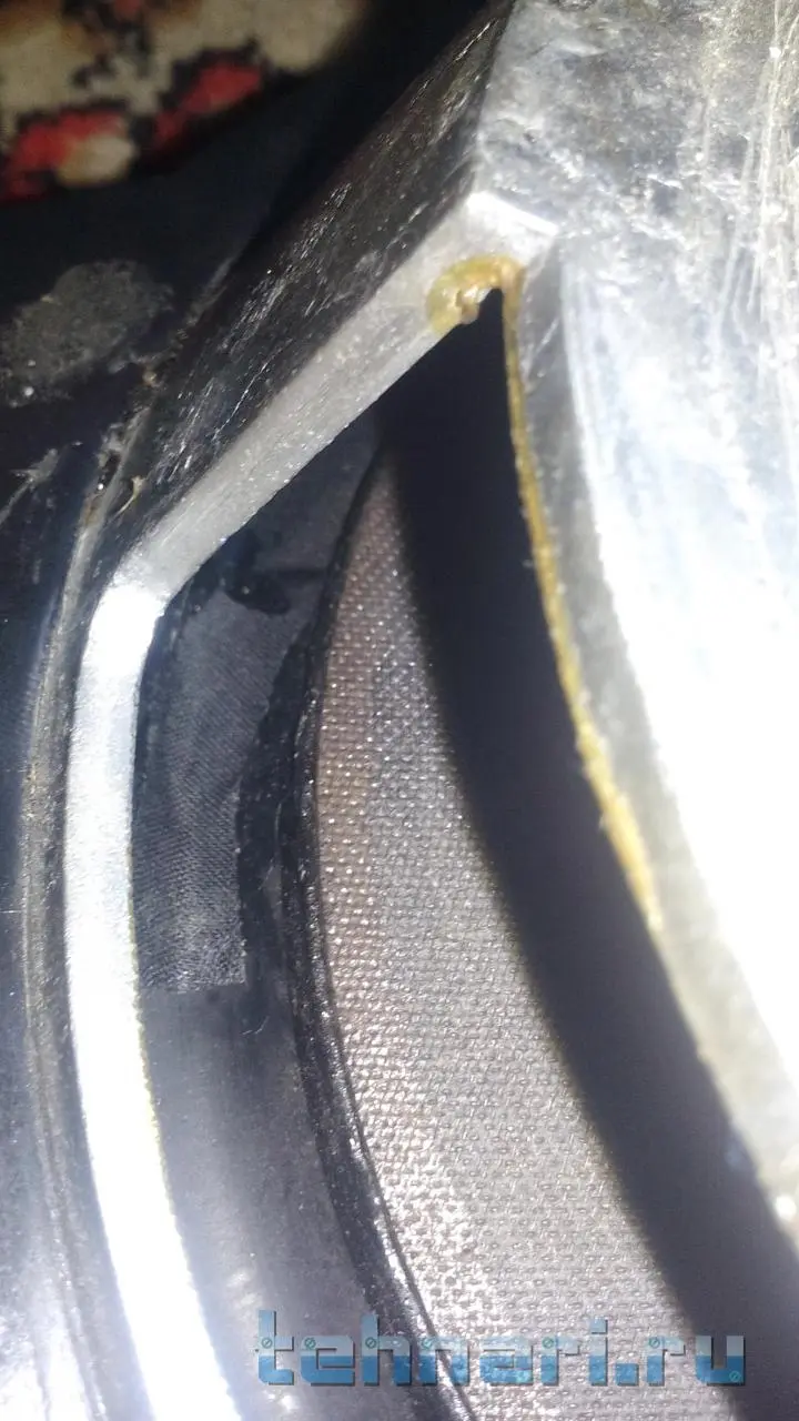

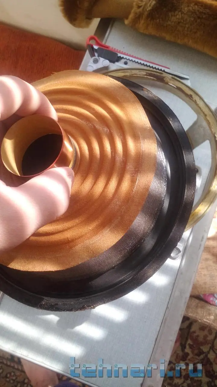

А тем временем взгляд упал на ушатаные колонки. Точнее - на 35гдн-1с-8. Разобрал один, почистил, подклеил, где надорваный подвес был (или надрезаный - черт его знает, слишком аккуратно для разрыва), хотел влепить пыльники из алюминия, но решил: динамик - восстановить. Пропитал 88-ым клеем тканевый пыльник, покрасил угольной краской (смешал масляную основу для холстовых красок и тонер - шик получился), подвес очистил от клея, очистил и обезжирил корзину, подвес и центрирующую шайбу, промазал тем же 88 в два нанесения с интервалом 20 минут. После вставил куски плотной бумаги в магнитный зазор для центровки катушки, аккуратно усадил её на свое место, расправил быстренько подвес и шайбу, встал своей тушей на перевернутый динамик для прижатия подвеса к корзине, а после осторожно, чтобы не нарушить центровку, стал пальцами прижимать центрирующую шайбу. Так же была подклеена уплотнительная подкладка из резины, которая греметизирует посадочное место корзины в корпусе колонки - подкладка болталась и её подклейка носит скорее цель упростить её хранение (дабы не про$рать её где-нибудь в шкафу и не разорвать случайно).
В целом - результат хороший. Динамик пролежал почти три часа, я извлек бумажные проставки, убедился, что центровка не нарушилась, приклеил пыльник и отправил на сушку окончательно.
Дыру в подвесе еще не решил, чем буду устранять.
На фото видна разница до и после прикладывания рук:

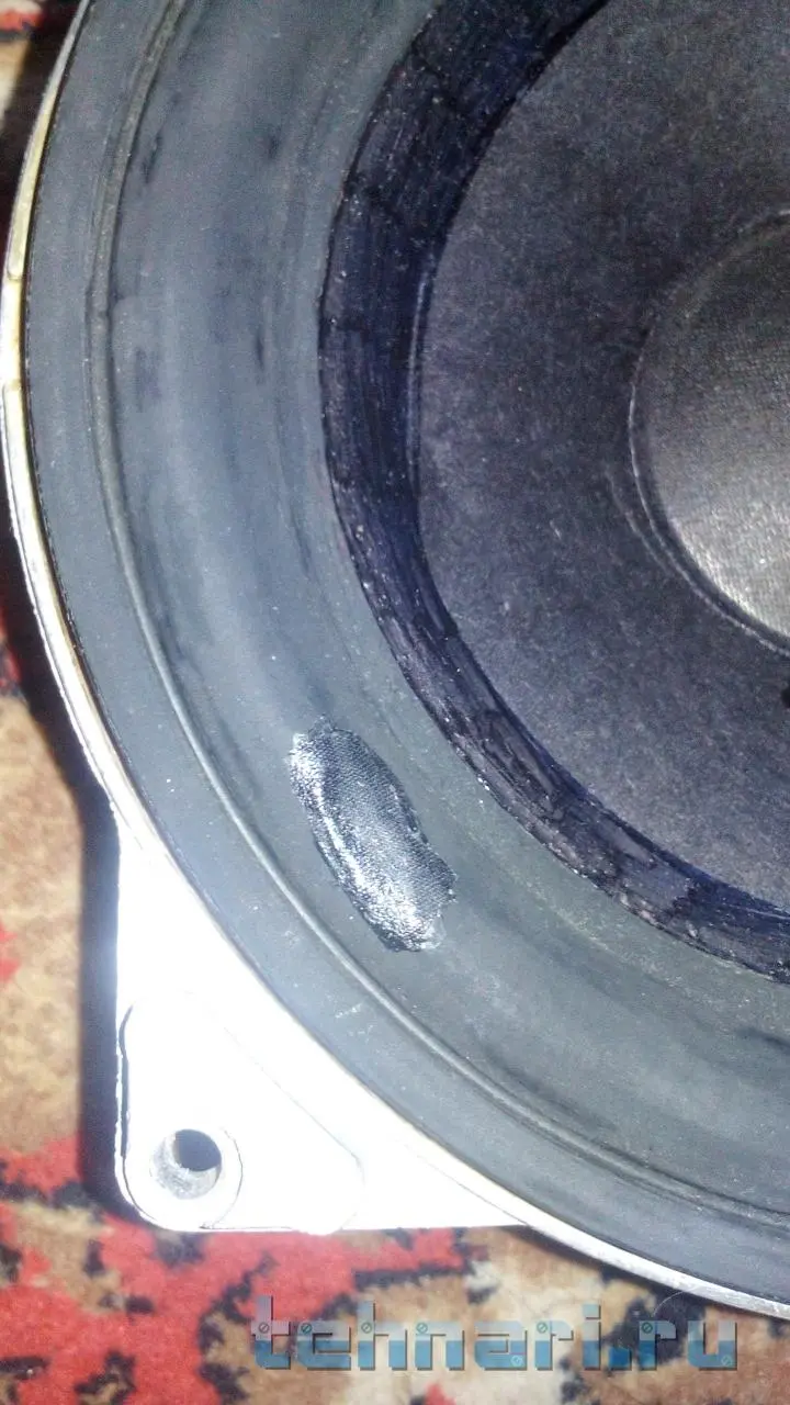

Приехал домой. Достал динамики с просушки. Дырявый подвес проклеил прорезиненой тканью с двух сторон, второй динамик запечатлил частично. Вот, что получилось в процессе возвращения нормального облика ГДНам, а я ушел мучать последний блюпуп-модуль.

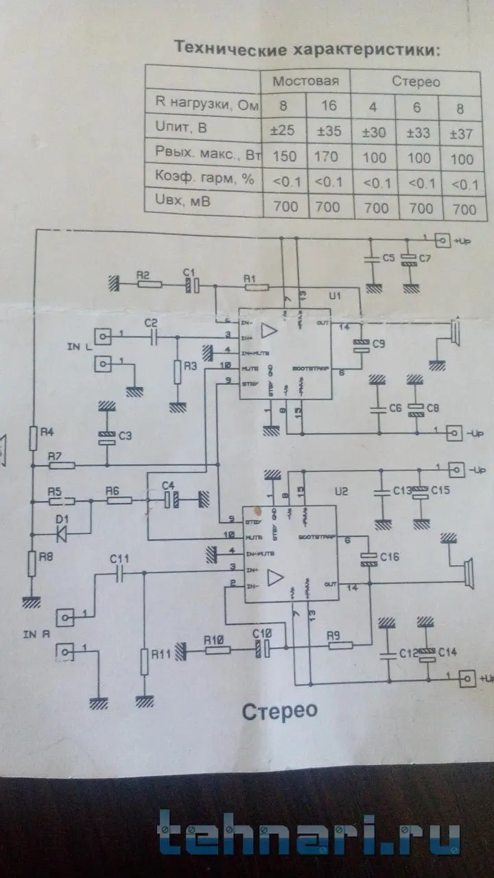

темброблок и фильтры с предварительным усилением, как уже писал, на LM4558; выхлоп - стереоблок на TDA7294
4558 в дальнейшем планируете на что нибудь другое поменять? Хоть на те же 5532 например?
7294 по какой схеме собирали? И самое интересное, откуда микросхемы взяли? А то сейчас поддельных 7294 столь стало, что оригинал не найти. Многие на это жалуются. Даже в благополучных США у людей с этим проблемы. Они там в основном 3886 пользуются. И в моем радомагазинчике ТДАшки появились одно время, захотел взять парочку, так продавец отказался продать. Говорит все брак.
Не так страшно, что поддельные они. Нарпимер поддельные 2030 работают вполне нормально, а поддельные 7294 прям шахид-микросхемы какие-то. Чуть что не так, так сразу взрываются.
Радиаторы тоже придётся менять? Там их ведь четыре штуки, по одному на транзистор. 7294 на двух сразу не разместить, а одного мало будет для неё
Уже все почти собрано, но можно было попробовать по два родных радиатора медной шиной соединить, а на шину уже 7294 закрепить.
Микросхема взрывается, большей частью, от большого перекоса напряжения - это не зависит от брака. А свои купил в магазине простом с радиодеталями. Схема простая для стерео/мостового варианта: отличается наличием/отсутствием одного резистора. Топорно, но выбирать не из чего было на тот момент.
Родные радиаторы от 020 останутся на своих местах - уже подкупаются необходимые детали и все узлы будут реанимированы потихоньку. Зависит от времени. Поэтому и был взят радиатор, который на фото. Справляется без кулера - за 6 часов зубодробилки нагрелся до 52 градусов.
4558... Возможно вместо них будет tl072. Я просто не могу знать, какие привезут. И какие продадут - все та же проблема с браком...
Вот схема, которую использовал:
