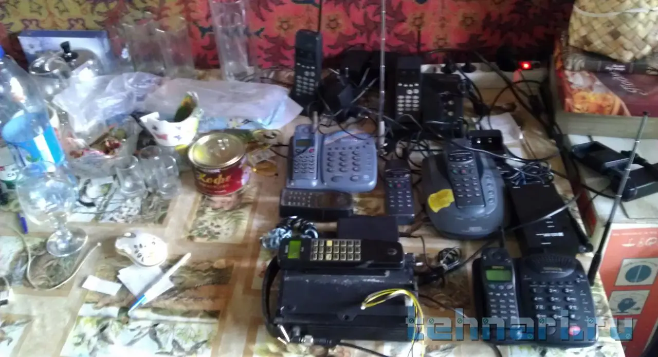

На данный момент Сенавами забит весь регулировочный стол.
Я не шутил, написав это. Вот как оно выглядит сейчас:
И это еще далеко не вся коллекция. ;)
