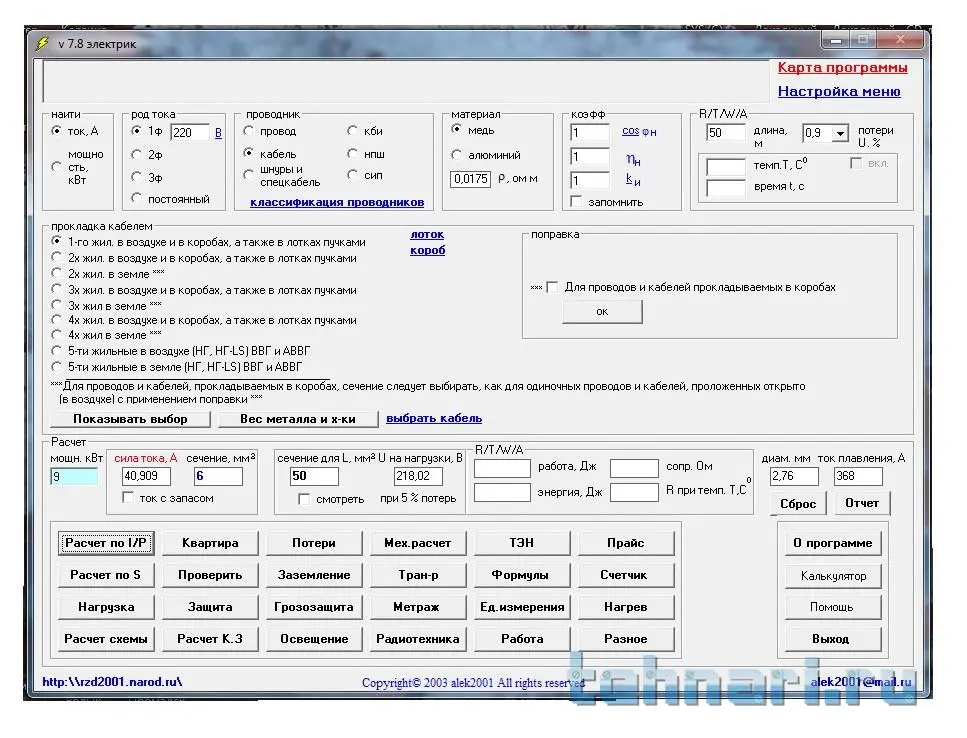

С запозданием, но размещаю скриншот программы.

Расчёт программой приближенный к вашим условиям. Там куча дополнительных накруток, касающихся условиям прокладки/охлаждения-нагрева, коэффициентов запаса, и прочее. Рассчитывает схему, ветвление, места установки защиты, параметры её, и, даже, расход кабеля в заданных площадях помещений. Есть номенклатура проводов, кабелей, УЗО, автоматов, с картинками их внешнего вида. Рассчитывает элементы системы заземления.
На мой взгляд, удобна для малоспециалистов, умеющих прочитать руководство программы на русском языке.

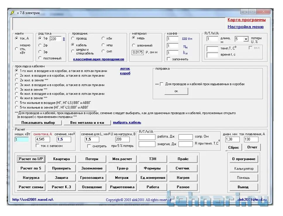

    81.5 KB · Просмотры: 147

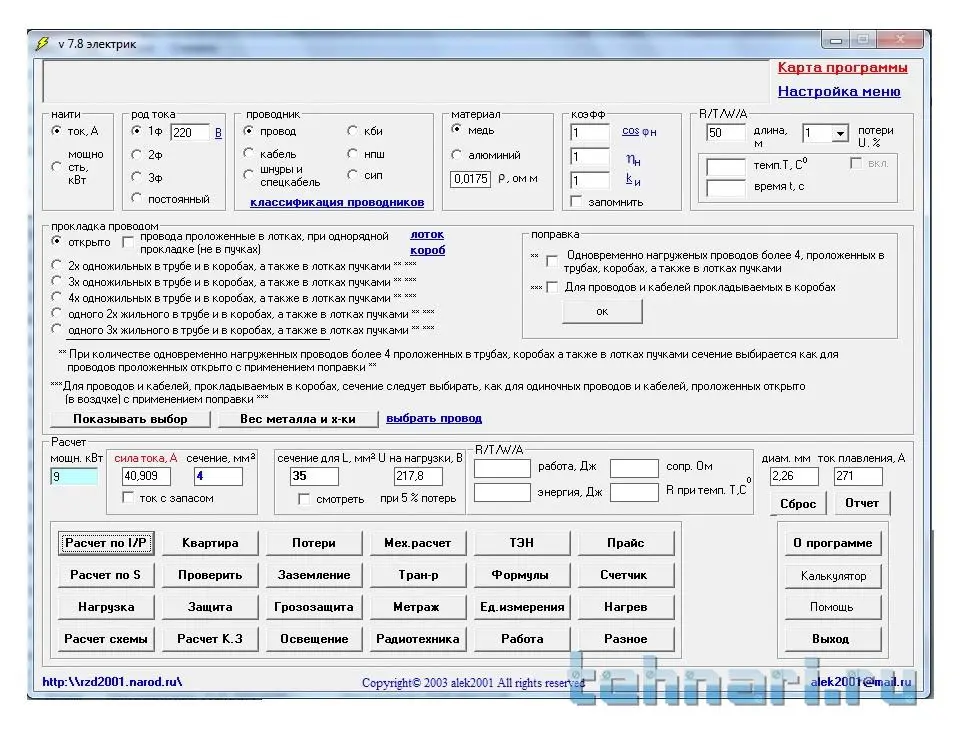

Прошлая картинка- расчёт для провода. А здесь расчёт для кабеля. При тех же прочих условиях. Поскольку условия охлаждения хуже, сечение другое, больше.
    75.3 KB · Просмотры: 227
