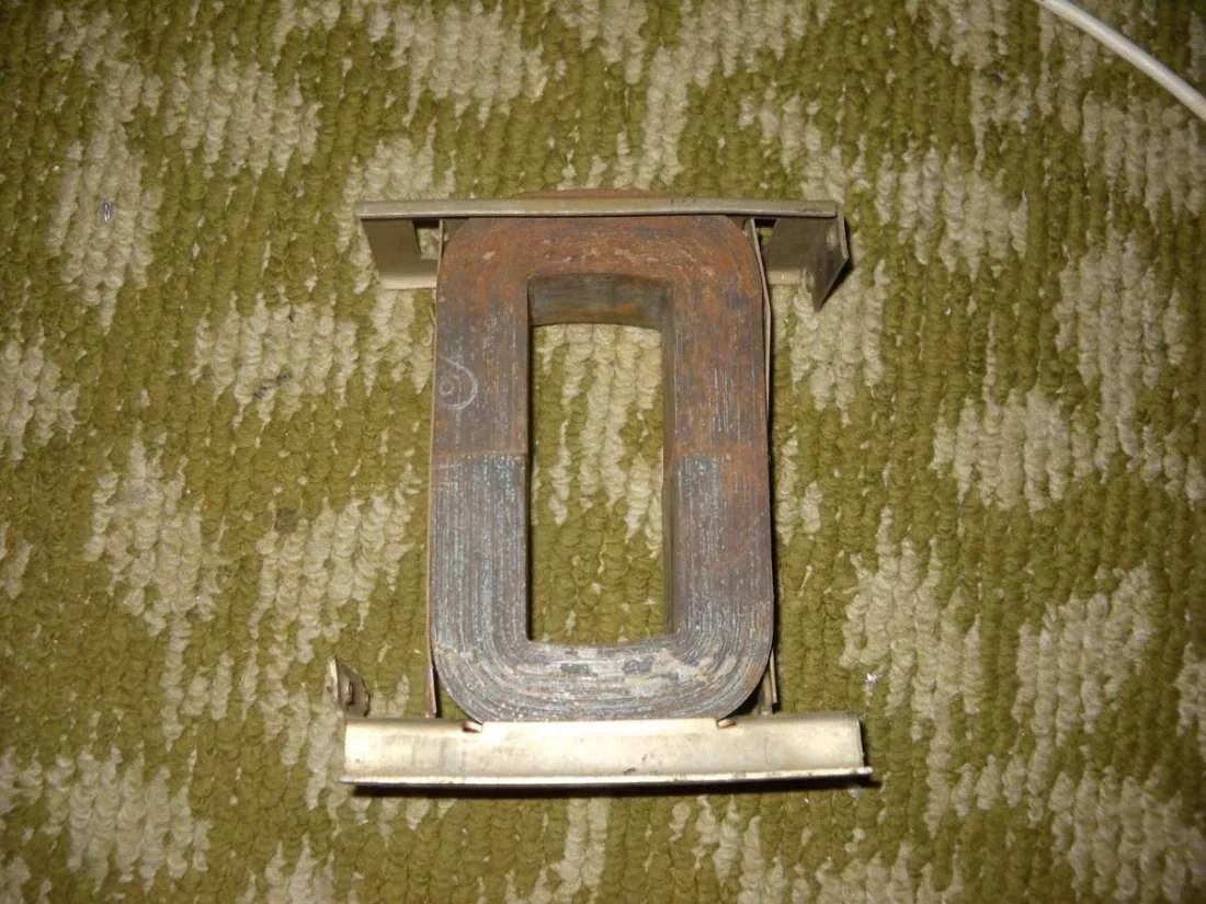

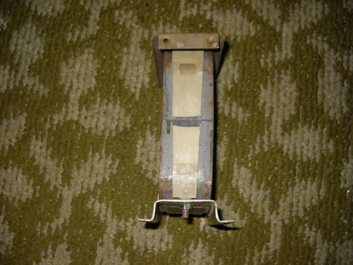

да и к стати у меня сердечник разделен на 2 части эти 2 части скрепляются так называемым скелетом, а на вашей картинке я этого скелета не вижу, как тогда мне его мотать?
Скелетов там нету, согласен. Но они нужны. Чтобы намотать катушки, нужно изготовить 2 каркаса
вот например мой сердечник
    130.6 KB · Просмотры: 64
    106.4 KB · Просмотры: 63

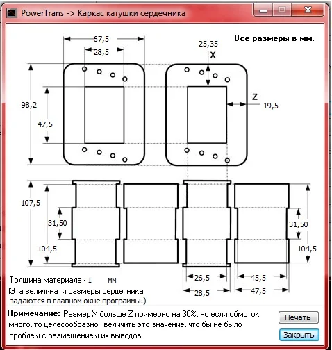

Точно. От трансформатора ТС270. У меня есь такой. Могу дать размеры каркасов
буду не против
Сейчас измерю все
а как быть на счет скелета?
А что с ним?
я просто не очень понял как с ним наматывать придется, ну ладно посмотрю видио которое вы пришлете
Скелет внутри каркасов пройдет
Вот , может что нибудь поймете :D. Точных размеров дать не мог, т.к на моих каркасах намотана первичка, и что бы узнать размеры, нужно ее размотать. А я не хочу :))

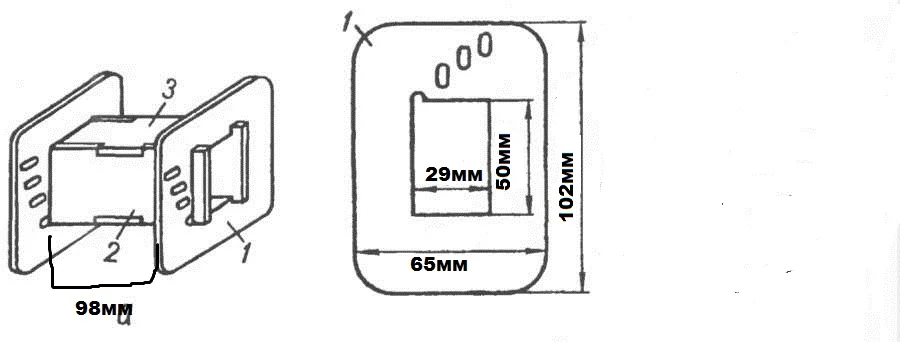

Приношу свои извинения, фотоаппарат что то работать не хочет. Вот размер каркаса,нужно будет изготовить 2 таких. что непонятно спрашивайте.
    29.2 KB · Просмотры: 87
есть 2 вопроса
1.его надо насадить и на сердечник и на скелет?
2.мотать обмотки на самом каркасе?
