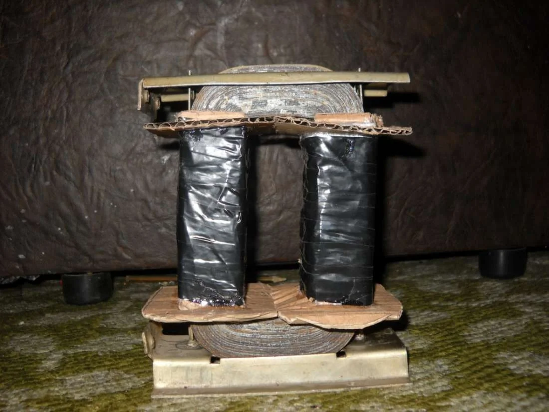

Да. Первичку мотать по 253 витка на каждый каркас. А потом просто соеденить их последовательно.
ааааа понял
Только первичку и вторичку друг от друга хорошо изолировать.

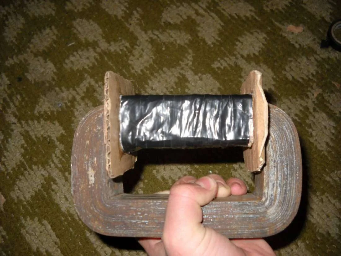

ну вот сделал первый каркас. Правильно?
    88 KB · Просмотры: 97
Правильно. Боковые щечки отрезать чтобы поместился второй каркас . Не очень хорошо подобран материал - толстый и мягкий. Но зато теперь есть опыт.
ну да опыт теперь есть ведь эта будет первая проба намотки транса.
Ну вот и готов 2 каркас
