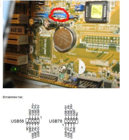

А на самой плате обозначений ни каких нет?
Может поможет...
    11.3 KB · Просмотры: 4,682
    44.9 KB · Просмотры: 2,271
