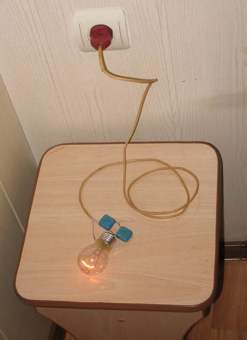

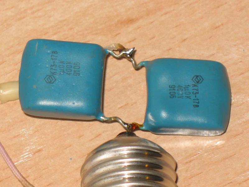

Свечение лампы 60 Вт через конденсаторы общей емкостью 2 мкФ. При 1 мкФ лампа вообще не светилась. Подбором конденсаторов можно добиться любого свечения. Конденсаторы при этом мощность не рассеивают и не греются.
Андрей 100% прав, это не то сопротивление, чтобы рассеивать тепло, а емкость можно подобрать ... :)
