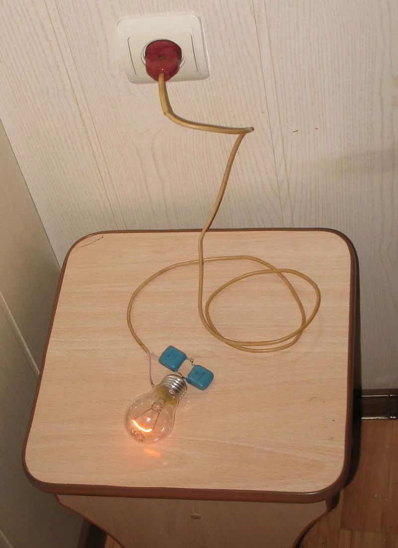

Мы говорим о том, что если поставить последовательно с лампой конденсатор, то на конденсаторе не будет рассеиваться никакой энергии. А всё остальное - это попытка вначале Ultras, а потом Ваша, уйти в космические дебри от основного вопроса.
Свечение лампы 60 Вт через конденсаторы общей емкостью 2 мкФ. При 1 мкФ лампа вообще не светилась. Подбором конденсаторов можно добиться любого свечения. Конденсаторы при этом мощность не рассеивают и не греются.

Я купил конденсатор 250v на 2.2мкФ, но в магазине мне сказали, что длинная ножка — это плюс.
Но я не могу найти в интернете в какой последовательности надо подключить его к лампочке, чтобы он ен сгорел.
Плюсом к лампочке или к электросети?
К переменному напряжению 220 В такие конденсаторы нельзя подключать. Есть бумажные, плёночные конденсаторы на 2,2 мкФ. Они неполярные. Напряжение нужно брать не менее 350 В, так как в сети амплитудное напряжение 310 В и больше (до 340 В)

Я же в 7-м комментарии написал:
Возьми для начала 1 мкФ 630 Вольт. Конденсатор не должен быть электролитическим, должна быть бумага или пленка.
Можно использовать и на 400 В, но при перенапряжении в сети он может не выдержать. Поэтому для надежности лучше 630 В.
