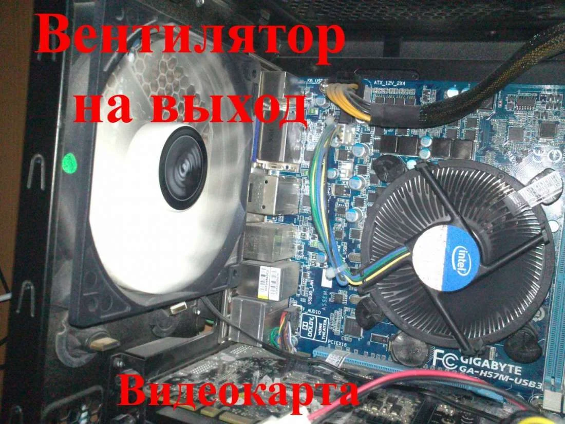

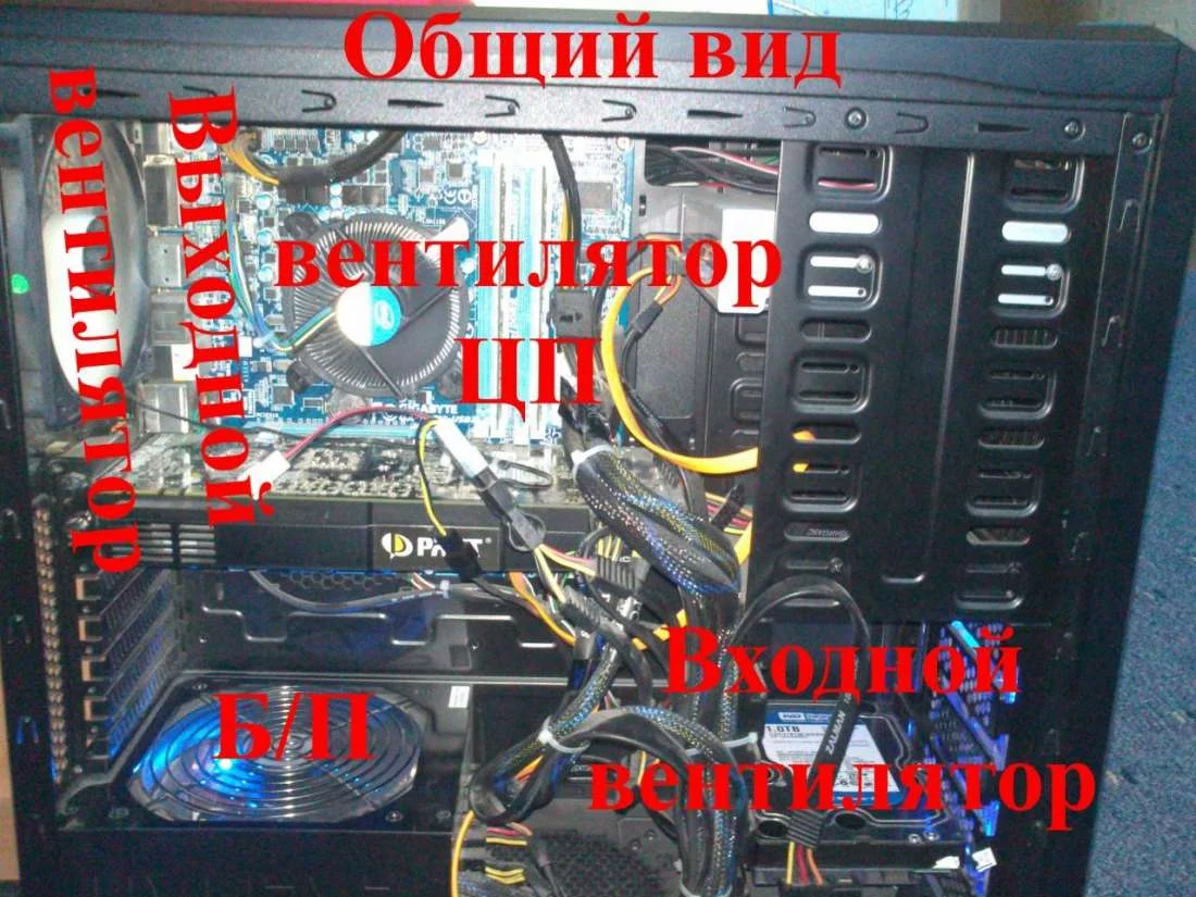

Здравствуйте, я думаю, что у меня не правильно стоят кулера... комп сам мощный и когда играешь в игры, сильно греется (особенно видеокарта)
...Вот выкладываю фотки комп (с подписями)...:tehnari_ru_837:
Сильно греется - это насколько?
Так что комп вырубается и к видеокарте больно прикасаться, (когда выключается синий экран)

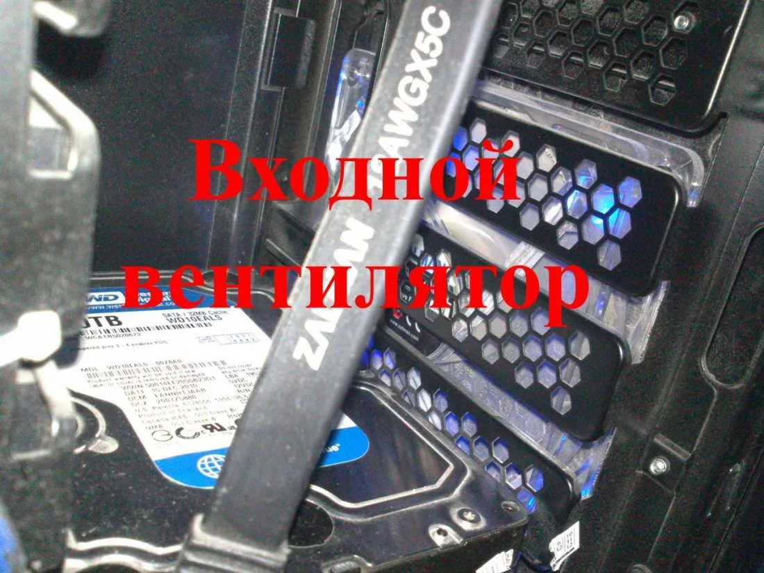

Во первых, за температурами нужно следить! Поставьте соответствующий софт! Во вторых, вы проверяли вообще куда у вас поток воздуха направлен? Ошибка исключена? В общем случае, спереди, снизу и с бока на вдув, сверху и сзади на выдув. Проверять удобно поднеся небольшой кусочек кальки.

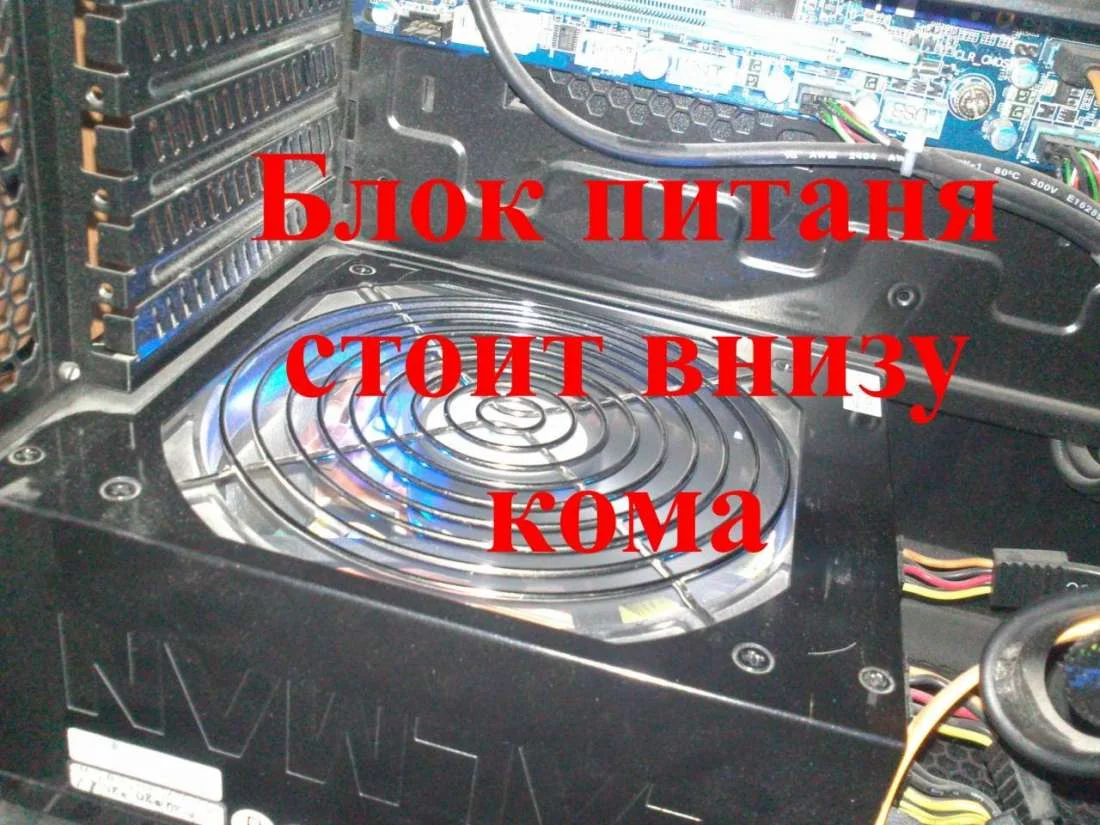

Теперь по поводу оптимизации воздушного потока в вашем случае. Как я понимаю, у вас снизу, под БП есть вентиляционные отверстия? Если да, то вам лучше перевернуть ваш БП, что бы он брал воздух не из корпуса(отбирая часть потока от видяхи) а снизу, из-под корпуса. При этом, правда, придется убедиться что под вашим компом есть какое-то пространство. У меня комп временно(уже больше года, блин) стоит на парочке брусочков, сантиметров 4-5 от поверхности, моему БП этого хватает для вентиляции.
Вообще, судя по фотке, у вас корпус видяхой и проводами разделен на 2 части, где там воздуху вверх проходить? У вас там вон есть ниша под СД, засуньте большую часть проводов в неё, они не должны мешать воздушному потоку. Ещё лучше, если у вас есть возможность аккуратно пустить их за задней стенкой. Вы уверенны что у вас проблемы не от перегрева ЦП?

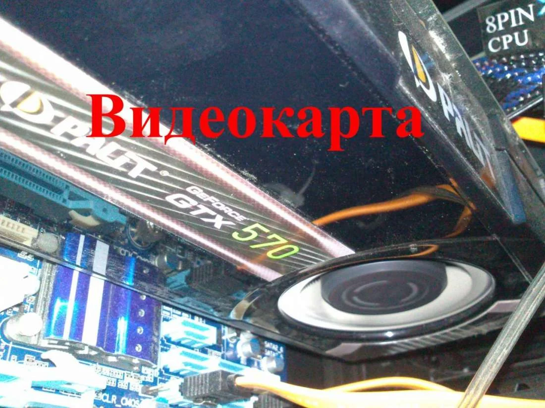

Оставьте корпусные вентиляторы в покое. Они не помогут, тем более у вас их куча. Модель видеокарты какая? Нужно непосредствено с ней разбираться.
Maga Модель видеокарты вы можете легко узнать сами, изучив тему более внимательно.
Я сижу с телефона, поэтому не нужно мне указывать на мою не внимательность
Я сижу с телефона
palit gtx 570
конструкция отвода тепла видеокарты должна обеспечивать отвод тепла за борт...
в связи с этим, необходимо знать температуру видеокарты и чипсета, а лучше всех компонентов.
Выложи скрин температур в простое и после непродолжительной нагрузки!
Да прежде чем написать,проверял поток воздуха...как написано на фотках,так и есть..
да..БП через себя выгоняет воздух из компа (как верхний вентилятор)
Уверен,ЦП хорошо олаждаеться своим вентилятором,проверял программой EVEREST Ultimate Edition,температура в простое не более 30 градусов ,во время игр 30-38
Ходил в магазин ,купил себе кулер на 120,более мощьный чем входной (спереди)
Думаю,может его воткнуть в бок.крышку(она с дырочками),или его поставить вместо переднего вентилятора?
Купил новый кулер...,поставил его на боковую крышку,работает на вдув (напротив видеокарты)
Сделал аккуратно провода (теперь не мешают потоку воздуха)
Теперь комп не греется даже после игр=)...+еще к кулеру подцепил выключтель...теперь можно включать и выключать,когда тебе надо...
