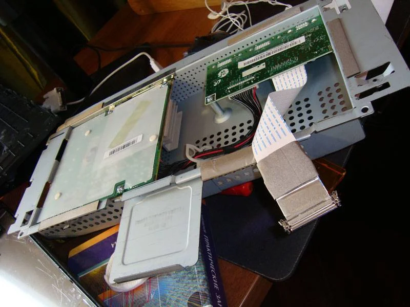

Ребят, можно ли разобрать монитор f2380?? Никакой инструкции не могу в инете найти... Смотрю на него, и не пойму, как разобрать... :( вот хочу себе моноблок сделать... Но нужно сначала внутрь заглянуть...
Где вообще искать инсинуацию по разборке?
Если не ошибаюсь, то он собран без винтов, шурупов, саморезов и гаек. Просто на защелках. Я разбираю медиатором пластиковым, аккуратно просовывая его в зазор и раздвигая им створки.
Он без винтов, но я не пойму, в какой последовательности разбирать.. сначала рамку, вокруг матрицы оторвать, видимо...
А сломать монитор при разборке легче, чем ноутбук? Что-то я вспомнил про его цену... И страшновато стало...
Если б была инструкция по разборке...
Да, да именно так, как в ноутбуке, только прочнею чуточку. А потом просто открутить матрицу.

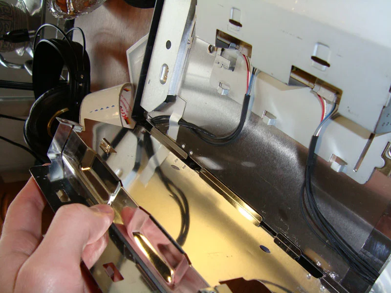

Ха-ха... А я разобрал!! Я прям доволен собой... первый разобранный и собранный обратно монитор... :)
И у меня сразу вопрос возник: Там 2 платы и сама матрица...
1) 2 платы соединены между собой проводками. Можно ли эти проводки удлинить??
2) Платы соединены с матрицой проводками к подсветке(насколько я понял) и к экрану.
Можно ли удлинить проводки, питающие подсветку?

Думаю можно если осторожно:D Там помоему высокое напряжение на подсветку, надо хорошо изолировать и экранировывать:D.
Да вон они, какие тонкие... :)
А можно про экранирование по-подробнее?? Как именно экранировать?
Только к подсветке нужно экранировать? Между платами не нужно?
Хотя мож и не надо экранировать, если в стандартных есть экран то надо, если нет то и фиг с ним:D Экран это металлическая оплётка на проводах, обычно к земле припаяна.
можно и светодиодную подсветку поставить, провода удленить можно, но я бы не стал этого делать
Почему?? Мне для мода(если до реализации дойдет) нужно их удлинить...
Светодиодную, конечно здорово, но денег стоит и ковыряться настолько глубоко я боюсь... Монитор для меня не дешевый... Жалко будет...
Удлинить бы сантиметров на 5...
Тогда можно удлинить
