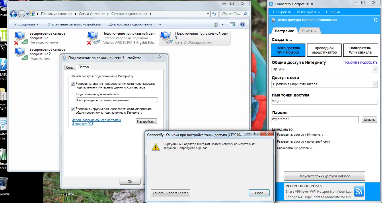

Ситуация следующая: год назад мне помогли настроить и создать точку доступа к интернету с ноутбука. У меня модем Мегафон с тарифом безлимитный. И временами хотел раздавать инет для планшета и телефона. Два дня назад решил подключить, но не получилось. Забыл что надо делать. Обращался на двух сайтах к "спецам", так и не помог никто. Все только настройки скидывали, и никто не вникал в тонкости. Может ли кто-нибудь здесь помочь? В двух словах о ситуации: точка доступа доступна, в командной строке проверял, там указано "да". Это: netsh wlan start hostednetwork тоже всё сделано. “Настройка подключения или сети” тоже сделано компьютер-компьютер. В итоге ничего не получается.

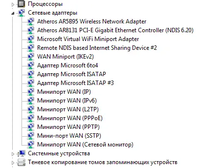

Кстати, где-то читал, что должен быть в диспетчере устройств в сетевых адаптерах Microsoft Hosted Network Virtual Adapter. Но у меня нет такой штуки, это принципиально?

Вот скрин сетевых адаптеров со скрытыми:
