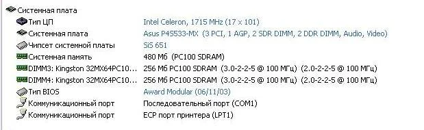

Размер оперативки не совпадает

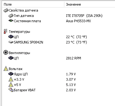

При включении начинается загрузка, заставка "WINDOWS XP", медленно и плавно, должна "проявляться", а с недавнего времени начала, как бы рывками,ступенями, дальше как обычно.:tehnari_ru_325:
В общем температуры проверил всё ок.
А показывает:
И ещё вопрос про память,:tehnari_ru_942:
Какая между ними разница?
Какая лучше?
Можно ли их все вместе?

Ни в коем случае такие планки нельзя ставить вместе!
Все ваши модули разного типа SDRAM и DDRAM, рассчитаны на разную частоту (100МГц, 166МГц, 200МГц), а ваша материнская плата не умеет одновременно работать с памятью разного типа.
Канешна низзя :))
На подобных платах работает или SDRAM, или DDR, но никак не вместе. Так же как и на более поздних различные версии DDR могут работать по отдельности, а для DDR3 нужен ещё и современный процессор, но вместе оно стоять не должно. Вместе разнотипная память работала на части плат, поддерживавших DIMM и SDRAM, потом я такого не встречал.
Ни в коем случае такие планки нельзя ставить вместе! Все ваши модули рассчитаны на разную частоту (100МГц, 166МГц, 200МГц), материнская плата не умеет одновременно работать с памятью разной частоты и для всех планок устанавливает минимальную. Более скоростные модули памяти просто не поддерживают частоту 100МГц и вызывают отказы.
Лёш, вопрос не в разной скорости, а именно в разных типах!
Андрей, полностью с тобой согласен. Скрины не до конца грузанулись. увидел частоту и написал. Потом увидел - поправил пост.

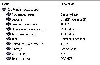

И ещё один вопрос, можно ли на эту материнку,4.webp поставить этот проц::tehnari_ru_325:
intel 03
celeron d
2.40Gz/256/533
sl7vw
CPU-Upgrade: ASUS P4S533-MX processor support
Из опыта: пару раз в подобных случаях процессор вставал и работал, хотя определялся неправильно или вообще писало Unknown CPU. Если не боишься, можно попробовать. Иногда при этом частоты выставляются исключительно вручную, иногда запускается только на меньшей частоте, чем паспортная.
