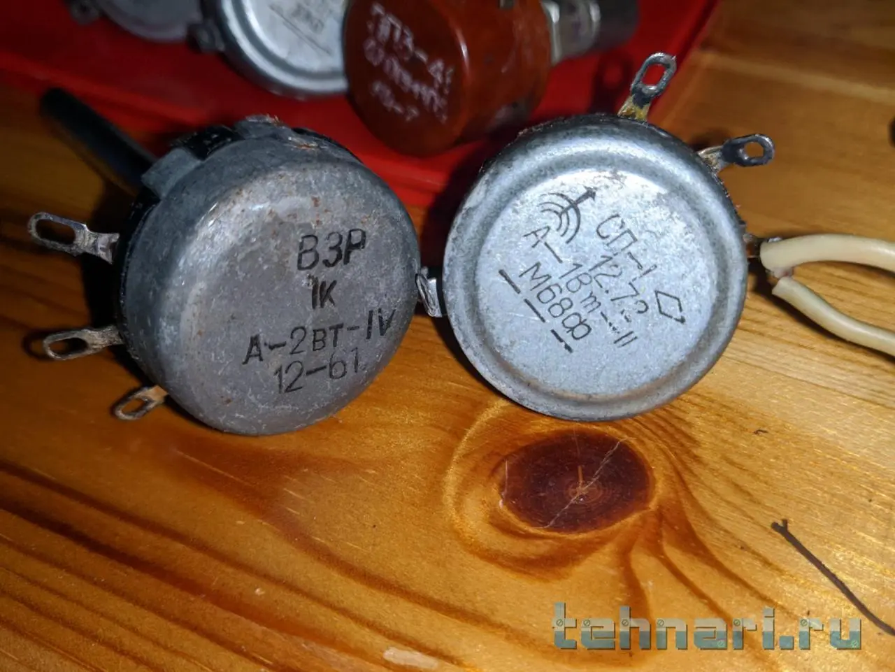

Здравствуйте, меня интересует касаемо резисторов мощный и подстроечный хочется регулировать от 200\300 до 500/600mA 1 светодиод cree 3v 10w. подскажите номинал
    138.9 KB · Просмотры: 11
    150.7 KB · Просмотры: 9
Нет, не пойдут эти. Вам нужен проволочный резистор сопротивлением 10-15 Ом и мощностью 2 Ватта
