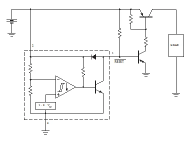

Имеются в наличии солнечные панели (5В). Имеется следующая проблема - утром выходное напряжение панелей постепенно растет (с 0В до 5В), а устройство, подключенное к панелям в качестве нагрузки работает при напряжении в 5В. В то время, когда напряжение достигает 3В, устройство инициализируется, но не в полной мере - зависает.
Есть ли устройство/элемент электро цепи, который блокировал бы входное напряжение <5В, и пропускал ток с напряжением => 5В?

MC33064P тебе в помощь.
Погуглите по запросу "супервизор питания".
У этого элемента 3 ноги - Input, Reset, GND. Как его подключить? Input - вход от солнечных панелей, GND - "-" от панелей, RESET - к входу на устройство? В описании эелемента сказано, что максимальный ток на RESET - 60mA - этого не достаточно.
Вот схема подключения супервизора питания:
Какие транзисторы и резисторы использовать? Какой выбрать супервизор питания? Устройство работает при 5В, 10мА.

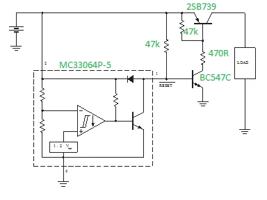

Вот моя схема.
Не понимаю почему, но напряжение (при падении) падает вплоть до 3В, после чего падает до 0В. Моя цель - падение до 0 после 4,5В (или наоборот - подача напряжения начиная с 4,5В).
