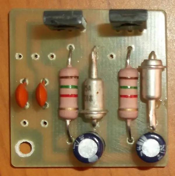

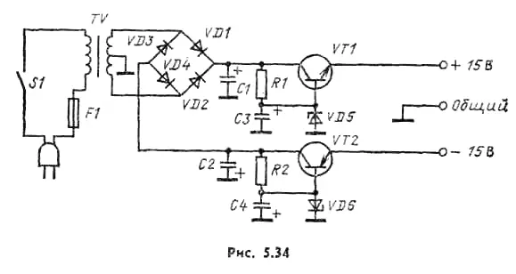

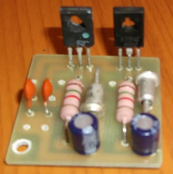

простой двухполярный стабилизатор напряжение для питания фильтра сабвуфера или предварительного усилителя, входное напряжение может быть ограничено только максимальным напряжением используемых транзисторов.Стабилитроны подбираем под желаемое выходное напряжение, основное условие стабильной работы-это входное напряжение должно превышать выходное минимум на 3в, например входное +-18в, то выходное будет не более +-15в.
стабилизатор напряжения прекрасно работает с автомобильными инверторами( для него собственно говоря и был изготовлен), а так как стабилизаторы на кренках не любят входного напряжения выше 35в, то данный стабилизатор будет как раз к стати, при использовании отечественных транзисторов типа кт817(9)г и кт816(8)г, входное напряжение может быть до +-90в, сопротивление резисторов ограничивающих ток через стабилитроны следует пересчитать под конкретное напряжение.
Например входное напряжение +-45в, а нам надо получить на выходе +-15в, то от входящего напряжения вычитаем исходящее , то есть 45-15=30в.
теперь рассчитываем сопротивление разистора и его мощность.
Ток через стабилитроны должен быть в пределах 5-30мА,возьмём например 10мА, теперь по закону Ома вычислим какое сопротивление резистора нам потребуется
30в(разность напряжения между входящим и исходящим из стабилизатора) делим на ток 10мА который должен протекать через стабилитрон . Получаем 30в:0.01а=3000 Ом.
Теперь расчитываем мощность этого резистора.
Умножаем напряжение (30в) на ток который проходит через этот резистор 0.01а, получаем 30*0.01= 0.3Вт, далее берём ближайший бОльший номинал и получаем резистор с сопротивлением 3к и мощностью 0.5Вт, но при этом будет довольно внушительный нагрев резистора, хоть это и абсолютно не критично, но для *душевного спокойствия* рекомендую увеличить мощность резистора в двое. Таким образом мы ставим в схему резистор мощностью 1Вт и сопротивлением 3 килоОм.
Транзисторы следует установить на небольшой радиатор, так как в процессе эксплуатации они будут нагреваться, ведь на них будет рассеиваться мощность равная произведению падения напряжения на потребляемый ток устройством.
Пример:
входное напряжение +-45в, выходное +-15в, ток потребителя(фильтр , сумматор, предварительный усилитель, любой другой) 0.1а( реально может отличаться, указаные данные только для примера). Теперь рассчитываем выделяемую мощность на одном транзисторе (45в-15в)*0.1а=30*0.1=3Вт
расчёт справедлив для данного типа стабилизаторов , не зависимо от используемых комплектующих, будь то импорт или отечественные.
При использовании стабилизатора напряжения следует транзисторы изолировать от радиатора с помощью диэлектрических прокладок, так как на их фланцах(а они соединены с коллекторами) находится входное напряжение, и если их замкнуть между собой, то попросту сгорит или уйдёт в защиту(что реже) Ваш инвертор.
Демонстрацию работы стабилизатора , схему и печатную плату прилагаю ниже
