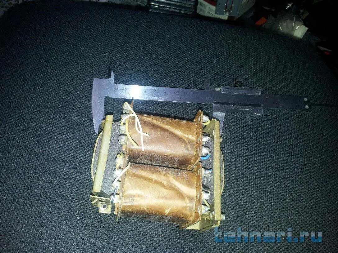

Есть желание сделать лабораторный бп. Есть несколько трансформаторов ТАН. А именно ТАН 2, ТАН 19 и ТАН 29. Вроде бы был тс-180-2 и есть ТСА 270( по размеру тот же тс180 а то и поменьше) со смотанными вторичками.

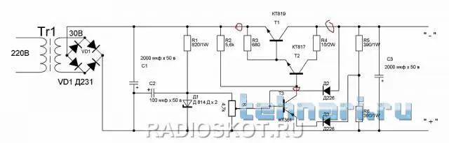

А если это будет двуполярный вариант, просто продублировать?
Да, и тогда получится двухполярный бп с плавной регулировкой напряжения 0-30в.

Для чего на схеме отмечены три точки красным вокруг Т1 и Т2?
Да просто, видимо, эти транзисторы стоят отдельно на радиаторе и показаны точки, которые нужно сделать на печатке, чтобы припаивать провода, идущие к транзисторам...
Подумал точно также, как и Светлана, но она написала первой.
Что касается трансформаторов, то это хорошие трансформаторы, но в эту конструкцию они не подойдут.
ТАН - трансформатор анодный накальный - напряжение на 4-х несвязанных обмотках по 30 В, на 2-х - по 6,3 В. В зависимости от цифры, разные токи (мощности).
ТС-180 - трансформатор силовой суммарной мощностью 180 Вт. Имеются анодная, накальная обмотки и отводы (схему можно найти в любом цветном ламповом телевизоре).
ТСА270 не знаю что такое, но судя по маркировке, мощность у него 270 Вт.
Для БП с требуемыми параметрами нужен трансформатор 180 Вт и действующим напряжением на вторичке не менее 35 В током 5 А. Из-за большого тепловыделения, схема стабилизатора д.б. импульсной.

А где на нём написано, что это ТСА-270?
Ну, теперь уже ни где, но мне так помнится :) Ааа, точно! Это же другой! У тса высота выше, значит он где-то еще валяется :) Ну в этом около 100Вт, думаю предостаточно.
только что-то он для 270Вт маловат...:) Вытащен из транзисторной радиолы.
Да и алюминия что-то не видать... ;)
В своей жизни алюминиевую обмотку на трансформаторе видел только один раз - трансформатор резервного питания на 36 В. Слышал что году в 60-м делали такие трансформаторы для бытовой техники, но я не застал.
Особенно много было стабилизаторов для телевизоров. В промышленности было много трансформаторов с алюминием для низковольтного освещения и дросселей для ЛДС.
Трансформатор нашелся, тпп 295.

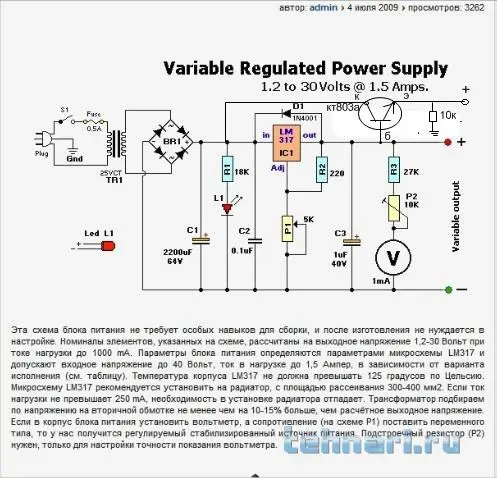

вот доработанная простая схема на lm317t или крен12. чётко работает уже долгое время
    35 KB · Просмотры: 5,388
транзистор можно поставить кт819 или 2n3055 и будет на выходе 5-7 ампер.подстроечное сопротивление от 3 до 10 килоом
