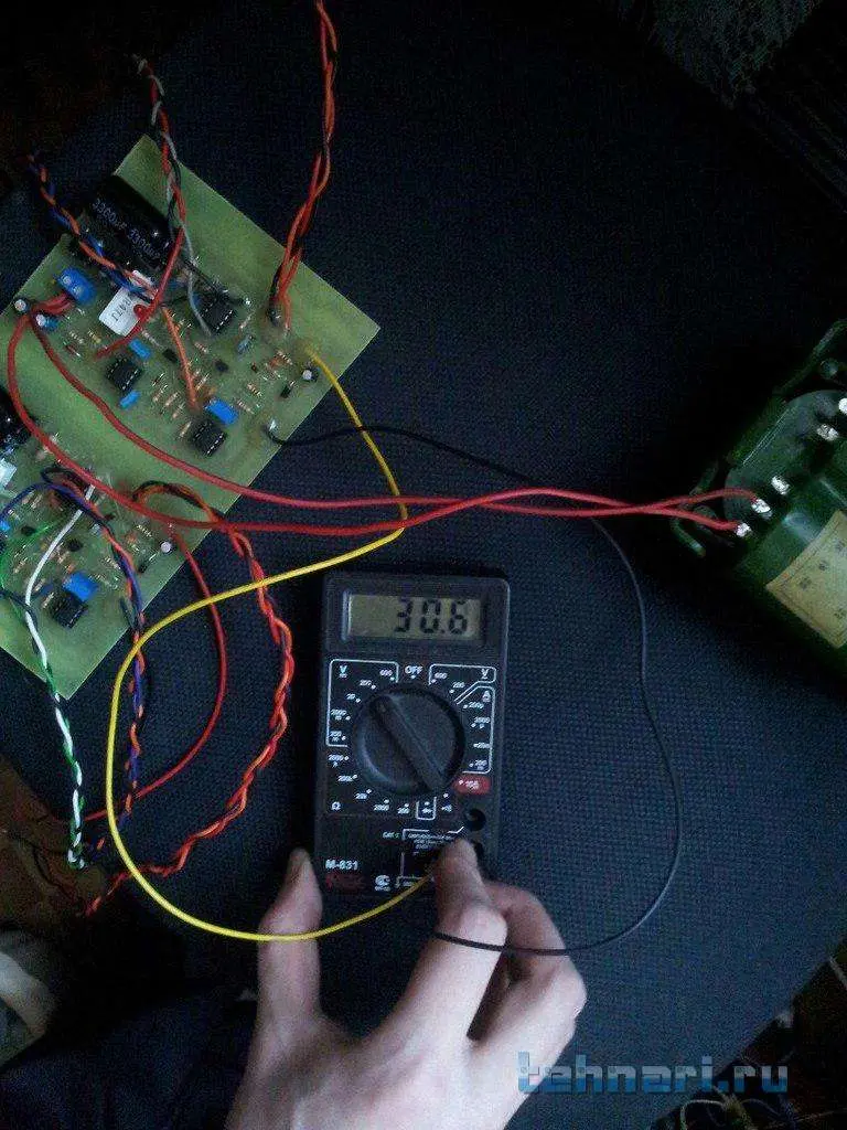

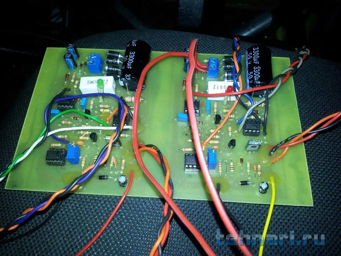

Да, я смог это сделать! :) В один из немногих раз все заработало с первого раза!!! :))
Единственное, нашел только один радиатор для транзистора(из-под кт828б), там и изолирующие детальки были(прокладка и под винты), по этому запустил только один канал, но думаю, со вторым проблем не возникнет. Откопал радиатор от какого-то i486 или что-то в этом роде, буду сверлить :)
Что немного озадачило - это то, что как включил схему, на выходе было при максимальном повороте резистора 15в. Потом ушел за телефоном, что бы сфоткать, прихожу, меряю - нормальные 30в.

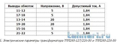

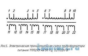

Питаю от ТПП-295, там как раз обмотки соединяются в 2х25 в + 1х10.

Блин, рано порадовался :(
Подключил в качестве нагрузки авто лампу из фары, все работало, регулировалось, а потом раз, яркость в двое выше. Я тут же лампу отсоединил, смотрю - напряжение 30 вольт. Крутишь резистор - изменяется от 29 до 30. И все. Не меньше. Что я сделал? :(
А вы посчитайте...
Лампочка для фары мощностью примерно 50 Вт, то есть жрёт около 4 А при 12 В.
Можно посчитать, какое приблизительно сопротивление у этой лампочки и при маленьком напряжении какой будет жрать ток. При этом маленьком напряжении всё остальное напряжение упадёт на регулирующем транзисторе при данном токе через лампу. Теперь можно прикинуть, какую мощность будет рассеивать этот транзистор...
Не даром делают при таких больших регулировках и при больших токах отводы у трансформатора и при регулировке они переключаются (чтобы не сгорел регулирующий транзистор)...
