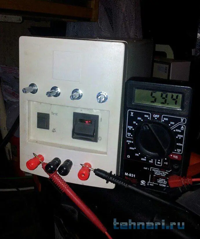

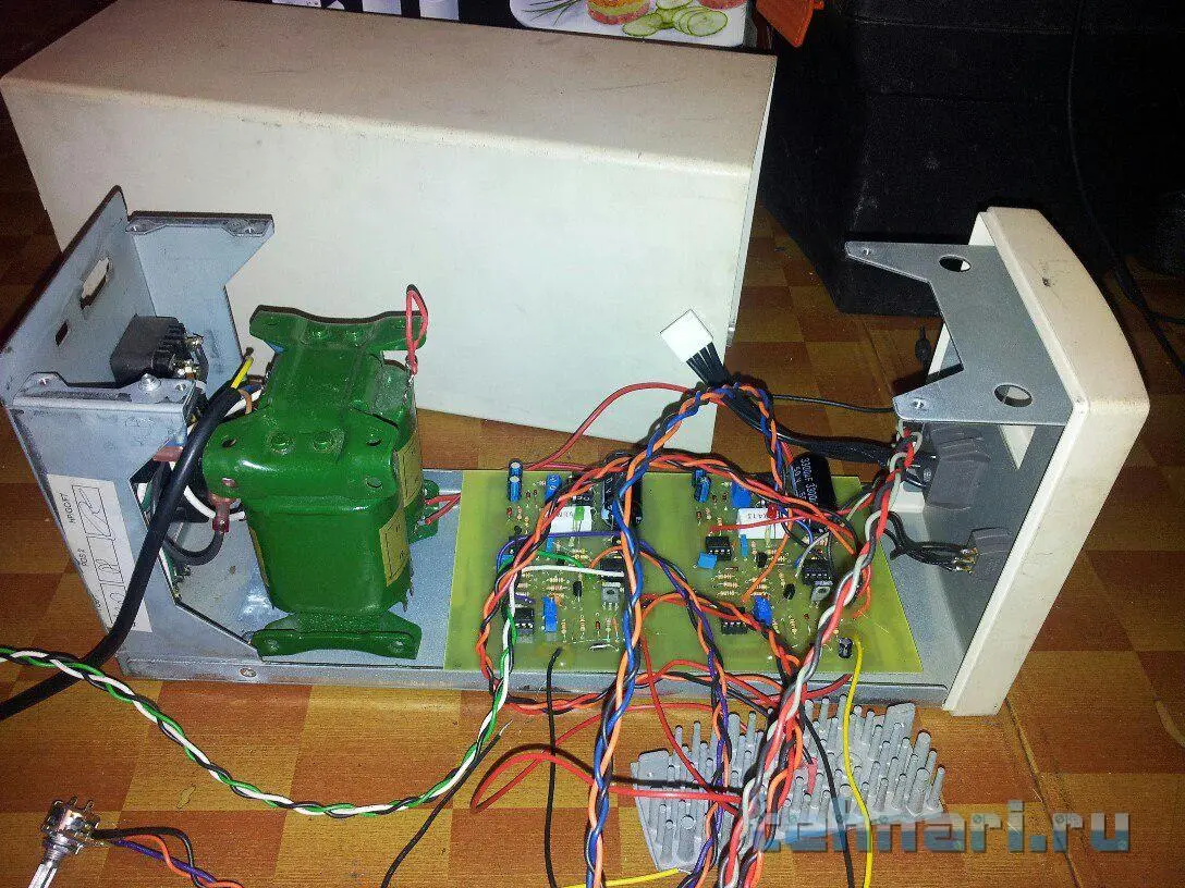

Корпус найден! :)
Старый ИБП, в русле традиций. :)
Спасибо Валерию за помощь в сверлении и нанесении резьбы в радиаторах. :) Оба канала работают без нареканий.

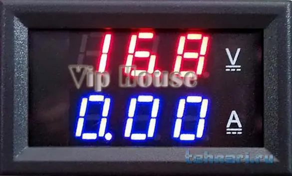

В качестве индикаторов планирую вот такие штуки поставить, думаю подойдут в самый раз.
Красный синий из светодиодов постоянного тока 0 100 В 10A двойной дисплей цифровой вольтметр амперметр панель Amp вольт калибр TK1382, принадле
Как раз две штуки на переднюю панель впишутся.

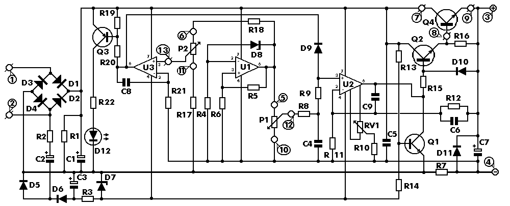

Кстати, если на выход каждого канала (до шунта измерителя тока R7) подключить резисторы 1 кОм, то это снизит вероятность выхода из строя выходного транзистора.

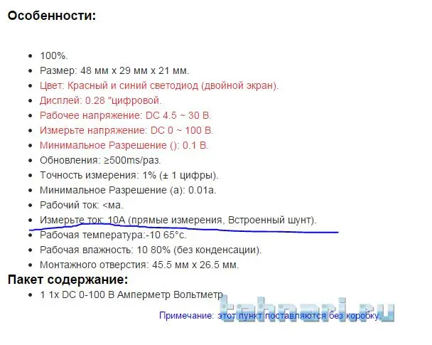

Кстати, а токовый шунт для дисплея не забыл заказать? Он поставляется отдельно. ;)
Специально выбирал, написано:
Измерьте ток: 10A (прямые измерения, Встроенный шунт).
А можно про 1кОм по подробней? :) R7 это пятиватник, а 1ком на сколько вт?
Можно и поподробней.
Назначение этого резистора - "привязать" "подвешенный в воздухе" эмиттер мощного транзистора. Через резистор течет небольшой ток, на порядок больше тока утечки коллекторного перехода транзистора. Этого вполне достаточно для корректной работы системы защиты от КЗ. Чтобы этот ток не влиял на работу генератора тока, его включают до токового шунта R7 (по схеме левее) в каждый канал БП.
P.s. понятно, что этот резистор не уберег бы от смерти ключевой транзистор, т.к. тот вылетел от теплового пробоя. Кстати, надо бы предусмотреть тепловую защиту. Радиаторы не потянут рассеиваемую мощность 100 Вт.
Чего-то ссылка на ВА метр не вошла :)
Блин, видимо совсем не понимаю схему, мощник же Q4? :)

Такой надписи в описании товара я нигде не увидел.
Может 20ма это ток потребления прибора?
Вошла-то она вошла, только я смотрю её под Андроидом, а там Алибаба далеко не всё показывает. Будем надеяться, что с шунтом не обманули. ;)
Угу.

Если потенциометр, отвечающий за ток выкрутить в максимум, на плате начинает гореть светодиод d12. Что это значит? Защита?
Не совсем.
Светодиод показывает, что БП перешел в режим стабилизации тока.
Типа того. Дословно переводится как рабочий ток не менее 20 мА.

Пока вот так, все работает, даже лампочку сделал :) Какая-то фигня, она с тремя резисторами по 10ком. Содрал диодный мост и кондер с какого-то лампового блока, запитал от одного канала(почему-то от 10в обмотки(5+5) не захотела работать, ну и ладно), не думаю, что сильно скажется.
Уже отгружаются индикаторы, ручки тоже будут.

PPS: Николай, а можно на схеме показать, куда резюк? Пока только начал читать, когда сам разберусь уже спалю 10 раз :)
Да пожалуйста...
