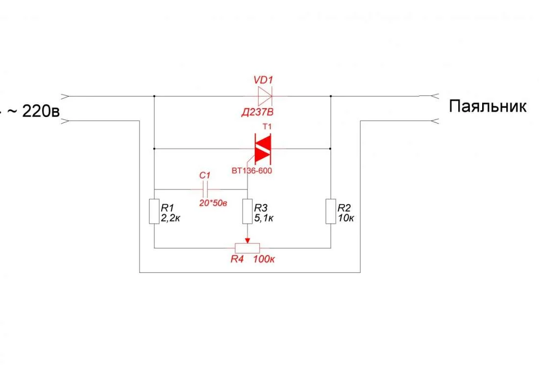

Скажите пожалуйста, можно ли тиристор на сисимтор заменить вот в этой схеме???
Можно ли вот так подключить симистор:
И скажите еще, это керамический, электролетический, пленочный или еще какой-то конденсатор?

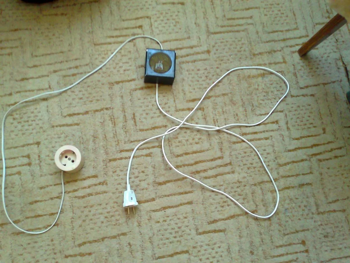

Спасибо всем!!! Получилось сделать регулятор!! Все работает!!
Фото ниже.

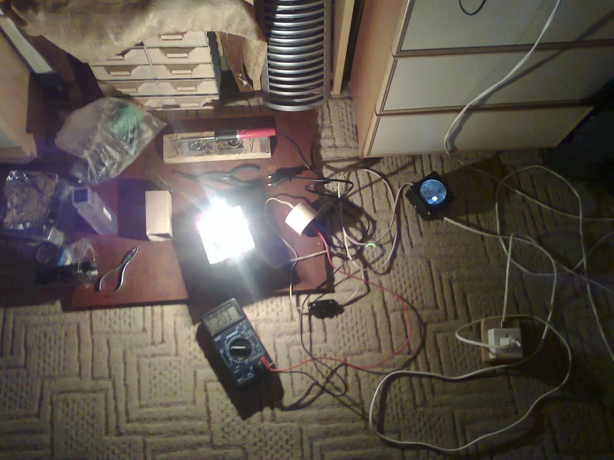

Напряжение в сети:226 вольт на момент испытаний. Доходит бывает до 250.
При подключенном 40вт паяльнике напряжение после регулятора 206-207 вольт.
При подключенной лампочке 40вт напряжение 203 вольта после регулятора.
Резистор вместо переменного у меня постоянный на 24кОм.
Светодиод, соединенный с диодом в обратной полярности в схеме, я убрал. А для индикации, что регулятор включен я поставил 2 белых светодиода на вход. Запитал их прямиком от 220 через резистор и кремниевый диод, подключенный с обратной полярностью к светодиоду. Монтаж выполнен на макетной плате. Всем спасибо, кто помогал!!!:tehnari_ru_288:

Поздравляю! Не отпишите почему не работал первый экземпляр? Удачи.
Из-за того что я поставил резистор на 560кОм вместо переменного. Потом поставил 24кОм. Все заработало. Спасибо за комментарий)
Эти значения весьма условны и ориентироваться на них не нужно. Фазоимпульсный регулятор "отсекает" начало каждого полупериода на некоторую величину, до достижения максимального амплитудного значения. Другими словами, пик амплитуды в любом случае будет достигаться, поэтому вольтметр покажет напряжение, близкое к амплитудному (разумеется, с учетом выпрямления), а не реальное (действующее), поскольку форма сигнала будет весьма далека от синусоидальной.
и - поздравляю с успехом :)

Привет всем!!! Регулятор работал исправно и все было нормально, пока случайно я на замкнул его.. Симистор разлетелся на куски, динистор и диод пробило!
Если с диодом проблем нет найти новый и заменить, то с динистором и симистором возникли проблемы. Дело в том, что динисторов нет сейчас ни в одном магазине и их не привозят самое главное, а симисторы закончились в магазине, говорят привезут, но кто их знает, остались BT137.
У меня вопрос, можно ли динистор из схемы изключить, а симистор BT136-600 заменить на BT137-600? У BT137, помоему, всего лишь ток выше, а так он может являться заменой BT136 как я понимаю...
Вот такие изменения в схему внести:
Симистор заменить на ВТ137 можно.
Убрать динистор - тоже можно, но потребуется пересчет времязадающей RC-цепи + придумать, как ограничивать ток на управляющем электроде.
Что-то по аналогии этого:

Собственно, симисторный регулятор - проще некуда. Вот классический универсал, до 500Вт (картинка стырена у "Мастеркита"). Почти идентичные схемы используются в диммерах и регуляторах оборотов электроинструмента.
Симистор - BT136, при нагрузке более 200Вт - желательно на радиаторе. Также ставил Z0409MF - то же самое.
Динистор - DB3 или аналогичный, с напряжением пробоя ок. 30в.
Емкость - 0,1мкф х 50В
R1 - 62кОм 0,25Вт
Диод и светодиод - любые кремниевые маломощные. Можно вообще исключить, заменив резистором.
Переменник - на 470кОм...1МОм (в зависимости от требуемого диапазона регулировки), с линейной характеристикой.
