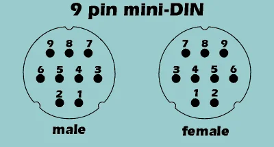

Скажите пожалуйста, где такой провод можно найти?
Ну или как паять?
Просто колонки начали пропадать, потом и вовсе пропали.
Сразу понял,что пропал контакт в проводе от регулятора громкости,т.к. при дёргании около гнезда они начинали работать.Решил разобрать, а там всё пластмассой залито, пришлось вырывать всё.
Всего проводков 10 и непонятно куда какой паять.Знаю что один общий, а остальные без понятия.
Есть схема, но не шарю(((
Регулятор вставляется в сабвуфер, а без него ничего не работает.
Решил был попробовать наугад (мне один ****к сказал, что без разницы куда какой паять) так дымок пошёл, и я сразу же вырубил.
Помогите пожалуйста.

На разъёме должна быть нумерация штырьков, вот кусок нужной схемы.
Если не умеешь читать схему будет трудновато.

Ну вот тут первое фото разъёма, но нумерации нету.(ге написано wred remote control)

а как эту распиновку сделать?? ну на схеме указана нумерация, но вот на самом штекере нету ничего.
Нумерация или надписи могут быть на плате, к которой разъем подключен.

Переделывал такую систему, вот распиновка кабеля на пульте и основной плате. Цифры соответствуют схеме.
