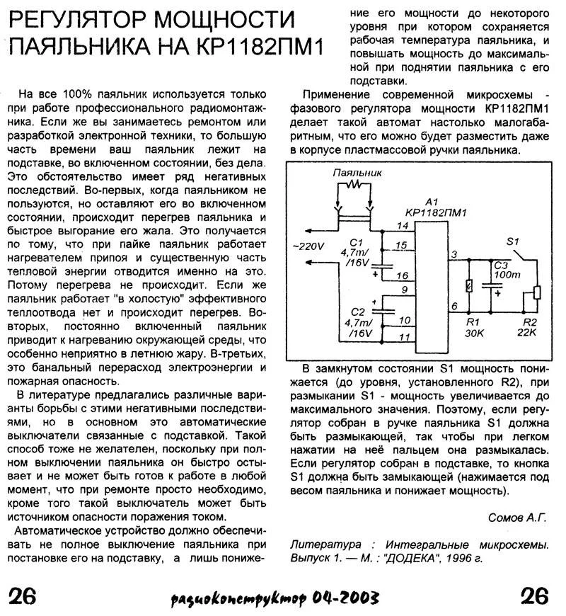

Микросхему найдите КР1182ПМ1 и соберите что-нибудь вроде этого.
На этой микросхеме можно и терморегулятор собрать, если есть желание.

Света, это все хорошо, но городить для простого паяльника на 1182 большая роскошь, так можно и до контроллера дойти ... :)

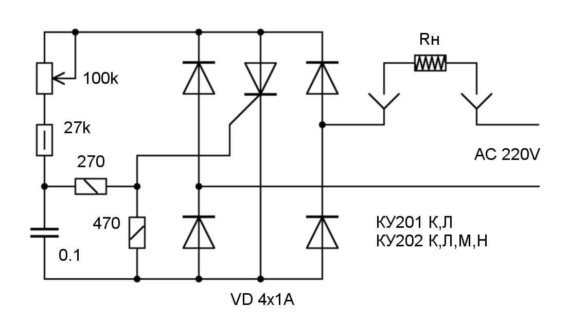

Вадим, посмотрел твою схему, чёйто она не внушает у меня доверия. КЦ407 маловато для паяльника, на пределе, надо ставить диоды в мост - 1А. Попробуй вот так, пробовать можешь на лампе 60-100Вт ... :)

Света, это все хорошо, но городить для простого паяльника на 1182 большая роскошь...
Если сравнить цены на элементы, применённые в этих схемах, то они приблизительно одинаковые. Так что... :)

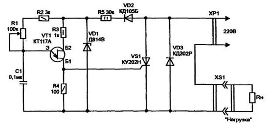

Вот ещё как вариант. А вообще, поищи в поиске. Там схем этих, ну просто мильён!

Ну зачем сюда приплетать ВЧ диоды...
А выпрямительные диоды бывают маломощные (ток до 0,3 А), средней и большой мощности... :)
Надо в первой схеме вместо R4 поставить динистор и всё будет пучкомtehno030
