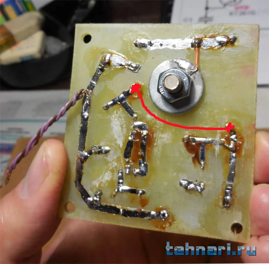

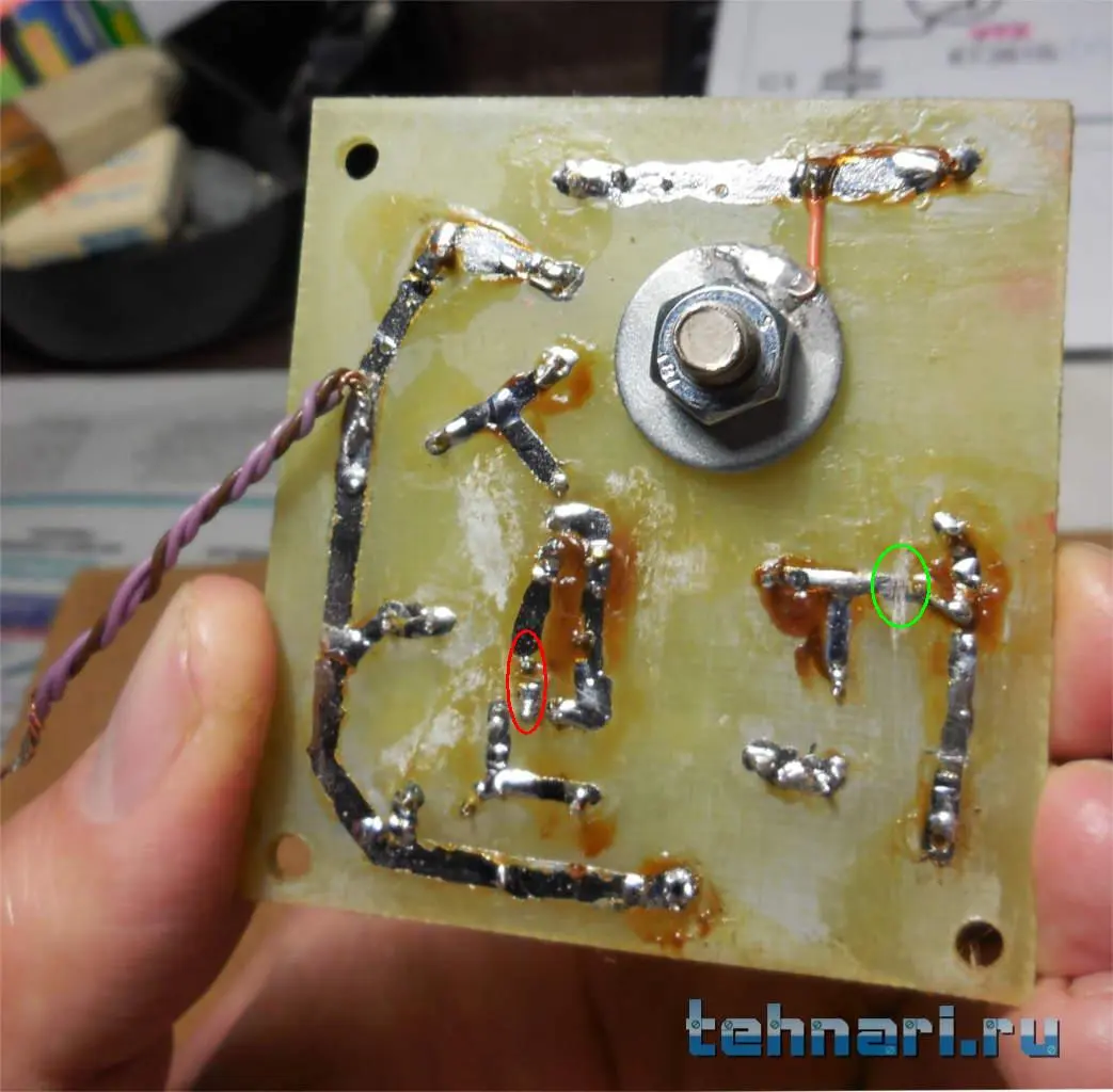

Несколько общих вопросов:
1) На печатке в отмеченных местах должны быть проводники. На Вашем фото в одном (красном) месте - не видно, в другом (зелёном) - "пошкрябано". Так что там?
2) Почему на фото отсутствует стабилитрон?
3) Какими точками плата включается в разрыв нагрузки?
4) Флюс, надеюсь, чистая канифоль. Но всё равно - отмыть надо бы.

1 Красный эллипс не надежный контакт. Надо его по-человечески сделать. Зеленый я разорвал потому как мне посоветовали исключить упр часть, чтобы проверить как это повлияет на напряжение стебилитрона. Изначально там контакт был четкий.
2 Стабилитрон я вытащил, но он был. Фото такое.
3 1ая точка это фиолетовый провод сбоку. Вторая клемма под анод тиритора, зажатая гайкой.
4 Согласен? cделано не аккуратноtehno032. Надо бы вытереть. Флюс использовал F3

Ultras, в зеленой точке контакт надежный. На фото плохо видно.

В Вашей ситуации (тиристор вообще не открывается), судя по всему, правильный ответ дан:
Так и будет показывать, там же присутствует однополупериодное напряжение.
соедините эти точки, включите в 220в и посмотрите, что будет на нагрузке
