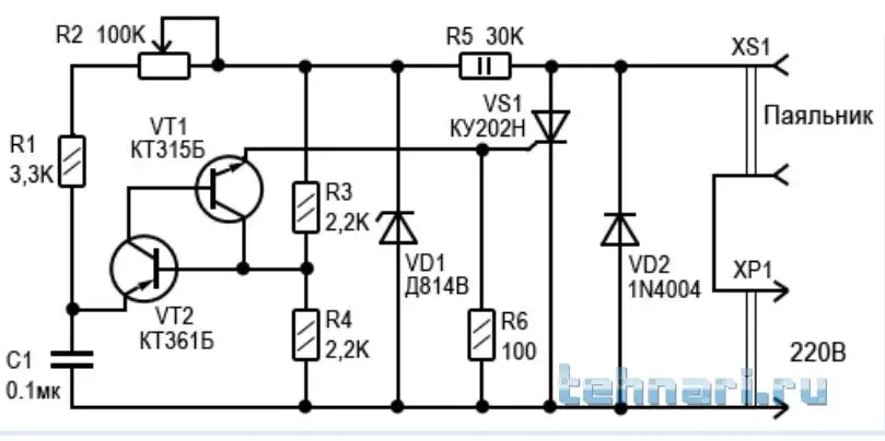

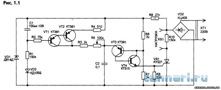

проверить откроется ли тиристор управлением через 30ком, потом попробуйте упростить схему регулятора до такой (вторая схема) Тиристорный регулятор мощности

С самого первого поста понятно, что у ТС не работает релаксационный генератор.
Метод его накладки достаточно прост: отключаем устройство от электросети. На то место где был стабилитрон подаем постоянные 9 - 15 В от ЛБП.
В качестве нагрузки-индикатора работы можно использовать любой звуковоспроизводящий прибор (динамик, наушник...), подключенный через конденсатор 0,1-100 мкФ между управляющим входом и катодом тиристора.
Накладка схемы сводится к получению устойчивого звукового тона, меняющегося с помощью переменного резистора, методом проверки и замены подозрительных деталей схемы. Начинать надо с транзисторов.
После получения работоспособного генератора, отключаем внешнее питание и восстанавливаем внутреннее. Звук в динамике должен сохраниться, но он окажется промодулирован пятьюдесятью герцами. Тон должен меняться от вращения ручки резистора.
Теперь можно восстанавливать схему регулятора полностью, а в качестве нагрузки подцепить лампу накаливания. Закорачиваем переменный резистор и уточняем сопротивление резистора, подключенного последовательно с ним так, чтобы лампа горела в полный накал, но при его незначительном увеличении лампа начинала пригасать. Напряжение на лампе можно контролировать стрелочным вольтметром. Вращая переменный резистор в другое крайнее положение, подбираем такой его номинал, чтобы регулировка была линейной, а лампа погасла почти полностью.
Вот и все хитрости накладки данной схемы.

Чего там упрощать?
есть еще вероятность. что тиристор неудачный попался и ему нужен большой ток управления для открытия
Нет, тиристор тут ни при чем.
Пробовал лампочку в качестве нагрузки. Напряжение на лампочке 120В. Горит примерно в пол накала. Ручка резистора никак не влияет на состояние...
Этот пост нужно интерпретировать так:
Ток через резисторы R5, R3 и открытый переход эмиттер-коллектор транзистора VT1 (схема из первого поста) поступает на управляющий электрод тиристора и открывает его. Если пренебречь влиянием транзистора на ток в цепи, то расчеты показывают что ток управления меняется в пределах от 0 до 9 мА, причем максимального значения он достигает в середине полупериода. В этот момент тиристор открывается. Именно этим и обусловлено горение лампы в полнакала.
Из этого всего можно сделать вывод, что тиристор в порядке и ток его управления тоже в норме. А вот релаксационный генератор - нет.
1. удалите R6
2. отключите управл. вывод тиристора от платы
3. отключите эмиттер VT2 от C1,R1
4. стабилитрон VD1 подключите катодом на C1,R1, а анодом на управляющий вывод тиристора
5. перемычку не забудьте убрать
6. пробуйте в работе под нагрузкой, лучше с лампочкой для наглядности
7. если не будет никаких изменений, то либо тиристор надо подобрать другой, либо С1 не годная
Заметил интересный момент. Вспомнил про этот метод проверки конденсаторов. Растущее сопротивление как следствие процесса зарядки. Так вот, замерял сопротивление на этом участке, на пределе 2 МОм, и оно нулевое! (0,01)
по моему это значит, что тиристор закрыт, а лампочка работает через диод VD2
Кстати, да.
Слона-то я и не заметил.
На время накладки схемы регулятора, VD2 надо отключить, чтобы не вносил путаницу.
