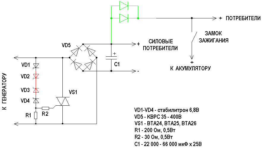

Итак,есть регулятор напряжения на скутер на симисторе бтл24,схема вот:
Собрал,поставил на скут,подключил к генератору. Завел,на входе 11вольт перемнеки на холостых,на выходе около 13 постоянки,при 1,5к оборотов двигателя. Прибавил оборотов- симистор задымился и напряжение стало прямо пропорционально оборотам. Интересует один вопрос- схема вобще теоретически рабочая?
