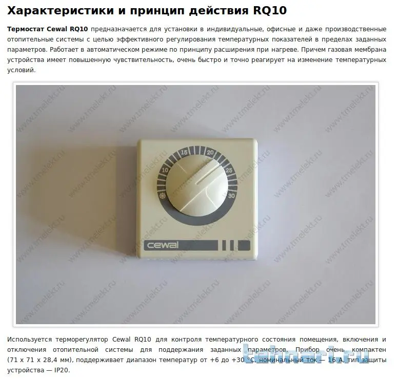

Может вот такая штуковина подойдёт? Вещь специальная, стоит от 900 до 1200 р. Я её приделал к своему газовому котлу( он работал по принципу контроля температуры теплоносителя и очень часто включался и выключался), а с этим прибором отопление работать стало гораздо корректнее,то есть контроль стал по температуре воздуха, и меня это всем устраивает. Ну а плавный пуск-это уже другой вопрос.

Частое включение- выключение- это недостаток примитивных регуляторов. В конструкции не регулируется гистерезис. (разница температуры, при которой нужно включить, от температуры, при которой нужно выключить). Они рядом.
На фотографии, приведённой выше, есть регуляторы, в которых регулируется ОТДЕЛЬНО верхняя и нижняя температуры. Они лишены такого недостатка. Верхнюю поставить на 23 (к примеру), а нижнюю- на 19 градусов.
При 19 будет включаться, а при 23 выключаться. Учитывая инерционность- это процесс будет происходить в десятки минут.

Дык Борис и сказал, что часто включался на заводском, а этот работает хорошо, потому как зависит от пентературы воздуха, а не теплоносителя ... :(

Теоретически может оно и да, но меня задолбали частые переключения цифровой электроники с её заводским гистерезисом по температуре воды. Может в блоке управления и была какая-то регулировка этого гистерезиса, но меня не устраивал сам принцип управления по температуре воды.А с этим примитивным прибором весь гистерезис уместился на 2,5 градусах цельсия по воздуху в удалённой комнате от газ. котла. По моему совсем не плохо, четвёртый год работает,и никаких регулировок в зависимости от погодных условий на улице.Так что ни кто от этого не расстроился, наоборот всем понравилось.И потом, дело в том, что изменение температуры воздуха происходит в разы медленнее чем в воде, а Вы этого почему то не учитываете. Так что позвольте с Вами не согласиться. Просто нужно внимательно читать пост.
Да. и ещё хочу добавить, что регулировка температуры теплоносителя в системе газового котла у меня осталась ненарушенной, как поставили 54гр., так и забыли про эти регулировки. То есть регулировки в автоматическом режиме выполняются по двум параметрам-по воде и по воздуху, но по воздуху приоритетная. Ну и хватит об этом, и так от темы ушли.

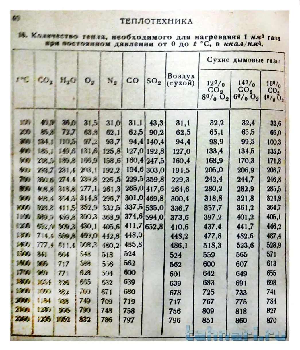

Привожу редчайшую информацию, которую я искал много времени, и нашёл к своему счастью. Она мне нужна была для разработки программы расчёта отопления в промышленном цехе.
Количество тепла, необходимое для нагревания 1м3/час от 0 до 100 ° С =31,1 ккал/м3.
(Краткий технический справочник т.2 стр. 40 табл.16. изд. ГОСУДАРСТВЕННОЕ ИЗДАТЕЛЬСТВО
ТЕХНИКО-ТЕОРЕТИЧЕСКОЙ ЛИТЕРАТУРЫ. МОСКВА. 1950 г.)
Старое издание, но более нового ничего подобного не нашёл.
Имея эти цифры. можно рассчитать мощность отопления. Имея ввиду, что 1 Квт*час содержит 860 килокалорий.
Пожалуй, приведу всю таблицу.
