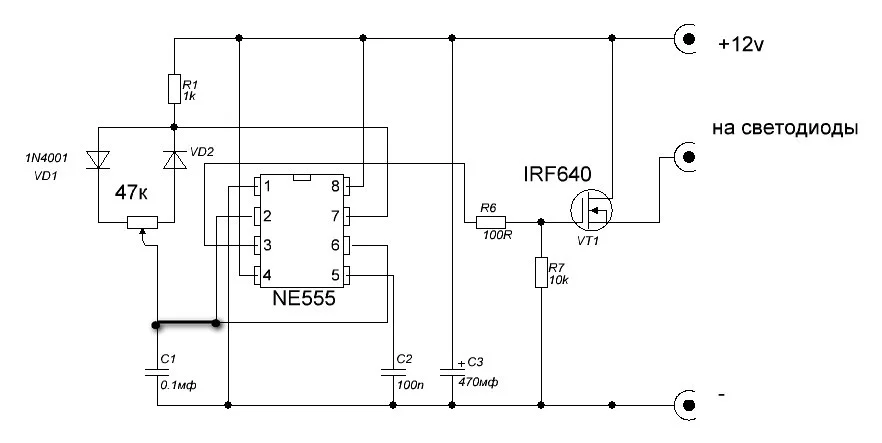

вот плата с изменениями
Где правильно подключается нагрузка к мосфету?
Ну судя по всему стоит N-канальный мосфет, то второй вариант (где нагрузка в истоке) логичнее. Миниатюра маленькая...
да второй вапиант правильный. хотя и первый работать будет. просто в первом варианте возможно греться будет мосфит больше. в идеале, если управлять по плюсу то надо пканальный мосфит и управлять им через транзистор биполярник
вообще запитать таймер лучше через диодик кремниевый
Доброго времени! Собрал схему из первого поста, конденсатор 0.1мф м/у подстроечным резистором и 2и6й ногой микросхемы добавил. Почему регулировка начинается от 3.5v? Как это лечится?
Вот фото, все номиналы соответствуют, а до ноля не регулируется???

Есть кто нибудь?
Есть! Ну а зачем тебе ниже 3,5 Вольт что-то регулировать? Там уже всё "тухнет" и лампы накаливания и светодиоды...
Мне нужно знать, это так и должно быть или где то касяк? Лампочки не пробовал, а вентилятор кулера крутится нормально. Я опечатался, не от 3.5 а от 4.5V . Я думаю до 1.5 V то должно регулироваться.
Не заморачивайся! Судя по схеме там ломаться нечему... Подключи лампу и проверь! Сам убедишься что работает! И не нужно "караул!" по-пусту кричать...
Подключил светодиод через R100ом, горит в полный накал.
В смысле не регулируется? Или горит при минимальном напряжении? Один светодиод что-ли включил? Там вообще-то как минимум три последовательно ставить нужно... Одного резюка на 100 ом не хватит. Для одного светика при +12 нужно не менее 470 ставить, 100 ом последовательно с 3-мя!

Так я и спрашиваю как он должен регулироваться, с 0 до 12 или с 4.5 до 12? Собирал его не для регулировки лампочек, а вентилятора! И если возможно, что нужно сделать, чтоб регулировка начиналась хотябы с 2х вольт? Спасибо.
Ты же сделал ШИМ регулятор... То-есть на выходе устройства присутствуют прямоугольные импульсы их амплитуда от 0 до 12 Вольт. Регулятор производит изменение длительности импульсов и скважности (управление генерацией NE555)... То что ты меряешь напряжение, это действующее значение... Тоже самое что в розетке (сеть 50 Гц) 310 Вольт амплитудного значения, а вольтметр показывает 220 В... Потому-что амплитудное отличается от действующего в корень из 2-ух (1,41 или 0,707 как тебе угодно...). Теорию нужно изучать!
Я собирал регулятор на LM317, регулирует от 1.2 до 30V. Там импульсы овальные, правильно!? На шим регуляторе прямоугольные, я и хотел на практике понять в чем разница. Если укажите какую теорию почитать , буду признателен или если не трудно, здесь объясните. А действующее значение регулировки от 1.5v можно сделать?
Что ты там на LM-ке собирал? Тоже ШИМ что-ли... Что-то ты путаешь... Там скорее всего был регулятор (стабилизатор) напряжения или тока...Что за овальные импульсы? Спутал с синусоидальным сигналом? Он управлял выпрямленным и сглаженным напряжением (постоянкой). Это совсем другая песня!

И в дополнение... Если в твоём девайсе нужно снижать выходное напряжение до 2-ух Вольт действующего, то нужно понизить частоту генерации, и к тому же снижать длительность импульсов и увеличивать скважность между ними. Так понятно?
Почитай сопроводиловку к схеме... Скорей всего понижение частоты нужно добиваться повышением ёмкости (от 5-ой ноги) с 0,1 до 0,15-0,22 мкФ.
