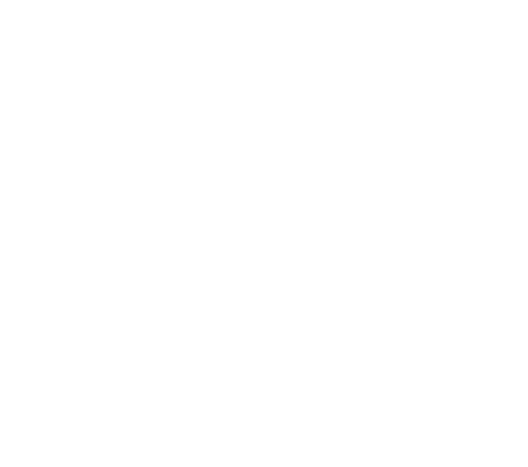

Подскажите, как правильно подкоректировать данную схему, чтобы запитать 13-14 светодиодов мощностью 3В.
От 12 гарят сразу...
Я очень плохо разбераюсь всхемах... уже множество информации перелопатил.
Но самостоятельно немогу не как сообразить.
Через резистор просто урезать напяржение?
Но если так то куда и насколько их воткнуть, как правильно сделать.
Одной цепочкой 13лампочек пустить. Или подели на групы по 3-4 лампочки?
Хочу запитать подсветку панели приборов в авто.
масло бенз вода по 1светодиоду. тахометр и спидометр по 5. 1 на часы.
вот 14 лампочек. но как правильно это сделать даже непердставляю.
Скачал конечный вариант схемы, приобрел плату и нужные элементы.
Но незнаю как подкоректировать ее под мои нужды, подскажите пожалуйста!
Вот еще на фото, один элемент немогу понять какой.
И второй изначально был на 470мФ.
А теперь 220мф. разница большой будет если оставить на 470?

Во-первых научись грамотно писать... А то в голове твоей "бардак" от плохого знания теории, да ещё твою грамматику переваривать, очень затруднительно!
Если каждый диод требует питания 3 вольта, то лишние 9 надо гасить резистором (по закону Ома рассчитать сопротивление). Если последовательно 3 ставишь то им нужно дать 9 Вольт а лишние 3 погасить. Последовательно 5 не загорятся потому-что им уже нужно 15 давать. Если у тебя 12 В то тока в цепи не будет. Естественно нужно включать по 3 диода с резистором 4 ветки.
