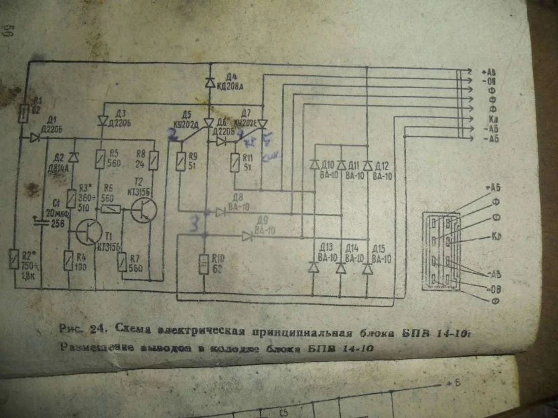

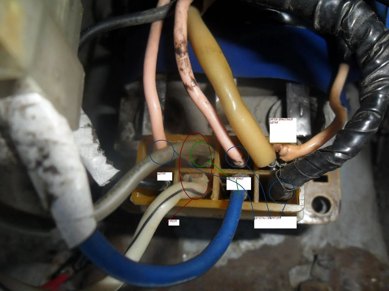

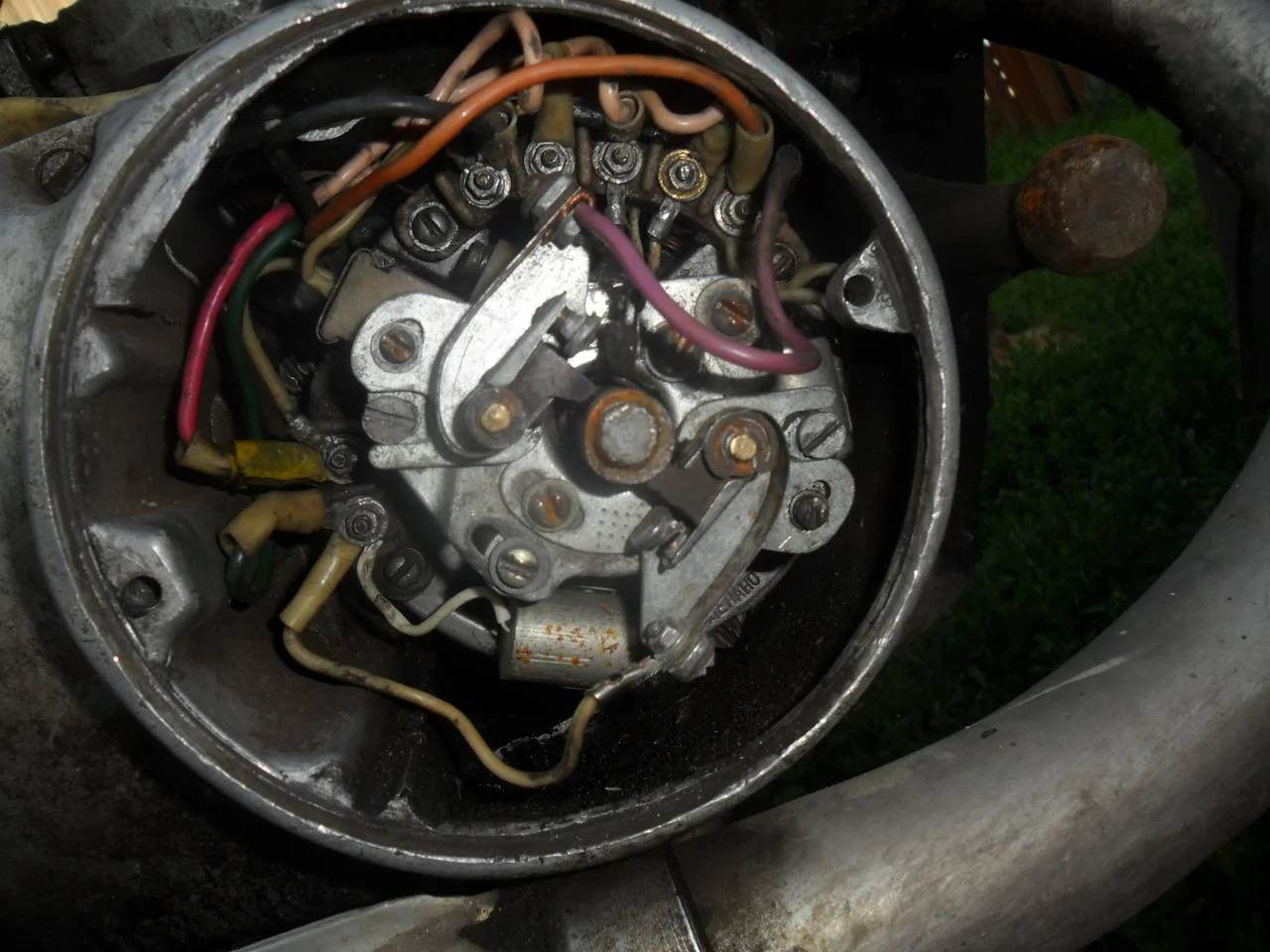

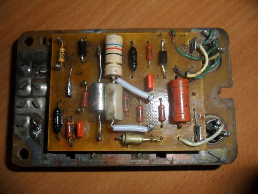

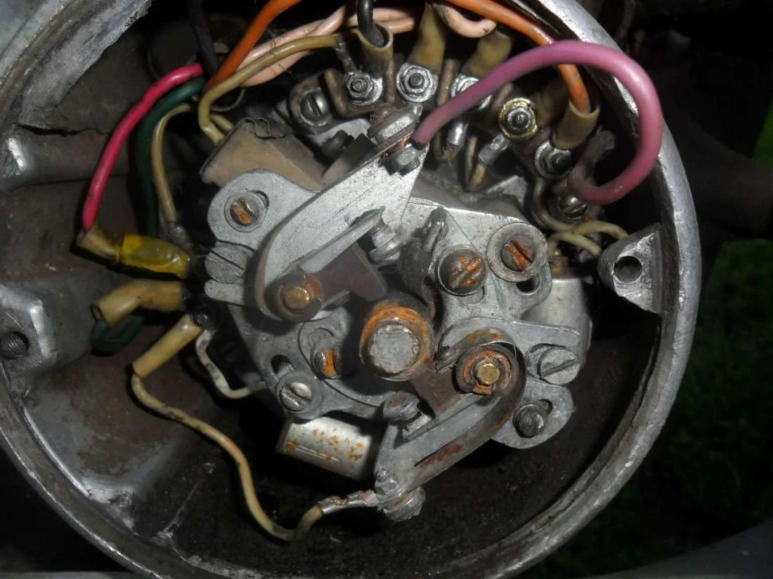

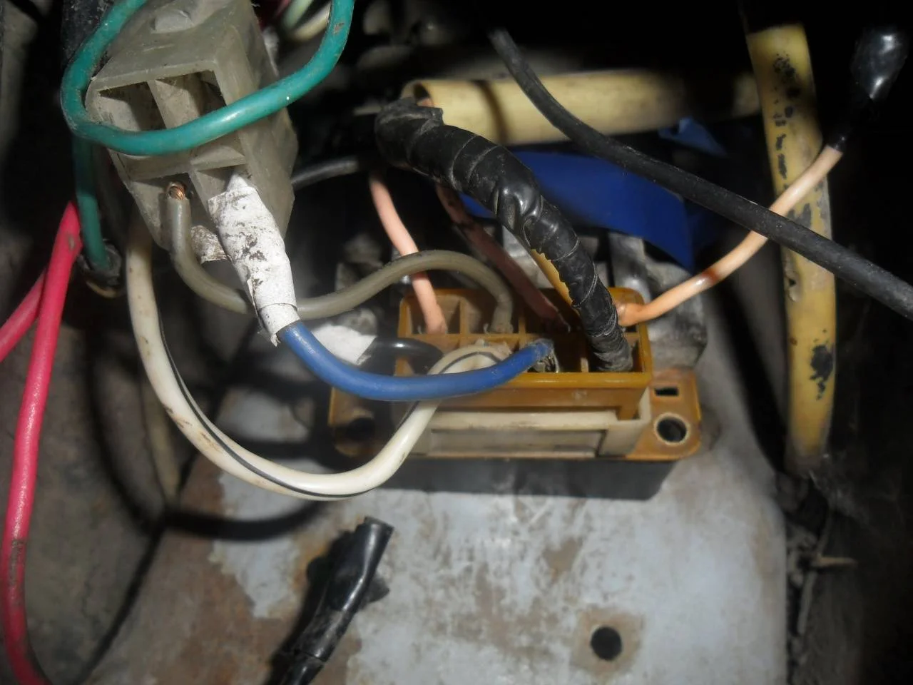

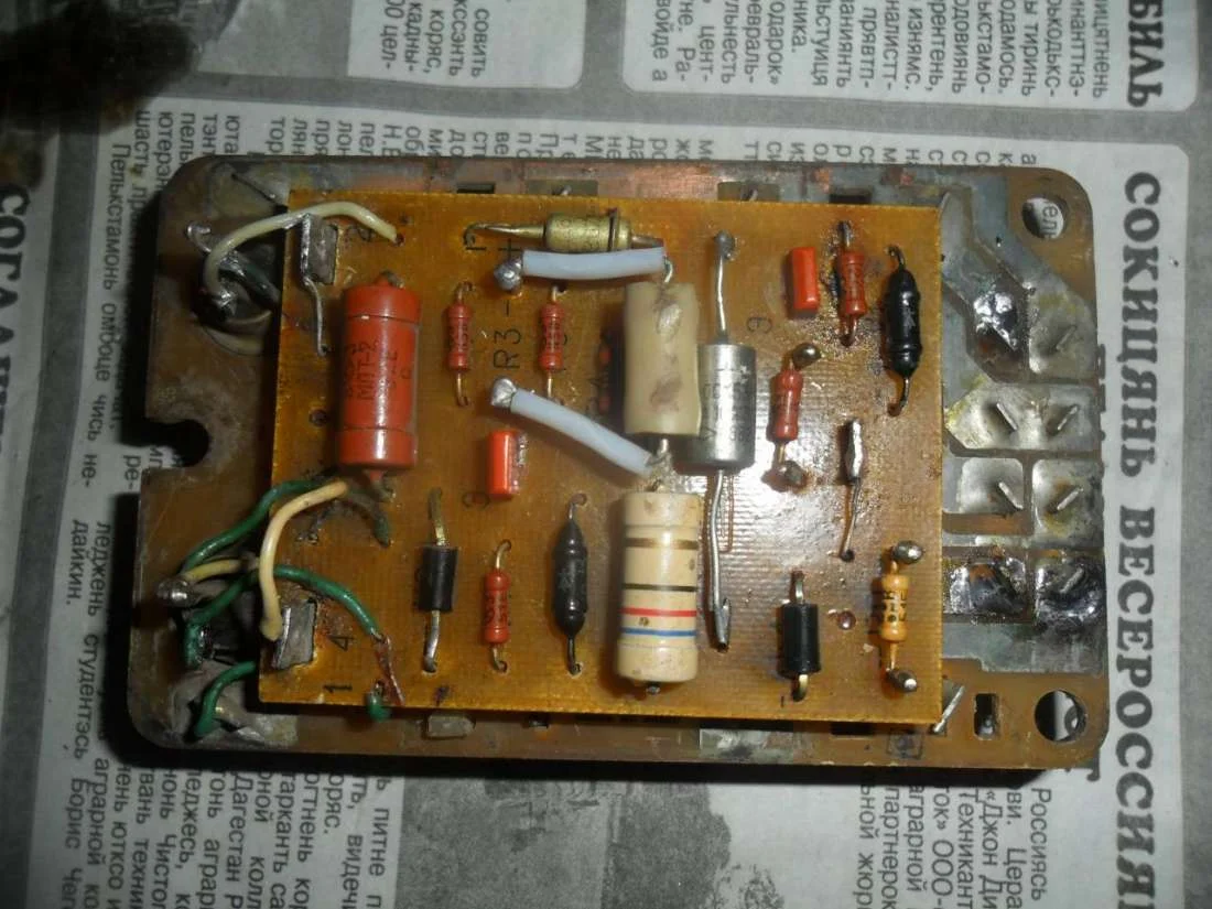

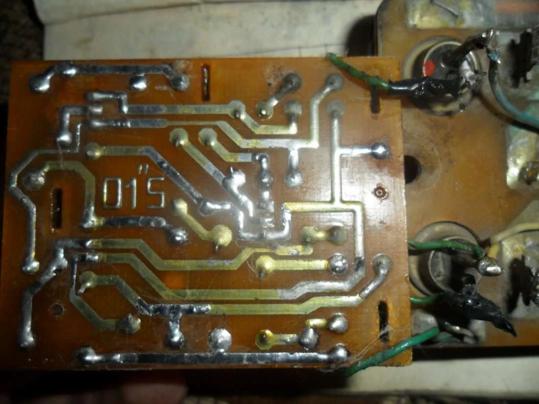

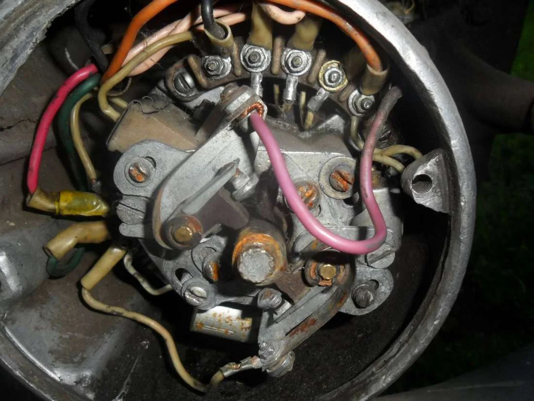

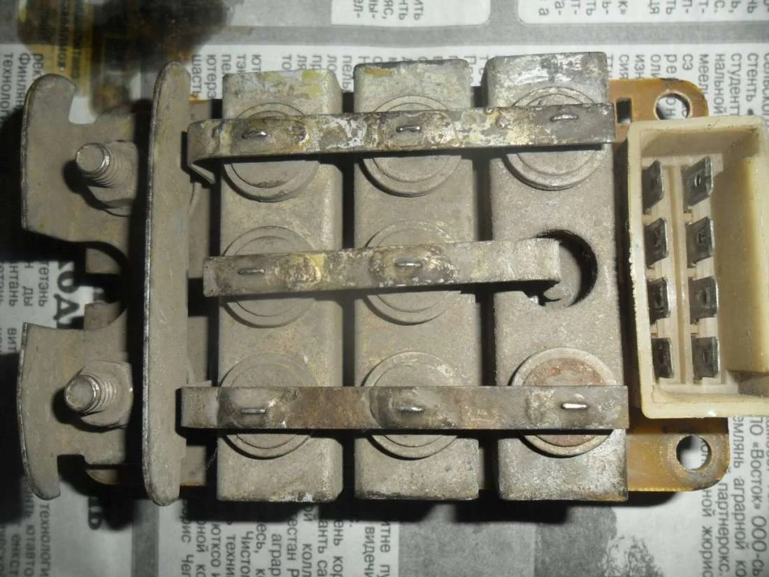

Здравствуйте, на мотоцикле реле регулятор при подключенном аккумуляторе выдает около 12,2-12,7 В, Без аккумулятора зашкаливает до 17-18В. Помогите сделать чтоб напряжение с подключ. аккумулятором было до 14,5-14,7В. Мотоцикл Юпитер-4.
На мотоциклах с генераторами переменного тока аккумулятор является важнейшим элементом схемы регулирования напряжения. Ни в коем случае нельзя отключать аккумулятор при работающем двигателе, это вызывает резкий и значительный подьем напряжения и приводит к выходу из строя реле-регулятора и , возможно, отдельных диодов моста.
Чем измерял? Не врет? Если не врет то это признак неисправности одного из диодов. Но вид реле-регулятора не вызывает доверия и к нему.
tehno001 у меня на ублюдке 5 (юпитер) напруга на оборотах зашкаливала за 27в лампочки бабахали красиво (галогенка 120/100вт) взывалась тока так, потом перешел на лампы 24в tehno001 но то совсем другая история, у меня акб стояла 65ка ::tehnari_ru_182: и сам мото был мною лично прешаманен значительно (как по части проводки так и по части двига.. эх... давно это было...
Денис, на будущее, если с зарядкой всё нормально (выдает как положено) без акб если придется ехать или работать какое то время, включай габариты. (у меня было перешаманено с генератором, работал без акб на холостом ходу)
Я отключал аккумулятор только для проверки. Мерил тестером не врет. Исправность диодов можно узнать, проверив в одну сторону проводит в другую нет?

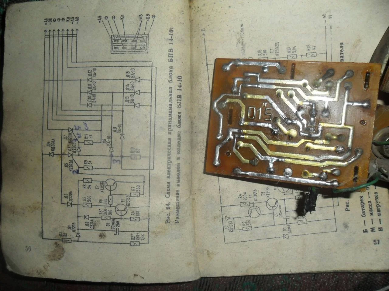

Сегодня еще раз попробовал, нагревается резистор R1, и диод V1, в чем может быть причина?
В первую очередь проверить исправность D1 - С1. Но также необходимо проверить исправность всех полупроводиковых элементов, возможно пробиты диоды моста и тогда на регуляторе переменное напряжение. Оно может убить все полупроводники. .
я без акб катаюсь на планете5, тоже самое 18 вольт лампы горят!!! но есть одно но можно за бубенить 2 лампы последовательно и они не сгорают! а вот есть чтонибудь чтоб стабилизировать напругу до 12 вольт??? акб покупать нехочу!!!!
Я сначала ставил лампочки на 24 в но они тускло светят. А при 18 в там и бабина нагревается. Проверил все диоды, все нормально.
Ну и озадачили? Аж мозги пол дня закрученные. Жаль уже давно мотоцикла нет! Но мне нравятся такие темы. Можно попробовать сделать свой блок (выпрямитель), деталей в два раза меньше. Я не знаю остальную схему мото, поэтому вопрос, куда идет - и что такое - Кл ? ... :)
"ОВ" - Обмотка Возбуждения генератора, а "Кл" - Ключ зажигания..
