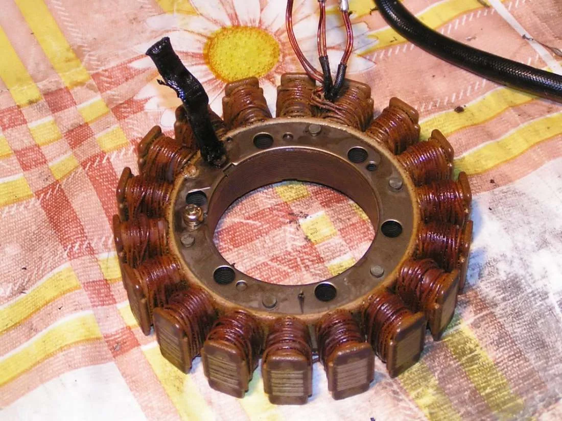

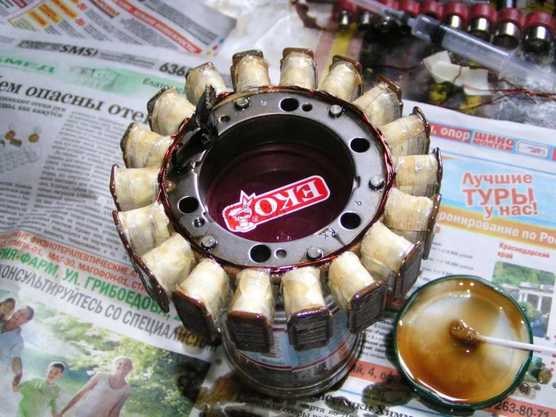

нужно 13-14 вольт, у меня брательник купил в штатах хонду чопер не оч давно, не было зарядки, я естестна сразу замочил ноздри в генератор..оказался сгоревший, перемотал...трёхфазник переменного тока...
поставили...дальше оказался сгоревший мост и реле регулятор, одна штука с радиатором залитая в смолу...поставил 3 стандартных диодных мостика чтобы получить постоянку на этот же радиатор, и сварганил простейший стабилизатор на транзисторе и стабилитроне...всё...чувак ездит уже месяца два без проблем

офф, вот даж фотки нашёл
это был дохлый
перемотал
довольный что всё заработало

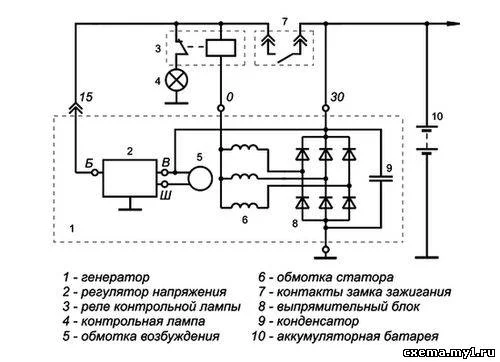

Саша, с твоей схемкой понятно и все правильно, минус выхода на -ОВ провод. Другого не могу понять, чтобы генератор выдал напряжение, надо его возбудить, т.е. подать на обмотку ОВ напряжение возбуждения, а если нет аккумулятора откуда брать его, напряжение возбуждения ? ... В без аккумуляторных системах понятно, в генераторе постоянный магнит, в якоре ... :)
предлагаю тупо воткнуть реле регулятор от ваз 2104 там есть выход на обмотку возбуждения генератора и не морочить себе голову, цена вопроса 100-150р
вот схема подключения в авто, думаю не составит труда приладить в мотоцикле..

нельзя запускать двигатель без аккумулятора! это приведёт к выходу из строя электронного реле регулятора...
Теперь понятно, что такое ОВ - это средний обмоток ... :)
Не понятно как можно запустить генератор и систему без аккумулятора ? ... :)
asco он без акб не как не запуститься......

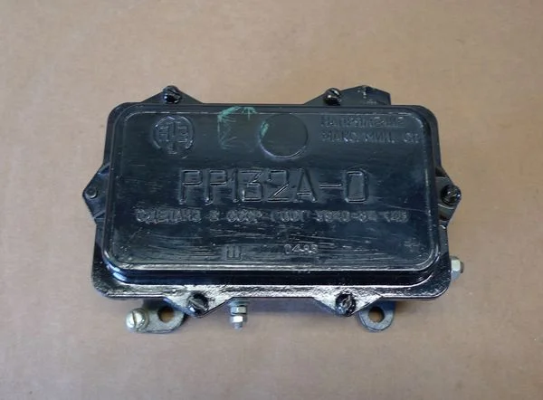

сейчас попробую подсоединить РР 132А-0
