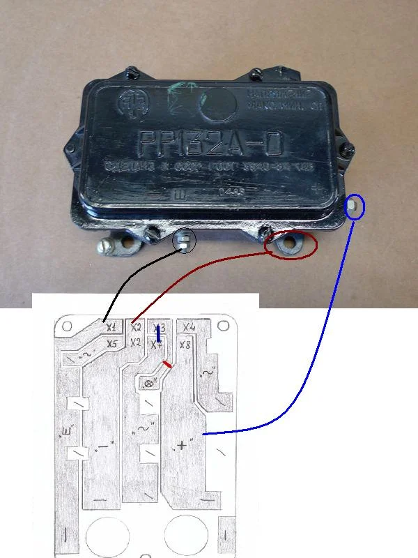

Реле регулятор
Достаточно мощный генератор переменного тока. Самовозбуждение от херового железа (остаточная намагниченность). Отсюда и низкий КПД. Но и плюсы есть, как видишь!
Видимо железо хренов...е, не совсем магнитомягкое ... :)

Понятно. Спасибо.
А вообще я начал бы с того что ликвидировал бы все разъемы, редкостное дерьмо на ИЖах
Был счастливым обладателем 5-го(по лейблам, по паспорту шестым значился) и не припомню проблем с разъёмами.
Автору: первым делом проверить КТ315-тые.
Подскажите пож. что в нем надо переделать?
ни чего не переделать, нужно РР с регулируемым выходом для обмотки возбуждения генератора...
я же предложил вам простой не дорогой вариант замены родного РР на жигулёвский..
Я пока в селе купить нет возможности, а транзистор КТ 892Б можно применить вместо П214?
Поменял сегодня кт 315, также Д1(Д220б). Разницы нету.
а если у соседей поспрашивать реле-регулятор от москвича-жигулей?
Сегодня пробовал поставить Я112А1, как в 30 посту, выдает напряжение около 12.5 в. В чём ещё может быть причина?
12.5вольт это на максимальных оборотах и при прогретом двигателе? (максимальные обороты-газ почти до конца...)
да, при максимальных оборотах. Разницы никакой не будет что в прогретом или не прогретом двигателе.
я знаю что максим. обороты достигаются при вывернутом до конца ручки газа.
Денис я честно не знаю как на юпаке..но на планете разница есть...при непрогретом двигателе выдает 10-12вольт а когда прогрееться то уже начинает ровно 14вольт идти...:)
а ты поезди,двигатель поглуши и позовади...если акб не будет быстро садиться-то все отлично :)
Спасибо. Надо попробовать, но пока есть на чем поездить.
я сам с такой же переделкой езжу...уже почти все лето-и все норм работает :)
