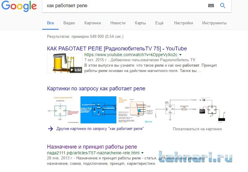

Это не для форума вопрос, есть масса источников, где можно найти ответ, та же вики: Реле
Если из прочитанного что-то не ясно, спрашивайте. Что касается подключения, тут нужно рассматривать конкретную модель реле.

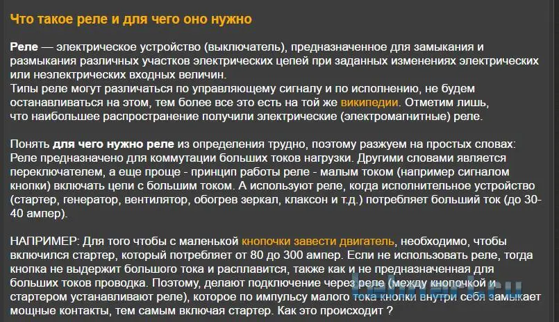

Как я понял реле пропускает определенный ток при подаче тока?(извиняюсь за игру слов)

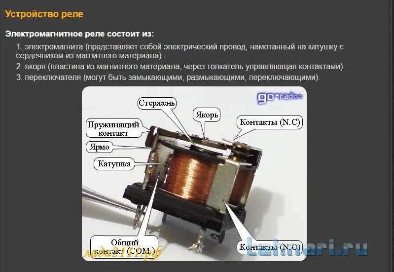

Насколько я понимаю - реле в какойто мере электромагнит небольшой мошности при пропускании тока срабатывания через катушку реле происходит прижимание так сказать "якоря" который и производит замыкание/размыкание контактов (размыкание или размыкание зависит от конструкции реле)
Если проще - реле это обыкновенный выключатель, только с электроприводом :)))
А нужен он, чтобы вы щёлкали маленьким выключателем, а включалась/выключалась огромная нагрузка.
