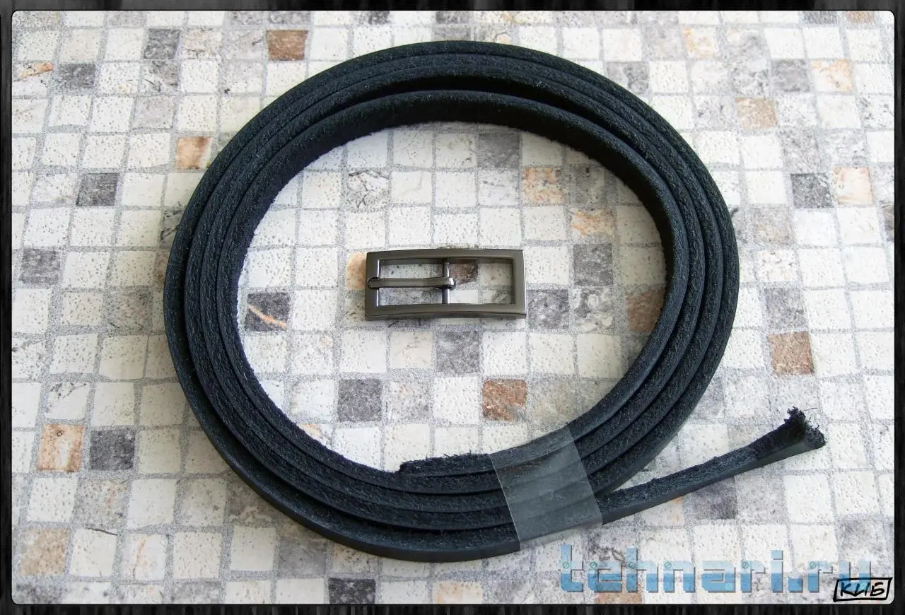

Всем привет:vic:
Дело такое: остался у меня от ременной заготовки обрезок, шириной 10 мм. Решено было сделать из него узкий дамский ремешок. Да только подходящей пряжки нигде не нашли. Взяли пряжку 12 мм.
Для облегчения дальнейших манипуляций кожу сразу напитал раствором клея ПВА, чтобы стала пожестче и меньше тянулась:

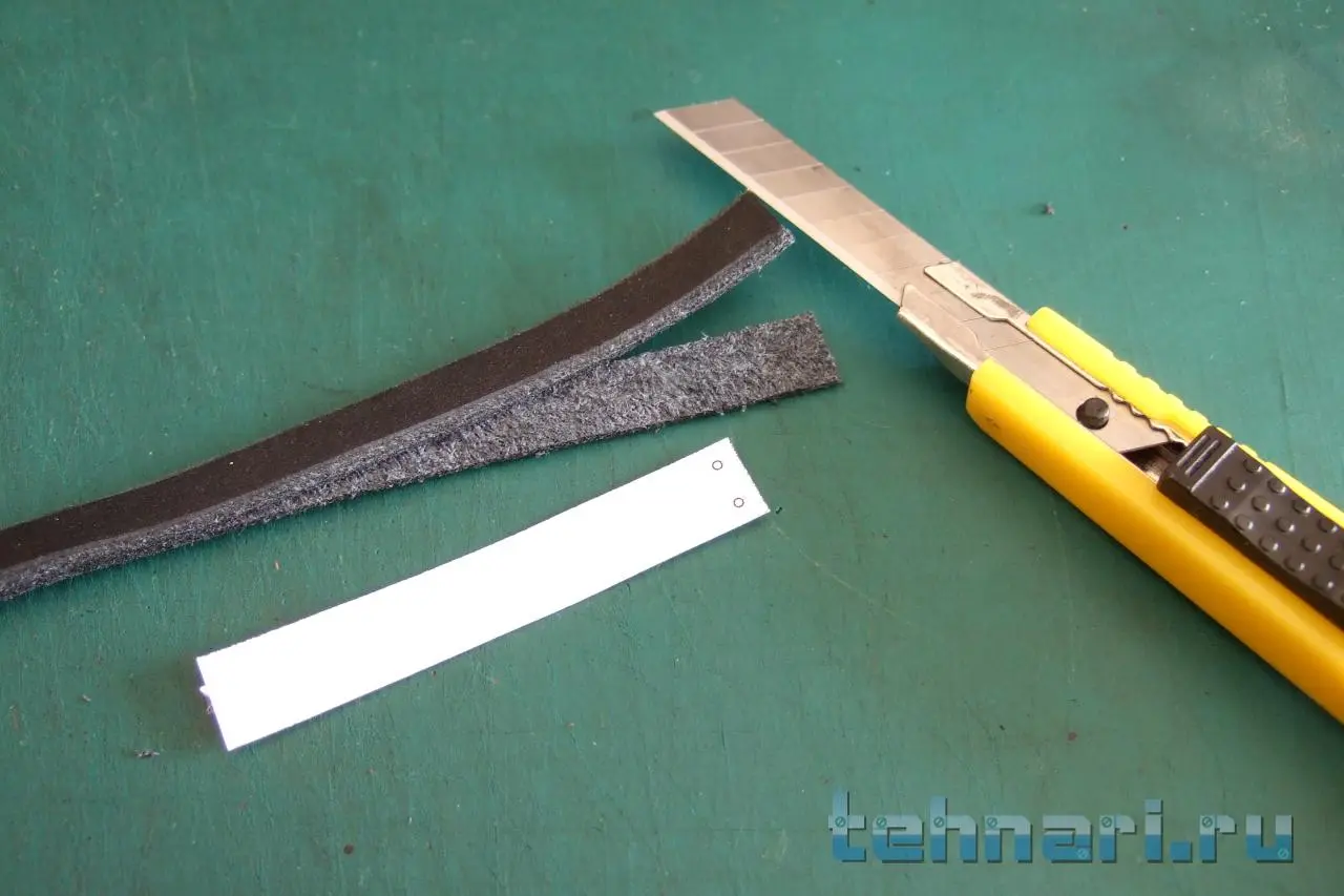

Срезал кромки:

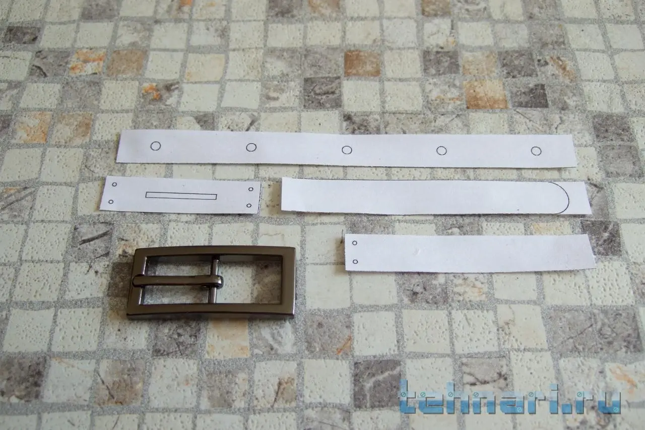

Сделал выкройку:

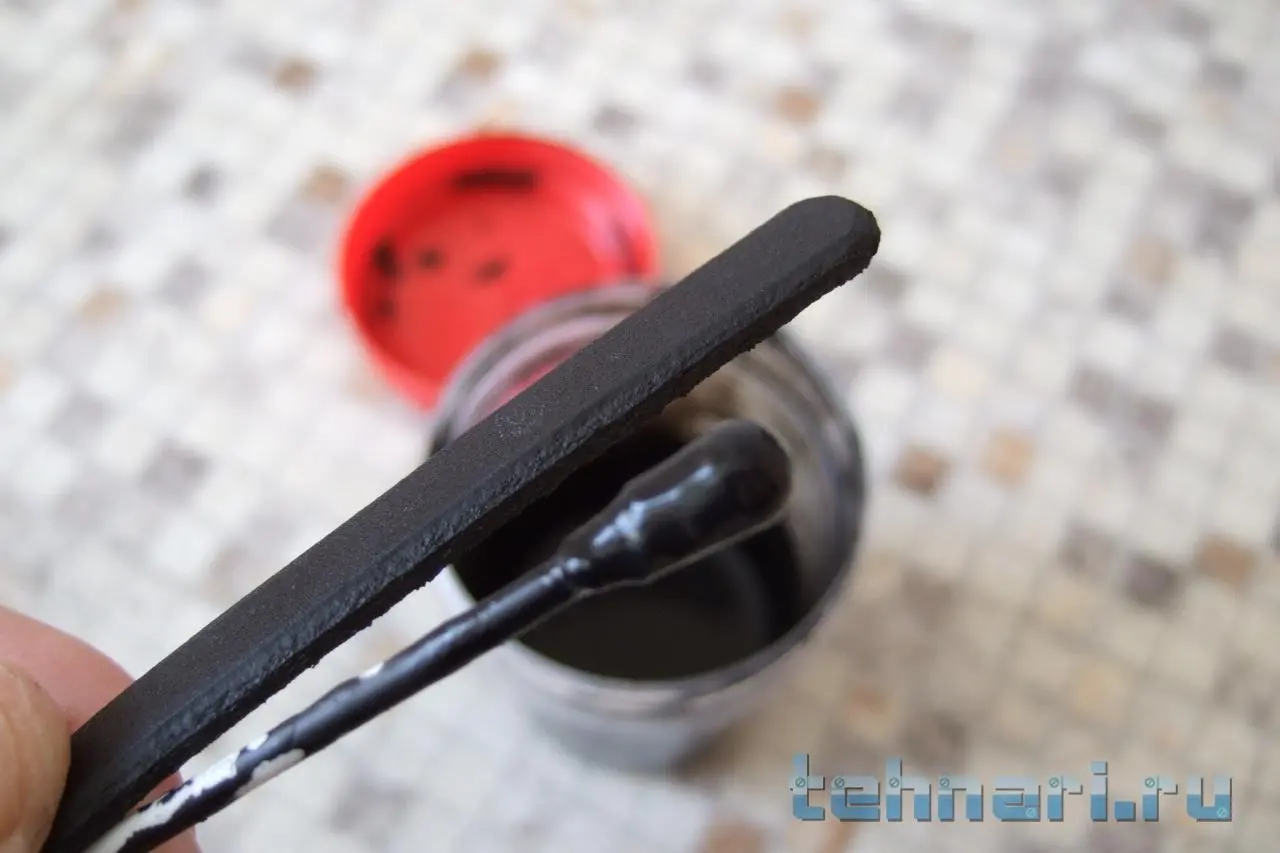

Прокрасил торцы:

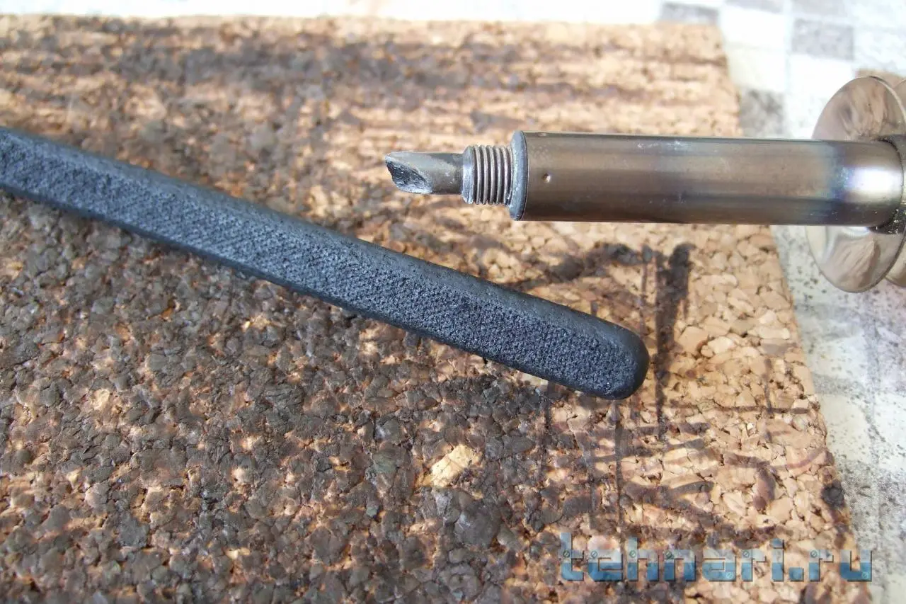

Прогладил их выжигателем:

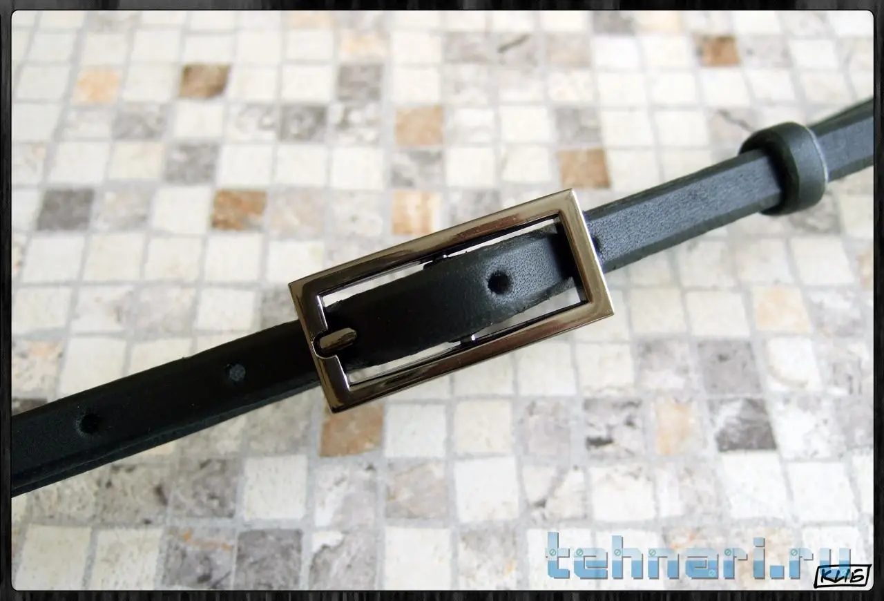

Вот финальные фото:
Так я и не понял, понравился ли ремень барышне?tehno032 Она больше ждет ремень шириной 30 мм, а мне так влом его делать.
Если именно "напитал", жди растрескивания... Проходили.

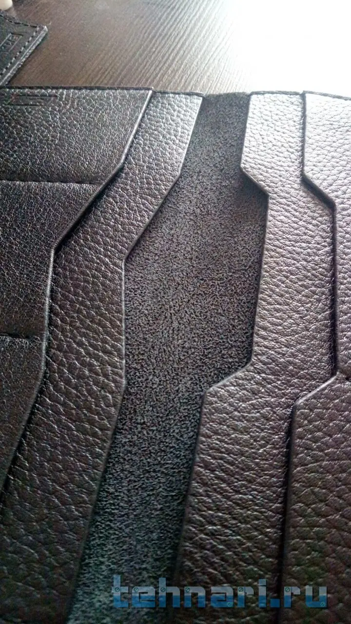

Я уже несколько лет обмазываю мездровый слой раствором клея ПВА и у меня нет нареканий в процессе эксплуатации.
Например, вот портмоне, которым я пользуюсь уже более двух лет:
Фото сделано только что. Как видно, место сгиба выглядит почти новым.

Просто выглядит потрепанной и потертой.
А не должно. Дело в том, что нормальный клей ПВА после полного высыхания становится как кость, т.е. не гнется а ломается, повреждая кожу.
Случайность и везение. Твой ПВА не соответствует ТУ для него и не утрачивает гибкости после полного высыхания.
Очень странно.... Скорее это какой-то НЕ нормальный ПВА... Отличаются ,конечно, по свойствам ПВА универсальный, столярный и строительный, но ни одна из разновидностей не становится абсолютно твердой. Много лет занимаюсь бумажным моделированием и столяркой, но НИКОГДА не видел, чтобы бумага или картон "стояли колом" после пропитки ПВА. Шлифовка шва на склеенных кусках древесины является очень муторным делом именно из-за вязкости застывшего ПВА. С цианокрилатными клеями не путаете часом?
Еще надо учесть глубину пропитывания. Бывает кожа сухая, с рыхлой волокнистой структурой. Настолько, что пропитывается насквозь и при высыхании коробится. В итоге становится похожей на пересохшую корку от фрукта. Такая кожа, разумеется, треснет при эксплуатации.
