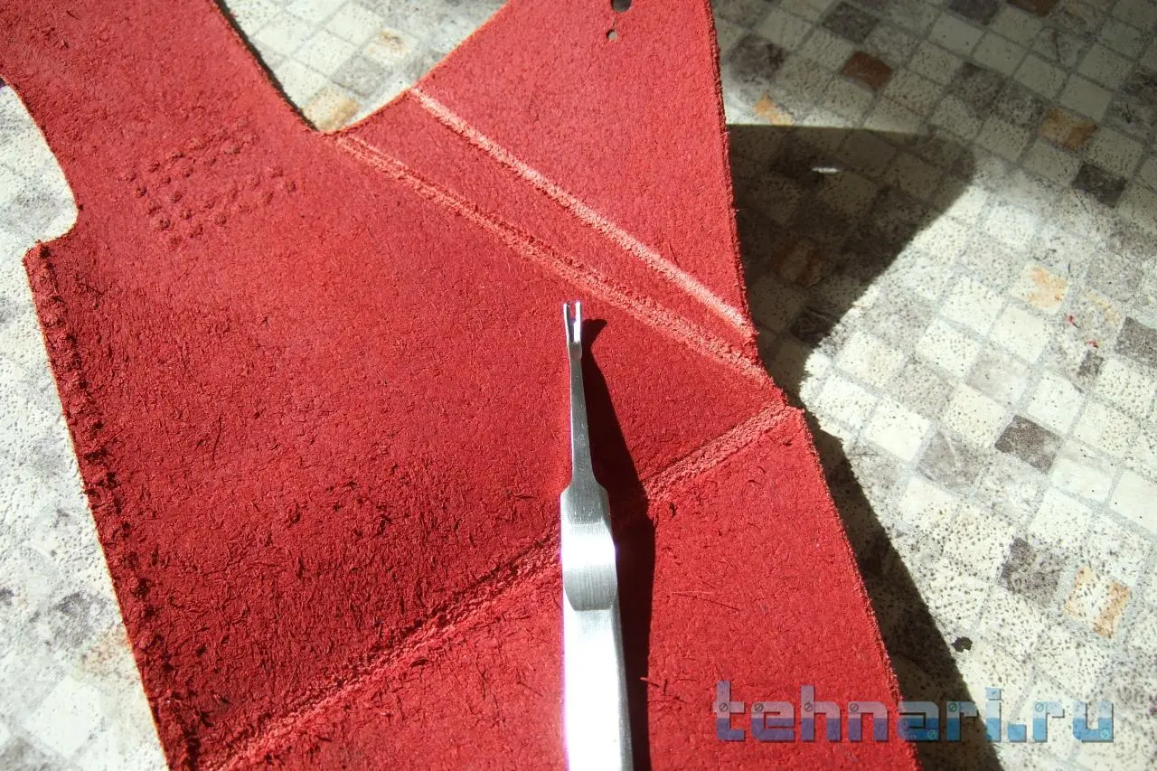

Еще в 2016-м коллега изъявил желание заказать мне изготовление чехла для топора. Уже тогда я не принимал заказы, но такое изделиt для меня было интересным и я согласился.
Прошло 2,5 года и мне наконец-то передали топор. Как только я освободился от других изделий, приступил к отрисовке выкройки:
Затем несколько раз печатал выкройку и примерял на топор, чтобы точнее подогнать детали:
Изначально планировалось, что буду применять черную кожу, только к моменту работ у меня оказался в наличии добротный кусок толстой бордовой кожи. Решил делать из нее:
Нарезал кожу по выкройке:
Насверлил отверстий под шов:
Мездровый слой напитал раствором клея ПВА:
Срезал кромки:
Проточил канавки в местах сгиба кожи:
Истончил кожу там, где это необходимо:

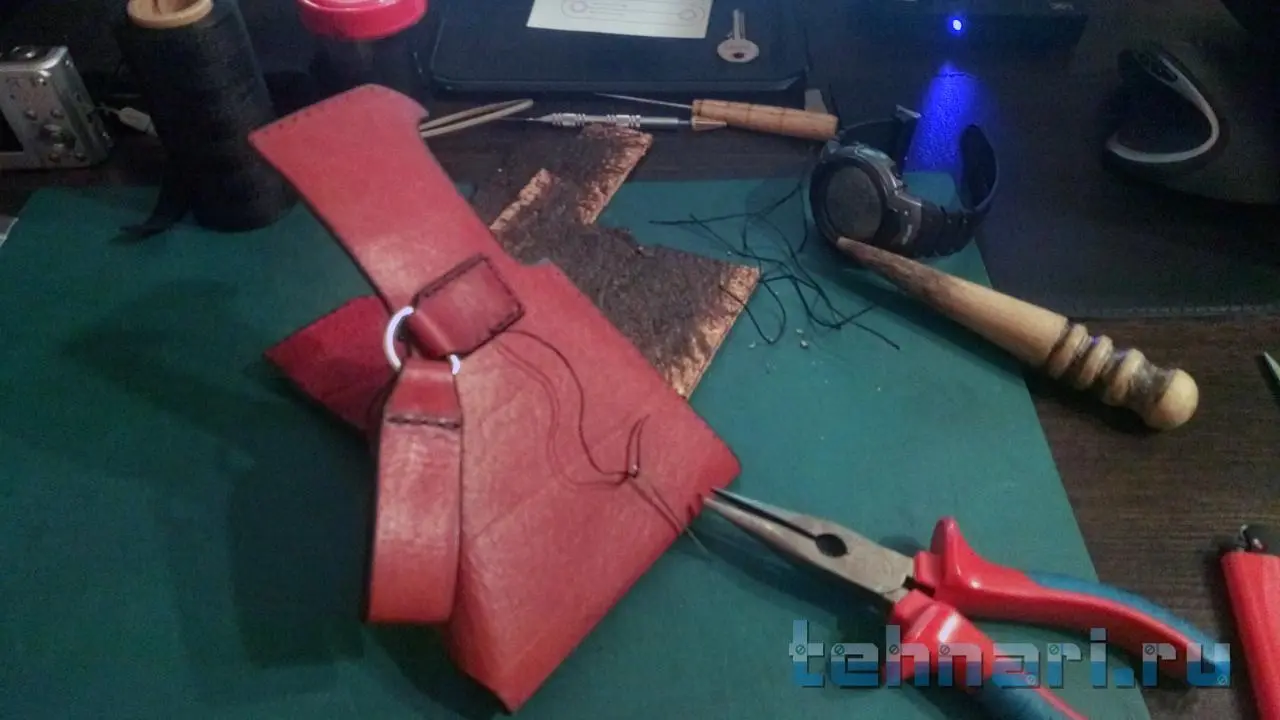

Прошил вручную вощеной нитью седельным швом:
Прошлифовал торцы:
Прокрасил:
Прогладил выжигателем:
Натер карнаубским воском:
Заполировал сликером:
Напитал снаружи льняным маслом:
Затем увлажнил кожу и вставил топор в ножны, чтобы после высыхания кожа зафиксировалась по форме топора.
