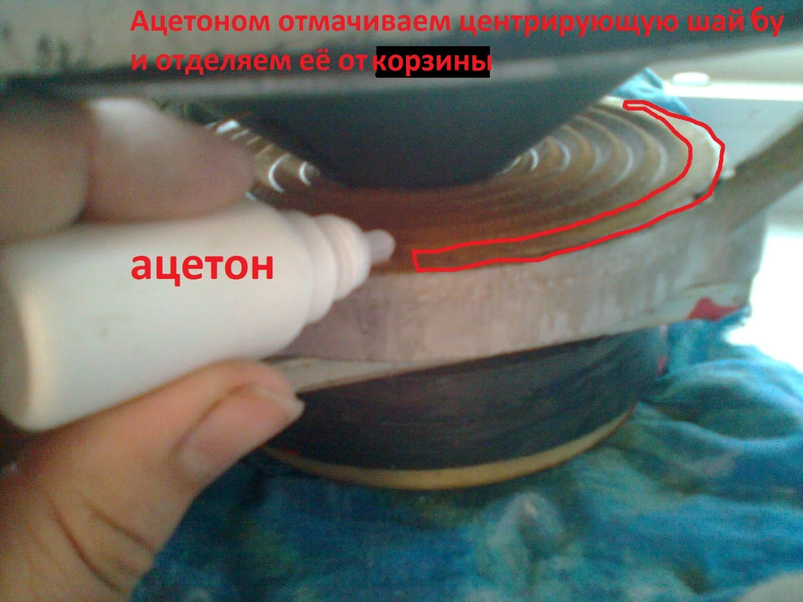

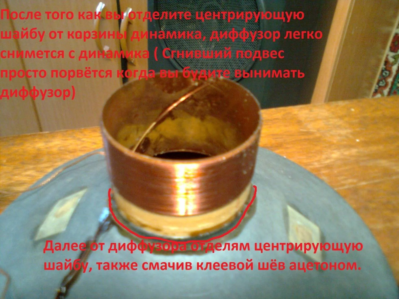

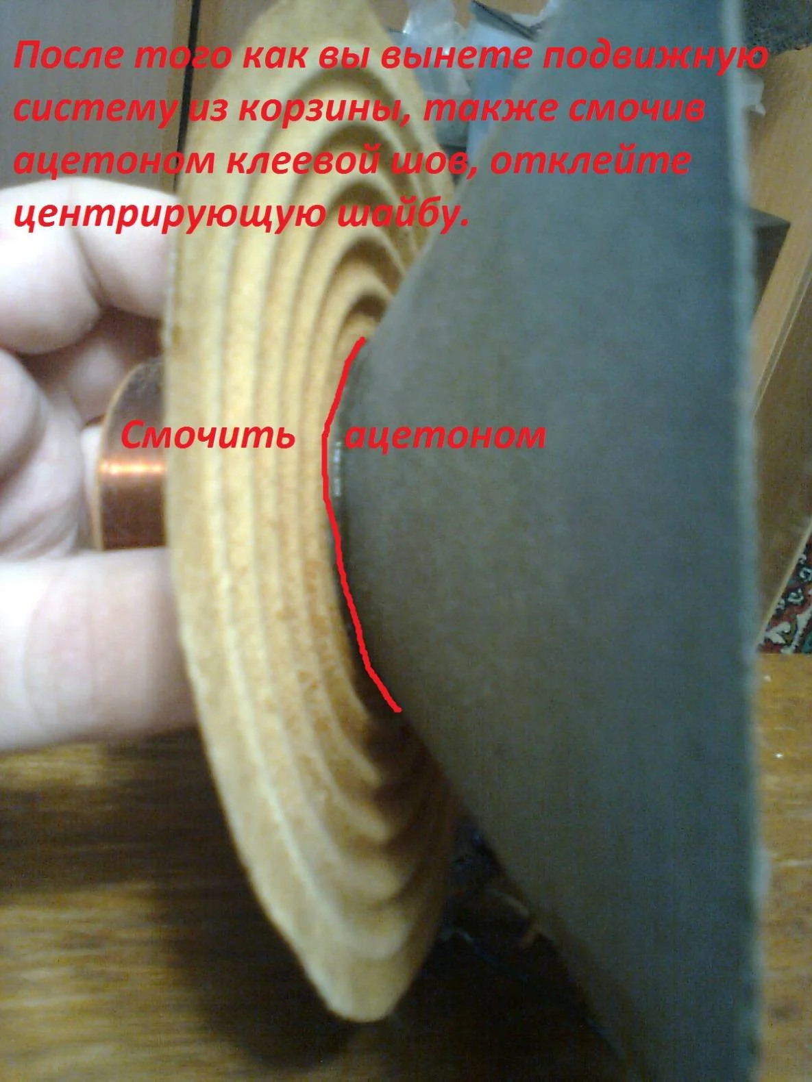

Да, я тоже так делал в прошлый раз, но сейчас решил перебрать полностью, так как на одном из динамиков центрирующая шайба была полу отклееная.
Да и неизвестно в каком состоянии были катушки, так как колонки бывший хозяин жестко гонял, (спалил вч и сч динамики).
С разваленной шайбой в кливерах возился:) все живое и рабочее снова:)
наблюдаю:)
какой смысл отклеивать центрирующую шайбу?
Смысл отклеивать шайбу в том, чтобы приклеить её назад эластичным клеем, так как заводской клей вполне может сорвать при максимальном смещении диффузора. Но происходит это при мощности выше 80ватт при прослушивании "негров"
А если не планируется использовать ас на мощности с выше 50 ватт (чего вполне достаточно и лично по мне это и есть максимальная мощность для S-90) то центрирующую шайбу можно и не трогать.
она приклеена намертво как раз для того,чтоб не сползти и к тому же под углом 90градусов относительно оси катушки.
да и для центровки лучше подходят штучные проставки из пластиковых бутылок и подобного.для центровки с малым зазором практика определила использование фотопленку.
жаль фотоотчета полного по 30ГД-6 нет для примера.
Правильно при обычном использовании всё нормально, а вот если прослушивать "негров" на мощности с выше 80 ватт (считай синус на динамик идёт за частую с частотой 5-40 герц) то шайба запросто отклеивается, из за того что только она препятствует диффузору выходить за пределы насыщения магнитной цепи. А подвес даёт с метиться диффузору (а соответственно и катушки) практически за пределы керна.
Вобщем при нормальном использовании ничего делать не нужно, разве только для профилактики.
