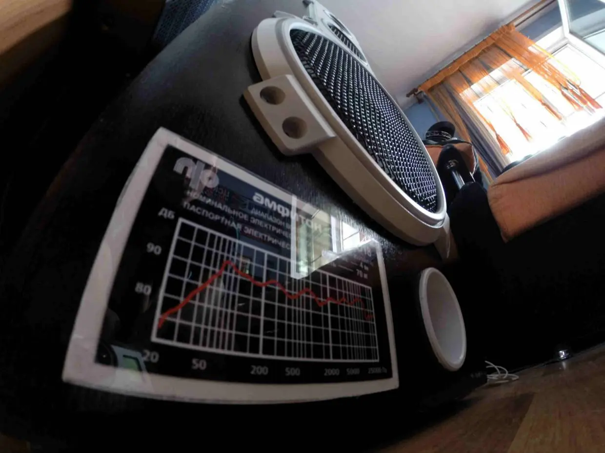

Вдохновлённый такой красотой, решил "запилить" себе такие колоночки.
Как не странно Амфитоны я принёс из школы:vedi:
Они были полностью убитые, один корпус практически развалился т.к. дуло из всех щелей...
не работали ВЧ динамики, на СЧ были поролоновые подвесы (в хлам) нашёл у друга в гараже СЧ на резине..., НЧ были в хорошем состоянии пока я их не прокачал..., порвался подвес на 3 день (тоже поролон), заказал подвес.
за 2 недели я сделал:
1) отчистил, зашкурил
2) покрасил, обклеил
3) поменял обмотку сгоревшую на ВЧ
4) сейчас продолжаю обильно заливать корпуса клеем, проверяю на герметичность....
5) надо будет по прибытию подвесов поставить НЧ "на ноги"
и вуаля! скоро выложу конечные фото, спасибо, что показали как ремонтировать НЧtehnoyxi:trio:koresch
Фото не могу загрузить... с GoPro слишком много вешают... Если хотите посмотреть пишите в скайп или позже скину другим форматом.tehno004

До меня колонка была на попечительстве школы....
Вот, что получилось сделать, сейчас я уже на конечной стадии сборки, перебрал динамики, приклеил подвес средней жёсткости. Если интересно могу написать от куда заказывал подвесы...
Скоро будут окончательные фото tehno034

"Амфитоны" готовы!
звук потрясающий....
Табличку делал из оргстекла, белого пластика, и фото.
осталось докупить пару болтов для сетки.
"Амфитоны" готовы!
