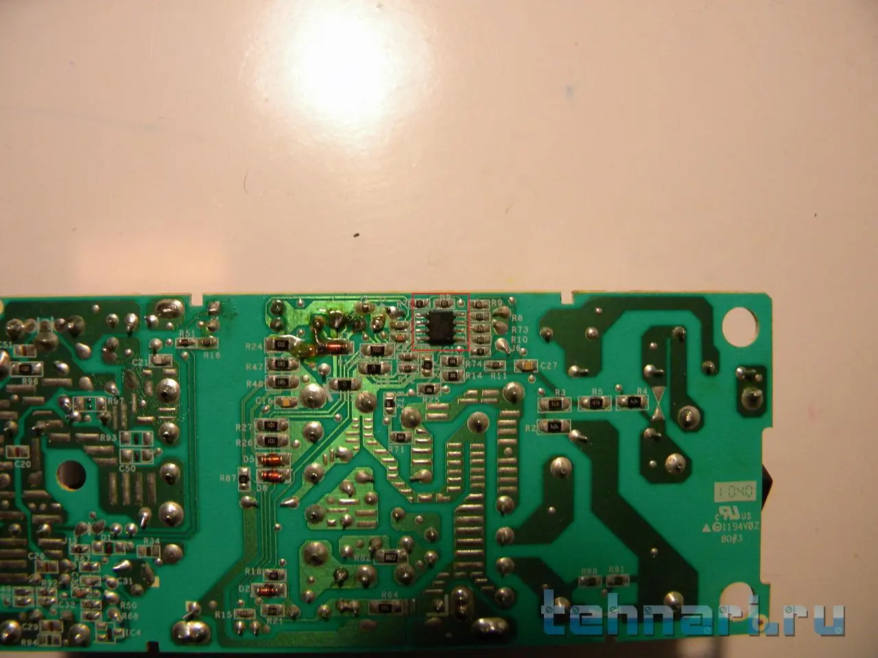

Здравствуйте. Есть блок питания от принтера HP 32V 2A. На выходе дает 23V. Подскажите какие детали нужно проверить(поменять). Случайно дотронулся до радиатора (в отключенном состоянии) хорошо так за руку дёрнуло.

И еще зеленый светодиод моргает.
В первую очередь найти схему на данный аппарат или похожую. Далее проверить на ESR и номиналы ёмкости до 1,0-25 мкФ в цепи обратной связи и управлением силового ключа. Если с малыми конденсаторы все в в порядке, то можно проверить выходные баночки.
Проверьте оптопару!

Если симптомы останутся и под нагрузкой, есть смысл проверить на ESR конденсаторы С2 и/или С14 tehno015
С2 и С14 поменял на новые, проблема осталась. Лампочек под рукой нету, есть например кулер на 12в, какой резистор к нему можно подключить для проверки? но по большому счету по поведению принтера предполагаю что при нагрузке проблема остается(объясняю: имею также рабочий БП, с ним принтер работает нормально, при подключении етого БП принтер пишет при загрузке "ошибка мотора подкачки" и по звуку слишно что моторчик крутится но гораздо тише чем при нормальном БП, соответствено ему не хватает того самого напряжения).
На оптроне написано cosmo 1010 817 K 32 A не подскажите аналог, попробую поменять.
P/S/ кстати большие кондеры там по 400 В )
Самая распространенная оптопара PC817. Неплохо бы как-то систематизировать подход к ремонту, а то как бы не пришлось менять все детали по-очереди tehno015
поменял оптопару, проблема осталась
Найти схему на шим-контроллер и померить на нём режимы, и обвязку оптопары проверить.

Да-да все БП с обратной связью на оптопаре на холостом работают, но раз
шимка работает в режиме отсечки.
ето шим-контроллер? на нем написано 6846А SZB
