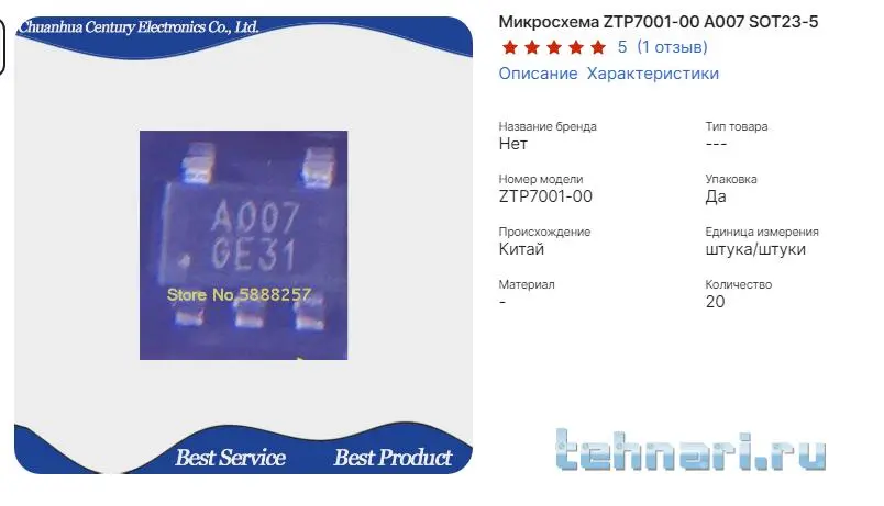

У всех 3-х (на картинке (4, 5, 6) маркировка одинаковая: A007 HEA1.
Погуглил, нашёл маркировку корпуса (SOT-353) и название (R3117Q132A) — здесь. Datasheet там не оказалось.
Погуглил R3117Q132A и нашёл тут.
Но там корпус указан не SOT-353, а SOT-23-5.
Ткните носом, помогит найти эти A007 HEA1
На Али не бьётся и на других ресурсах тоже. Видимо, маркировку я неправильную нашёл.
